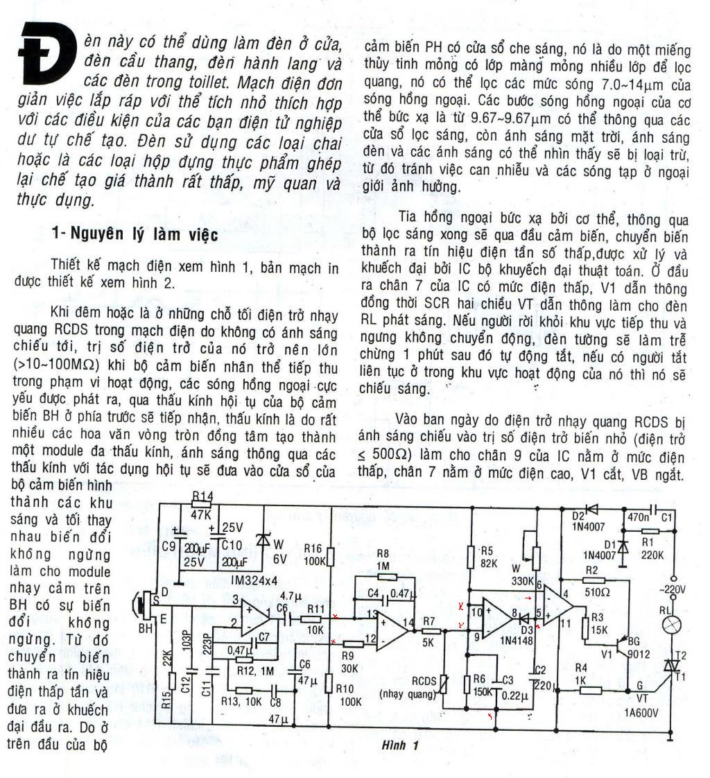

                            • chào mấy bác!. em xin có một chúc thắc mắc mà không thể nào một mình giải quyết. em đang nghiên cứu một mạch điện điều khiển từ xa dùng tia hồng ngoại.nhưng mà tại sao khi em ráp vào đèn neon thì khi nhấn nút từ rờ mót thì con chuột nháy lên thì role nhả ra liền và nó tắt lần sau thì củng vậy. bác nào có cao kiến giúp em em xin cảm tạ cô cùng. tiết là em là kiến thức tin học của em còn quá kém nên không đưa sơ đồ lên cho mấ bác xem. mail của em là khogcogi_cothethaytheem@yahoo.com
                              • Nguyên văn bởi quangnhat Xem bài viết
                                Mua làm gì lắp chơi mới vui....
                                các anh xem mấy chỗ mình đánh dấu đỏ trong mạch của quangnhat có đúng không?
                                mình rất thích mạch của quangnhat, đang định lắp theo, ngưng thấy mấy điểm chưa yên tâm lắm, nên xin ý kiến các anh cho chắc.
                                thanks
