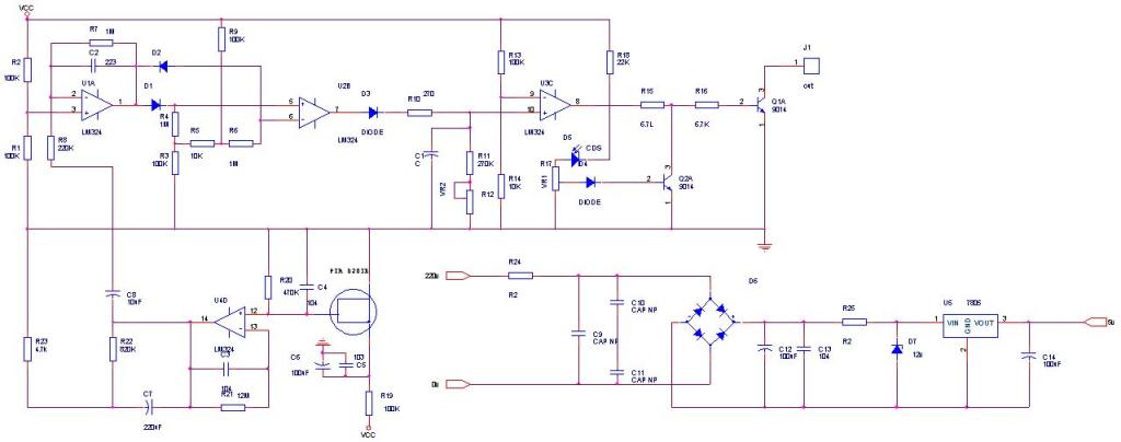

      Mạch này em thiết kế trên Orcad 9.2 hoạt động rất tốt (dùng điện 5V vào chân 1 và 3 của Jum)
      Lắp thêm kính lọc nhiễu cho con D203.

      • Nguyên văn bởi quangnhat Xem bài viết
        Cho mình mạch nguyên lý được không? Vì mình chưa rõ mạch trên bài báo bạn đưa. Vả lại mình không dùng Orcad
        • Mạch nguyên lý em cũng vẽ trên Orcad 9.2. ==>Em xuất ra file JPG cho bác tiện xem nhé??
          Mạch nguyên lý em vẽ cả phần nguồn hạ từ 220V xuống 5V dùng luôn cho mạch...tải đầu ra điều khiển cái relay để đóng điện cho bóng đèn.
            Cảm ơn QuangNhat! cho mình hỏi thêm, kính lọc nhiễu kiếm ở đâu?
            • Cái mạch phần nguồn có gì đó không bình thường cho lắm.80% khi đóng điện con Zener 12V nổ tách 1 cái.Điện trở R2 hay R25 gì đó ( chỗ con Zener) phải có công suất khoảng 20W trở lên.Khi hoạt động con điện trở này nóng khủng khiếp.

                  • Nguyên văn bởi duong_act Xem bài viết
                    Hic! cái gì mà 20W???bác nghĩ cái mạch dòng nó bao nhiều??Diode 12V dùng 2 con nhỏ nối song song là được rồi (con to thì 1 con)
                    Em chạy mãi có thấy nó sao đâu???
                      Cậu cứ tính dòng toàn mạch, điện áp trên điện trở,từ đó suy ra công suất trên nó, lưu ý điện áp toàn mạch là 220x1.419 (V )
                      Tôi cũng đã dùng mạch kiểu đó, tuy là bình thương nhưng con điện trở không chịu nhiệt được, nóng khủng khiếp, mà đấy là chỉnh lưu có nửa chu kì thôi đấy.
                      Hơn nữa là không bao giờ dùng 2 hay nhiều zener mắc // tuy chúng có cùng điện áp.Vì đường đặc tuyến của chúng không trùng nhau nên chỉ có 1 con hoạt động.
                        Nhưng mà mạch bạn ý vẽ có cho giá trị R2 và R25 và cả tụ C9, C10, C11 đâu mà tính hả bác. Phải biết giá trị của mấy con này thì mới biết cái zener và con R25 có nổ hay không chứ Nhưng chắc bác ý làm rồi thì mới đưa lên đây mà chắc cũng đang dùng nữa nên chắc là không sao đâu. Vậy xin bác quangnhat bổ sung thêm giá trị các con linh kiện đó đi

                          • Nguyên văn bởi flussweite Xem bài viết
                            Riêng LM324 dòng tĩnh là 50mA( đầu ra không tải mức thấp).Khi hoạt động có thể hơn( có tải mức cao). Giả sử 100mA (=0.1A ).Cộng thêm dòng qua các linh kiện phụ giả sử là 50mA nữa .Tổng cộng là 150mA ( 0.15A).Đầu ra của 7805 là 0.15A thì đầu vào sẽ cao hơn.Gọi ít cũng là 0.2A vì còn dòng từ 7805 về mass. Coi như đầu vào 7805 là 12V và dòng qua D7( zener) bằng 0 ( thực tế nó > 0) .
                            Như vậy đện áp tổng rơi trên R2 ( trước chỉnh lưu) và R25 là 220-12 =208V gọi tròn là 200V. Ta có tổng công suất trên 2 điện trở này là :
                            P= U.I = 200.0.2 =40W.
                            Cho rằng 2 điện trở này trị số bằng nhau thì mỗi con chịu công suất tiêu tán là 20W.---> Điều cần chứng minh.
                            Sơ đồ mạch này tôi mới xem phần nguồn thấy giống nguồn cái mạch của tôi còn chưa test thử nên không rõ nó chạy hay ko.Có thể nó vẫn chạy và không có lỗi gì. Tuy nhiên là con LM324 chạy nguồn +-16 hoặc 32 V. Nguồn do 7805 cấp (5V) không biết nuôi dc con này ko.
                              Ừ nhỉ, xem kỹ lại mới để ý đến cách mắc của mạch hạ áp bằng tự và điện trở trong mạch này. Cách mắc này bị ngược mất rồi. Mắc kiểu này đúng là sẽ khiến điện trở phía 220V rất nóng, với kiểu hạ áp này thì phân tích ra 40W của bác là đúng rồi.
                              Trong các mạch hạ áp bằng tụ và điện trở người ta lấy điện áp ra trên 2 đầu điện trở chứ không phải trên 2 đầu tụ như thế này. Nên chỉ cần đổi vị trí của điện trở R2 cho cụm tụ C9, C10, C11 là ổn, lúc đó điện trở R2 sẽ chỉ hơi âm ấm thôi
