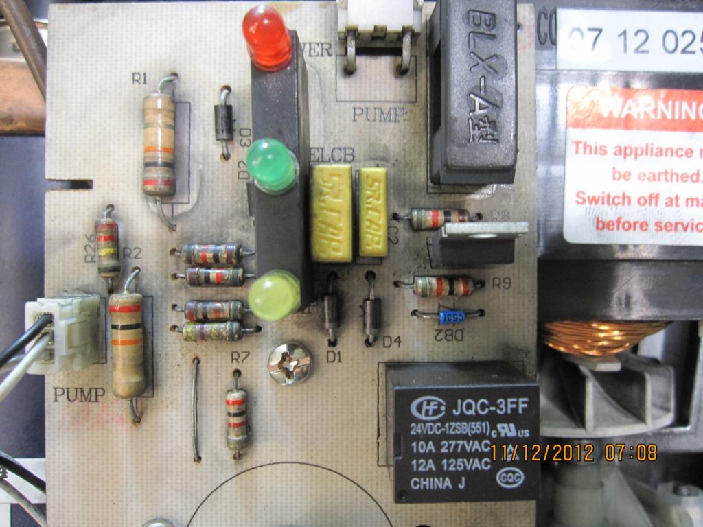

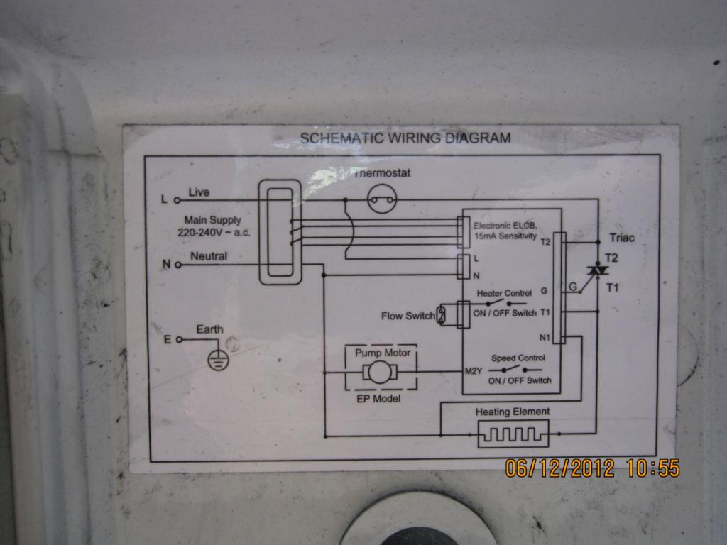

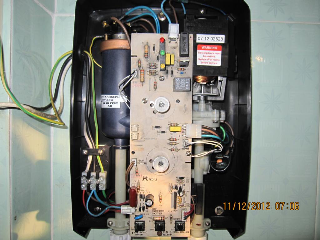

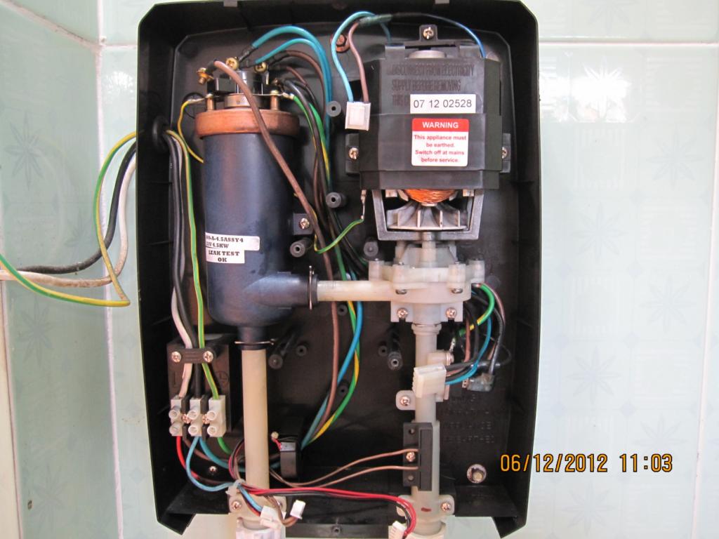

            Cám ơn Anh PVC28 đã trả lời, em đã thay con triac gt25c6 made in japan giống y hệt con nguyên gốc luôn nhưng nó vẫn còn tình trang như cũ (mở ra nấc nhỏ nhất nhưng nóng lắm) nhờ anh ngâm cứu tiếp dùm em với.Em đã kiểm tra biến trở điều chỉnh độ nóng vẫn còn hoạt động tốt ( 350k vẫn thay đổi giá trị trên đồng hồ khi chỉnh)Em xin đưa hình lên nhờ các Anh Chị ngâm cứu tiếp chỉ dẩn dùm em với nhé.Cám ơn các Anh Chị trước.

              Bây giờ bạn thay R đun bằng bóng đèn sợi đốt, ( tạm thời đấu tắt công tắc từ vào) nó nằm trong cái hộp đen hình chữ nhật gần đường nước ý hay đóng tại boad mạch cũng được, rồi cắm nguồn để thử: có 3 trường hợp xảy ra:
              1/ bật công tắc (núm biến trở) nếu đèn sáng ngay (rất sáng và điều chỉnh biến trở mà độ sáng không thay đổi) thì bạn cắm rắc nguồn vào con triac bị sai chân.
              2/ Nếu điều chỉnh được đèn sáng tối > máy hoạt động bình thường
              3/ Khi đó bạn nên thay công tắc từ rồi tính tiếp.....
                Cám ơn Anh pvc28,em sẽ làm theo hướng dẫn của Anh.
                -Công tắc từ Anh nói là khối chữ nhật màu nâu cảm biến áp lực nước đúng không Anh?Còn công tắc Anh nói thay là role đen 5 chân trên bỏad mạch đúng không Anh?Hình như Anh trả lời hơi lộn của em với bạn gì đó trong luồng này thì phải (vì của em công tắc từ vẫn hoạt động tốt nên mới đóng mạch -có nước nóng .Xin lỗi nếu em nghĩ sai)chỉ sợ hỏng đâu đó phần điểu khiển đóng mở con Triac gt25c6 cấp nguồn cho bình đun nên mới nóng nhiều sớm như vậy, em nhìn theo sơ đồ nên nghĩ vậy không biết đúng không nữa!!!(Chỉ cần vạn nhẹ môt tí qua khớp tắt là nóng nhanh và nhiều rồi.).Em vừa thay con Triac gt25c6 giống y hệt con zin của máy và cắm chân giống y hệt máy zin luôn (em có chụp hình trước khi sửa) nhưng máy vẫn bị tình trạng như cũ!!!!?Xin Anh chỉ giáo tiếp giúp.Cám ơn Anh trước.Em thấy trên mạch còn có con BLT36 giống con trans nhưng em không tra ra được là con gì cả!!!???
                • #23
                  Bạn cứ làm như PVC28 hướng dẫn đi nhiều khi do đấu nhầm dây T1,T2 sẽ dẫn đến trường hợp như thế còn để đấu tắt công tắc cảm biến áp lực nước thì là cái công tắc trong hình bạn chụp có hình cục nhựa màu đen ở đầu ống nước vào (đầu máy bơm) có 2 đầu dây ra màu nâu đó...

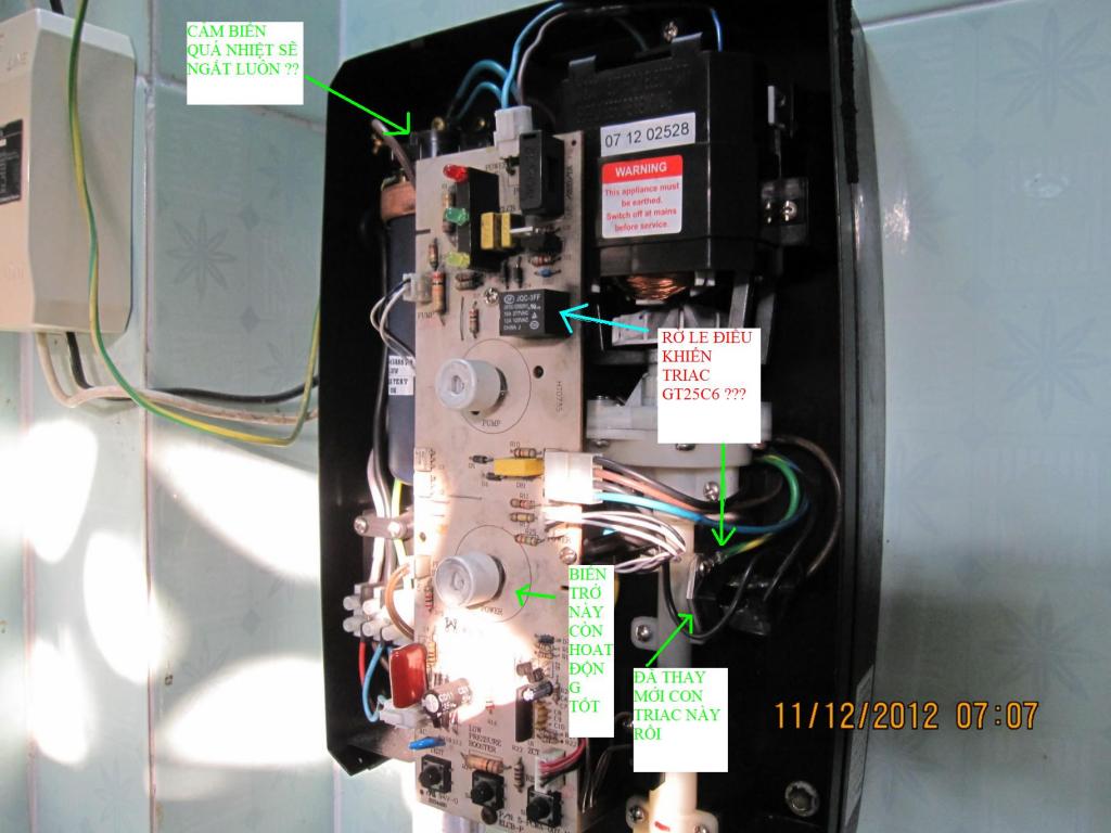

                    Em đã làm theo Anh PVC28 và khi chỉnh biến trở đèn vẫn thay đổi độ sáng.em cũng đã thay công tắc từ áp lực nước màu nâu rồi nhưng khi đề pa ở nấc nhỏ vừa qua khớp tắt thôi nó vẫn nóng nhiều hơn trước lắm (như bệnh ban đầu) .Em nghĩ có thể do phần điều khiển con Triac nó mở nhiều ? hay không chịu tắt? .v.v. Có phải không các Anh? Anh PVC28 và Các Anh ơi còn nghi ngờ con nào hỏng không ? ngâm cứu dùm em với!!!! À không biết Anh PVC28 nói thay công tắc từ màu nâu hay con rờ le hộp vuông vuông màu đen vậy Anh?Mong các Anh hỗ trợ dùm.Cám ơn các Anh.À còn việc đấu lộn T1 và T2 thì chắc chắn là không có vì em có chụp hình kỹ và rỏ ràng lắm,em cũng thử đấu ngược lại thì chưa bật biến trở là nó đã nóng rồi.
                      Bạn đã thử bàng cách thay đèn vào và chỉnh thì thấy đèn có thay đổi độ sáng vậy mạch có hoạt động nhưng khi đấu vào trở đun nước cho bình hoạt động vẫn nóng hơn bình thường... vậy có thể con TRIAC của bạn thay thông số không giống như con ban đầu của bình vậy bạn hãy đấu thêm một trở nối tiếp từ chân G của TRIAC với dây điều khiển G trên bo mạch trở khoảng 100K xem độ nóng của bình có thay đổi không nếu có thay đổi thì từ đó thay đổi trị số này cho phù hợp với thực tế của bạn, chúc thành công...

                          bạn chỉ cần vặn nhẹ một tí qua núm biến trở nó chỉ mới đóng contac thôi còn điện trở của biến trở vẫn còn cao mà sao nóng nhanh được, nếu vậy thì có thế bị die con biết trở rồi bạn ơi bạn thử lấy con điện trở cùng trị số với con biến trở mắc nối tiếp vào xem nó có giảm ko ?

                            1/ công tắc từ là con nằm trên đường nước vào có 2 dây nối tới đó (con zin thì đổ nhựa kín mít, nhưng thực ra nó cấu tạo như tiếp điểm của Starte của đèn huỳnh quang) ra mua con này 6k/1con dạng vỏ thủy tinh, chứ không phải rơle 5 chân nào cả
                            2/ Thay cái tụ C3 hình chữ nhật màu vàng gần vị trí zắc cắm xuống triac ( hình như con tụ này 222j thì phải, lâu rồi không nhớ lắm.) bạn thay bằng con tụ không phân cực 102 cũng được, chính con này kết hợp với DIAC và điện trở để điều khiển góc mở chân G của Triac công suất...
                            3/ như trên bạn nói vẫn điều khiển được đèn sáng tối nhiều hay ít ? hay chỉ giảm được chút thôi... cứ làm như vậy rồi tính tiếp...

                              -Con Triac em thay là con giống y chang thông số luôn,em gở con Triac cũng của máy Arisiton của người quen và cắm chân thì chắc chắn không sai luôn.
                              -Vậy vấn đề còn lại là thay đổi điện trở của biến trở hay cái tụ màu vàng đúng không các Anh?Vậy thì trước tiên em chọn hướng thay đổi biến trở đi cho dể (vì em có thể mượn con này được) và rồi nếu chưa được thì em sẽ sưu tầm con tụ vàng như Anh PVC28 nói hén(vì em chưa có con này).Cám ơn các Anh nhé,tối nay em sẽ báo cáo kết quả.Chào các Anh.

                                Xin báo cáo tình hình với các Anh là khi em thay biến tro 500k vào thay cho con zin 350k thìkhi mở việc nóng nước hơi châm hơn khi xài con 350k nhung khi nước vẫn rất nóng mặc dù chỉ nhích qua khỏi vị trí off cua biến trở 1 tí thôi.Vậy bây giờ em tiếp tục truy lùng con tụ màu vàngđể thử xem các Anh hén.Khi nào có kết quả em sẽ báo cáo tiếp hén.Cám ơn các Anh.
                                Các Anh ngâm cứu dùm em con role 5 chân có hộp vuông vuông màu đen như trong hình có nhiệm vụ gì vậy caá Anh em nghi ngờ con này hỏng quá mà không biet chức nang cũng nhu có bán đồ thay ngoài chợ không nên chưa dám đụng tới.
