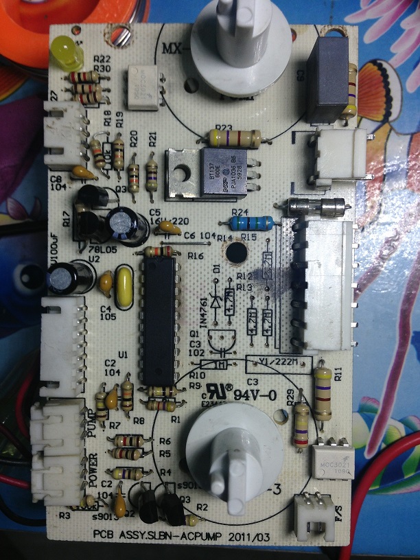

Xin chào các Anh,
Em có con Ariston trực tiếp, tự dưng bị bệnh rồi, mới mở máy lên, vặn núm điều chỉnh là máy chạy Maximum luôn (cả bơm & nhiệt độ).
Em cũng có đọc qua hết các trả lời trong thread của mình rồi. Cũng tự mở máy ra, lấy board ra đo kiểm các con linh kiện -> nhưng vẫn chưa tìm ra bệnh!!?!
Em lấy cái board tương tự của máy khác gắn qua thì chạy bình thường --> vậy kết luận là cái board này bị bệnh.
Em có đính kèm hình ảnh board mạch, các Anh vui lòng chỉ dẫn giúp!
Em nghi ngờ cái con IC Samsung nhiều chân bị hỏng -> con này phải chạy chương trình --> nó hư thiệt thì chắc toi!!!
Em cảm ơn rất nhiều!
