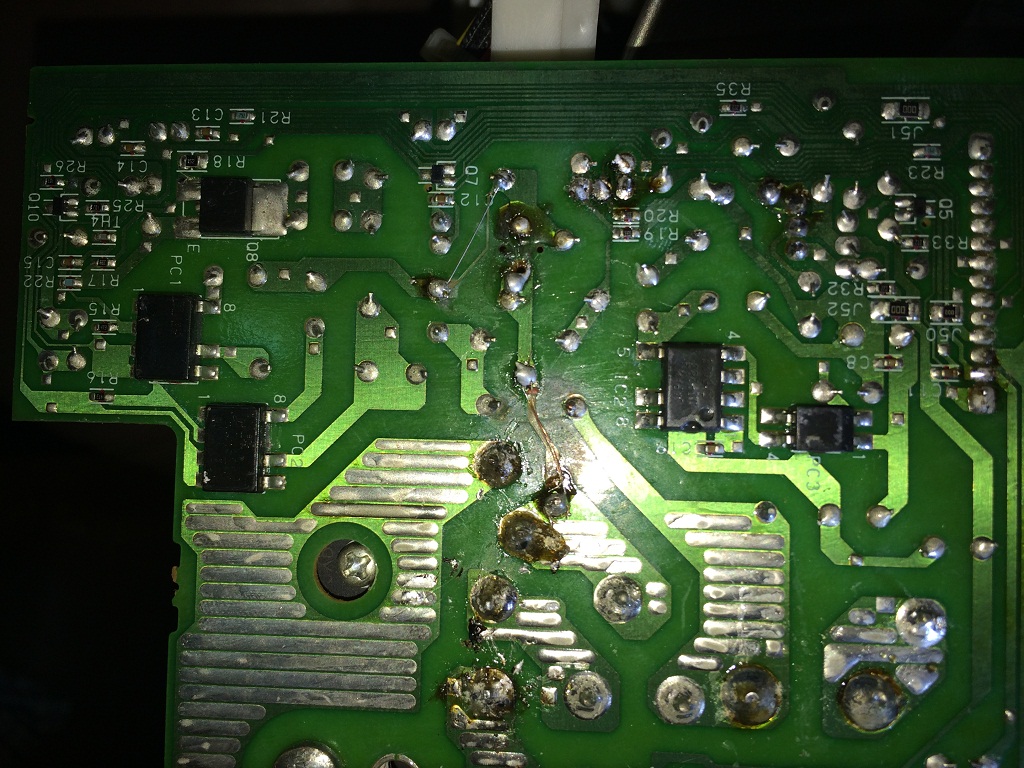

Nối cơm điện nhật nội địa cắm nhầm điện 220v

Dòng nồi này thường dùng IC nguồn họ MIP283, điện áp thứ cấp 12V (quạt gió 12V). Bạn đo thử ở chân tụ lọc nguồn xem 12V có đủ không, nguồn 6V cấp lên bo hiển thị có đủ hay không. Thay thử thạch anh gần MCU xem.Chuyển điện điều hòa Nhật, nồi cơm IH ... từ 100V sang 220V
Nguyên văn bởi hoangtam741 Xem bài viếtDòng nồi này thường dùng IC nguồn họ MIP283, điện áp thứ cấp 12V (quạt gió 12V). Bạn đo thử ở chân tụ lọc nguồn xem 12V có đủ không, nguồn 6V cấp lên bo hiển thị có đủ hay không. Thay thử thạch anh gần MCU xem.
Nguyên văn bởi tdc1970 Xem bài viếtcám ơn bác đã chỉ dẫn, soi kỹ lại thì IC nguồn đúng là MIP283. đo tụ lọc 12v. nguồn cấp lên bo chỉ 5v thôi không biết sụt áp ở đâu. thạch anh chưa thay được vì ở vị trí dưới đồng hồ phải nhổ mặt lên mới thay được, nhưng e nghĩ thạch anh còn tốt vì đồng hồ vẫn chạy (nhảy số bình thường) nhờ bác chỉ dẫn thêm.Đến từ thành phố : Hoa Phượng Đỏ

Nguyên văn bởi Hieu86 Xem bài viếtKhỏi phải mất công đi bạn mua vỉ mới hoặc nồi mới , tránh mua nồi sanyo ra nhé nếu như nhà chưa có điều kiện . Bác nào sửa được liên hệ em , có vài chục con đang bỏ só đây ạChuyển điện điều hòa Nhật, nồi cơm IH ... từ 100V sang 220V
Nguyên văn bởi hoangtam741 Xem bài viếtNó bị cắm nhầm điện hay lỗi gì vậy bác ? Rảnh mình ghé qua ôm tất về nghịch chơi !Không phải tôi thất bại 9999 lần mà tôi đã 9999 lần thành công nhận biết những gì mình chưa làm được

Nguyên văn bởi hoangtam741 Xem bài viếtThêm thông tin bạn ơi : Nồi hiệu gì, khi đun đo có lên dòng không, quạt gió có quay không, nước ấm không, bao lâu thì báo lỗi ...?Không phải tôi thất bại 9999 lần mà tôi đã 9999 lần thành công nhận biết những gì mình chưa làm được

Nguyên văn bởi oanhchien Xem bài viếtC11 pot sensor error [MENTION=201134]bình[/MENTION]bazan.Không phải tôi thất bại 9999 lần mà tôi đã 9999 lần thành công nhận biết những gì mình chưa làm được
Ok ai nhận qua số 2 Trần Nguyên Hãn , gần bến xe Tam Bạc . Tất cả là cắm nhầm điện hết nhé , các bác ra giá đi bao nhiêu cũng ok nếu sửa được , còn không sửa được em lấy 1 nửa số tiền các bác ra giá cho đỡ tốn time của em. Nguồn em làm ngon lành hết rồi , cắm điện quát vẫn lên mỗi tội không khiển được .
