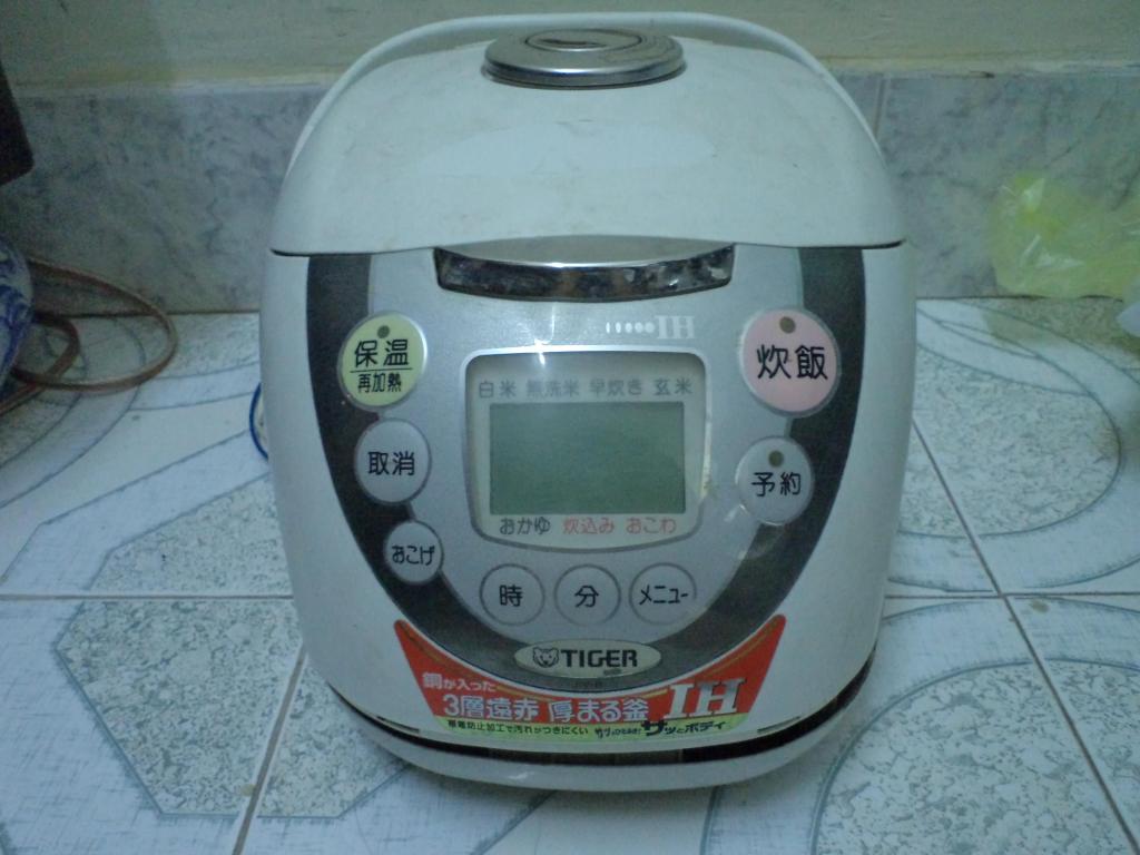

Nối cơm điện nhật nội địa cắm nhầm điện 220v

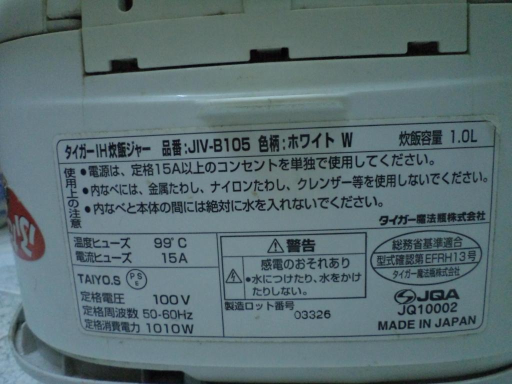

Nguyên văn bởi FVQuang0483 Xem bài viếtBác Tâm có thể chỉ cho em cách chuyển điện nồi cơm 100v sang 220v không. Nhà Em có con nồi con voi AI đời 2007, sợ cắm nhầm điện đang có ý định chuyển sang điện 220vac.

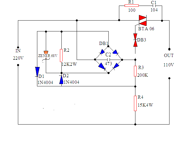

Nguyên văn bởi thanhnhan53 Xem bài viếttôi cũng hùa theo mọi người để nhờ bác Tâm luôn 1 thể , nhưng vụ này lại là quạt 100v . tôi đã chạy thử bằng mạch chuyển dươi đây nhưng quạt chạy ko êm nên giờ mong bác cho xin ý kiến ạ
Bác dùng triac nên quạt kêu là đúng rồi, dạng sóng ra không còn là sin nữa. Để lắp đổi nguồn điện tử ra được sóng sin tương đối đẹp thì giá thành của mạch chắc hơn cả cục đổi nguồn nên không kinh tế.Chuyển điện điều hòa Nhật, nồi cơm IH ... từ 100V sang 220V
Nguyên văn bởi dmllinh Xem bài viếtbác Tâm có vỉ điều khiền nồi của em như hình trên không?Chuyển điện điều hòa Nhật, nồi cơm IH ... từ 100V sang 220V
Nguyên văn bởi hoangtam741 Xem bài viếtKhông có bạn à, nồi mới bây giờ đều là vỏ kim loại chứ loại vỏ nhựa thì ít gặp lắm. Nếu xoong còn đẹp thì bạn kiếm bộ mạch khác mà chế sang, chỉ cần nút nấu cơm thôi, không cần hiển thị cũng được.
