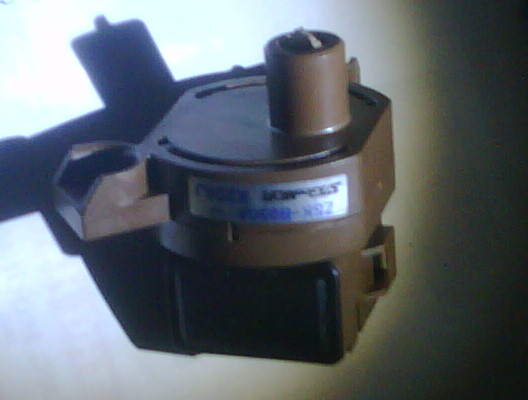

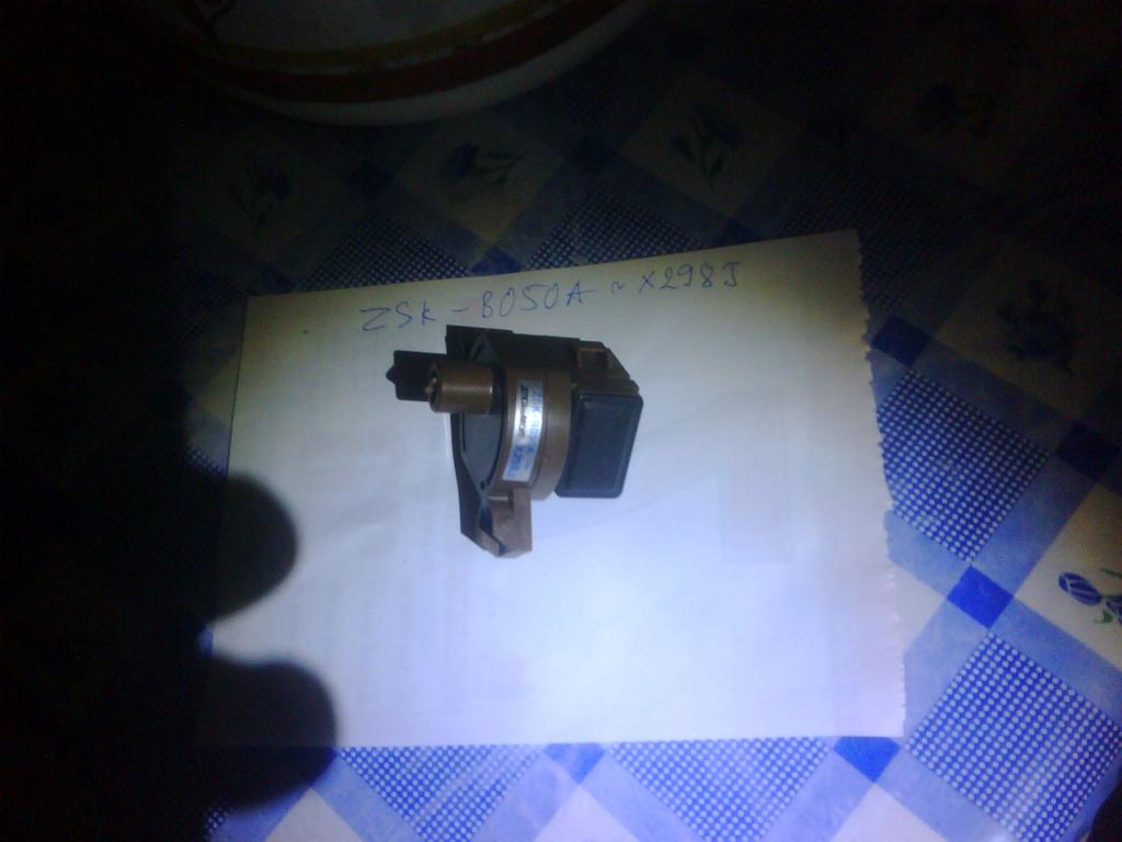

Xin chào cả nhà! Mình có cái nồi cơm điện nhật hiệu con voi NP-JB10 ,trước đây nấu khi sôi thỉnh thoảng nó lại xì hơi ở van trên nắp nồi ,nhưng bây giờ nó không xì hơi ở đó nữa mà xì ở nắp nồi,kiểm tra gioăng thì không sao cả,mọi chế độ vẫn tốt , nấu cơm ngon nhưng chỉ bị hơi phì ra ở nắp nồi ,theo mình nghĩ khi áp xuất trong nồi lên cao thì nó phải đóng cho viên bi kênh lên để hơi ra, đằng này nó không đóng ,áp xuất lên cao và nó phì ra ở nắp nồi có đúng không Bạn.Xin các Bạn cho ý kiến và cách sửa.Cám ơn nhiều!

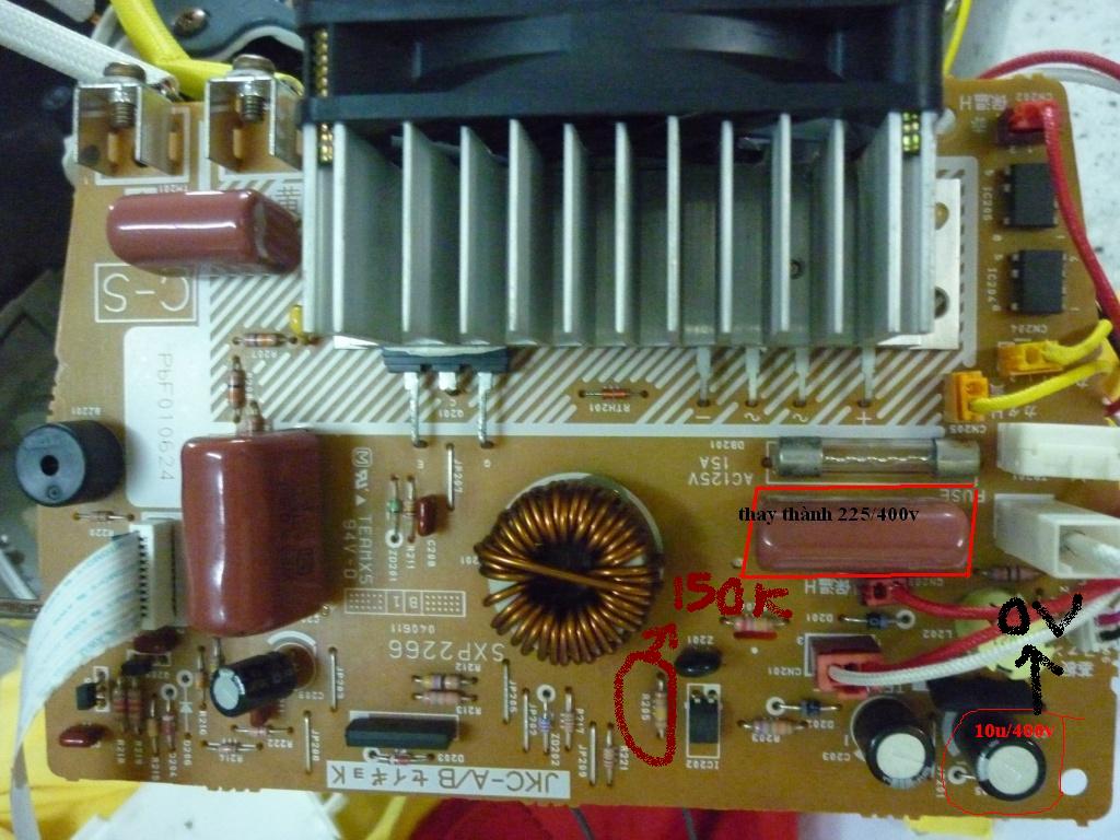

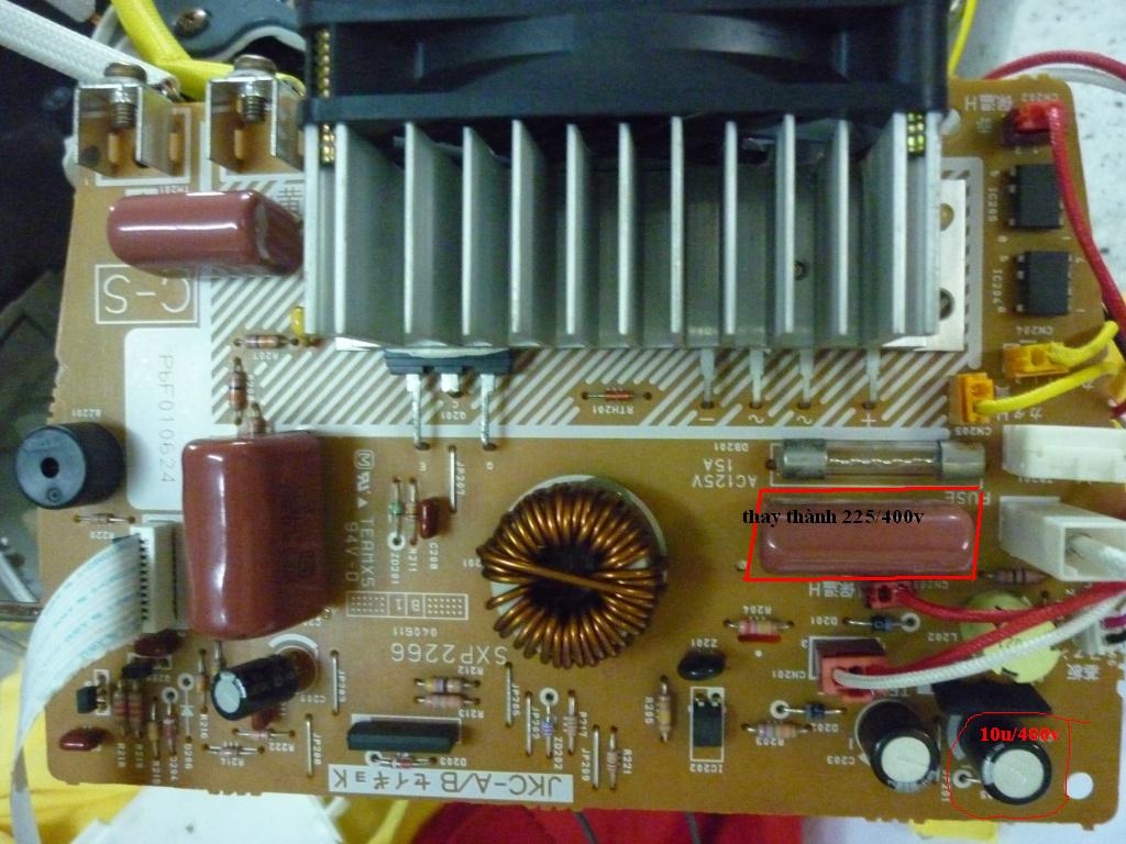

Nguyên văn bởi 01242919290 Xem bài viếtmạch của em là nồi tiger, Em chuyển thành sử dung 220v như các anh hướng dẫn[ATTACH=CONFIG]77875[/ATTACH] . Em thay tu giá trị như trên hình 225/400v và 10u/400v nhưng khi cắm điện vào thì bị nổ ngay con 221 và đức mạch cầu chì, Mong anh giúp em chuyển qua 220 vói, nhà chỉ có cái nồi này huhuhuChuyển điện điều hòa Nhật, nồi cơm IH ... từ 100V sang 220V

Thì mình đã xem kỹ tưng bước rồi không biết có còn thiếu chổ nào không, vi trước tiên mình tháo bỏ hết các may so rồi, mình chưa cho chay tải,mình làm bước đàu tiên là chuyển sang nguồn 220v , để do thử nguồn 20v ,nhưng khi thay 2 tụ như trên thì lúc cắm vào nó bị nổ con quá áp.Rất mong được các Anh giúp đỡ

Nguyên văn bởi tuan68 Xem bài viếtCác Bác xem đây có phải con cảm biến áp xuất của nồi cơm hiệu con voi đời NP-JB10 không?Chuyển điện điều hòa Nhật, nồi cơm IH ... từ 100V sang 220V

các bác giúp em với, Em chuyển đổi mạch 110 sang sử dụng 220v nồi cơm tiger, em đã tháo bỏ tụ quá áp ra, cắm điện vào chỉ đo được mỗi điện áp ngay out cầu nắn là : 285 vol , còn lại các mức áp khác em đo không có, ngay tụ lọc em thay thành 10u/400vol Em đo không có áp, ngõ vào của IC nguồn cũng không có áp, nguồn dương cấp cho ic nguồn từ cầu đi od qua con điện trở 150k, em bế tắt chổ này vì đo điện trở vẫn còn tốt, Mong các bác chỉ giúp
em chuyển qua cắm nguồn 110v thì cũng không có nguồn 20v, chỉ đo được 147 vol tai cầu nắng, còn lai các nguồn khác đo không co, vậy bị chết con nào vậy các anh, trên mạch em có con 3131 , không biét có liên quan con này khôngLast edited by 01242919290; 12-11-2013, 17:27.
