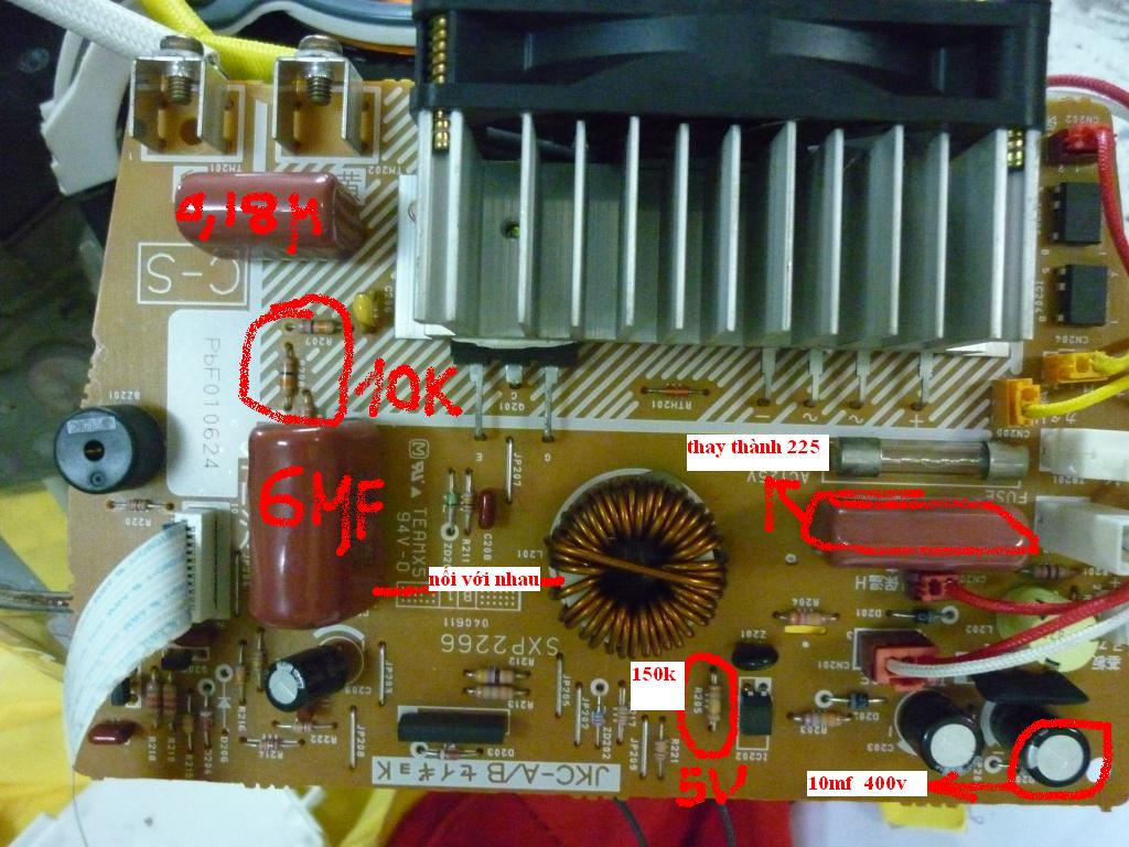

các bác giúp em với, Em chuyển đổi mạch 110 sang sử dụng 220v nồi cơm tiger, em đã tháo bỏ tụ quá áp ra, cắm điện vào chỉ đo được mỗi điện áp ngay out cầu nắn là : 285 vol , còn lại các mức áp khác em đo không có, ngay tụ lọc em thay thành 10u/400vol Em đo không có áp, ngõ vào của IC nguồn cũng không có áp, nguồn dương cấp cho ic nguồn từ cầu đi od qua con điện trở 150k, em bế tắt chổ này vì đo điện trở vẫn còn tốt, Mong các bác chỉ giúp
em chuyển qua cắm nguồn 110v thì cũng không có nguồn 20v, chỉ đo được 147 vol tai cầu nắn và 5 vol từ cầu năn qua điện trở 150k, còn lai các nguồn khác đo không có, vậy bị chết con nào vậy các anh, trên mạch em có con 3131 , không biét có liên quan con này không

Chào Anh, hiện tại em đã cắm nguồn 220v vào, đo áp được ngõ ra của ic nguồn 20vol , ngõ vào // với tụ là 310 v . điện trỏ 150k từ cầu nắn ra em đo được 9 vol, em thay thành con 300k thì đo được 5 vol , giống như nguồn ban đầu, như vậy là tạm ổn về phần nguồn,
về phần công xuất : mạch của em không có cái biến áp nhỏ, và cũng không có điện trở sun như anh tâm nói ở bài trước, ngay cực E của IBJT chỉ có tụ 6MF nối đến mâm từ.
ngay 2 cực của mâm từ thì có con tụ 0.18MF
Cực C của IBJT thì có 3 con điện trở 10k nối tiếp và nối với mạch hiển thị
Nhờ anh tâm chỉ giúp em ,
Chào A Tâm, Em đã làm đúng theo các bước để chuyển nguồn 110- 220 vol, noi tiger như anh tâm đã hướng dẫn, hiện tại các nguồn đã ổn định, may so phụ đã nóng,
, mắt bóng đèn vào may so chính thì sang lên rồi tắt, nhưng không thấy báo lỗi,sau đó Em thay các điện trở 10k thành 20k ,trên đường hồi tiếp của IBJT , và cho may cho chính vào, khi vừa cắm điện vào thì cháy cầu chì bên ngoài ổ cắm, và đi luôn 1 em IBJT , nhờ anh tâm hướng dẫm em bước này, vì của em không có cuộn biến áp nhỏ cũng như điện trở sun để thay đổi.
Rất mong A giúp em đưa ra giải pháp nào , chứ em bế tắt rồi !Last edited by 01242919290; 16-11-2013, 16:32.

Anh Tâm giúp E với !
Em thay con 20R120 , và tụ 104/1600vol.
Khi cắm 220 vào nhấn nút chạy thì tụ 104 bị nổ, cũng may là em gắn dây chì hàn ngay mayso nên không chết IGBT. Anh tâm chỉ giúp em bước này với, mình có phải quấn thêm mayso chính không anh. Điện áp máyo chính 330 vol anh ahLast edited by 01242919290; 18-11-2013, 14:18.
em đang sửa con nồi zojizushi bị cắm nhầm điện , em thay cầu đi ốt , igbt, lắp bóng đèn vào mâm từ rồi ấn nút nấu đèn lóe sáng rồi báo lỗi, em lắp mâm từ vào rồi nấu thử, thì lại nổ cầu chì chết igbt ko chết cầu đi ốt.sau đó em thay igbt khác vào rồi nối tiếp nguồn vào với bóng đèn thì đèn không sáng nhưng khi ấn nút nấu thì đèn lại sáng như vậy khi nấu mới chập ở đâu đó. Các bác bắt bệnh giúp em với, bình thường khi nối tiếp với bóng đèn đèn không sáng là được đúng không các bác
