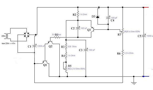

Giải thích jum em cái ổn áp này với, gấp quá , hu hu
  • Giải thích jum em cái ổn áp này với, gấp quá , hu hu

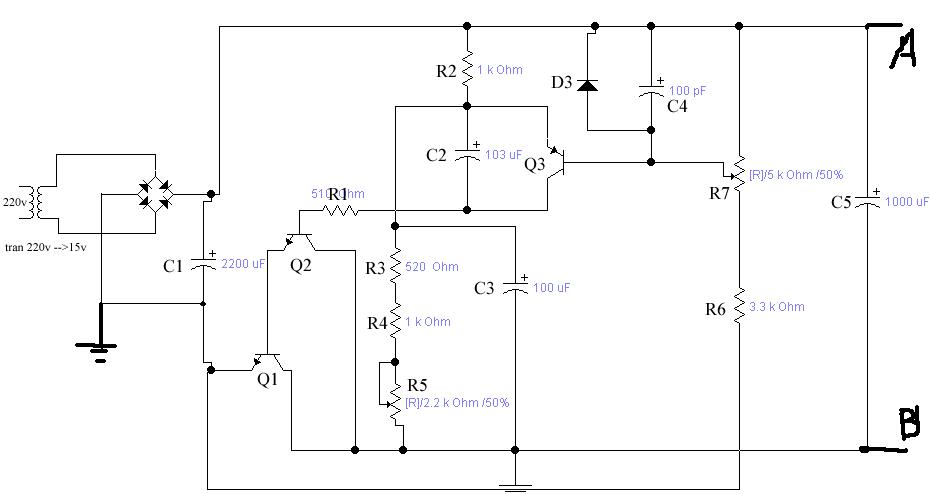

    phân tích jum em hoạt động của ổn áp này (lúc bắt đầu hoạt động,lúc điện áp tại 2 điểm A-B tăng và giảm), nhiệm vụ các linh kiện:
    giúp giùm em với mấy anh ơi.
      1/. Nguồn vào : Bộ nắn nguồn AC - DC dùng cầu 4 diod và tụ điện C1 = 2200 MF, tạo điện áp DC khá phẳng với :
      U(dc) = U (ac) x (căn) 2 = 15 x 1,4 = 21 VDC.
      2/. Q1 và Q2 ghép darlington để có hệ số khuếch đại dòng lớn. Dòng điện điều áp chạy qua EC của Q1.
      3/. Q3 chạy với điện áp phân cực B lấy từ R6 và R7. Khi điện áp nguồn vào (1) tăng giảm thì điện áp phân cực B của Q3 tăng giảm biểu kiến tương ứng và có hiệu quả điều tiết khác đối với cặp dảlington Q1-Q2 ở (2). Cầu phân thế phức tạp R2 + R3 + R4 + R5 + C3 ở chân E / Q3 chỉnh được thềm phân cực chân E của transistor này. D3 và C4 chống xung ngược trên B / Q3 và ổn định điện áp điều khiển.
      - Điện áp nguồn tăng : Base của Q3 giảm --> Q3 dẫn mạnh hơn --> cặp darlington dẫn mạnh hơn --> điện áp ngõ ra âm hơn. Cùng lúc đó thì điện áp chân E của Q3 cũng âm hơn làm giảm dòng dẫn của Q3 --> làm cặp darlington giảm dẫn. Dòng ra ổn định.
      - Điện áp nguồn giảm : Base của Q3 tăng --> Q3 bớt dẫn --> cặp darlington dẫn yếu đi --> điện áp ngõ ra dương hơn. Cùng lúc đó thì điện áp chân E của Q3 cũng dương hơn làm tăng dòng dẫn của Q3 --> làm cặp darlington dẫn mạnh lên. Dòng ra ổn định.
      Tóm lại, đây là bộ cấp nguồn dòng - áp ổn định điều chỉnh được.
      Trong hình có điểm sai chính là tới 2 điểm GND.
      Lan Hương.
