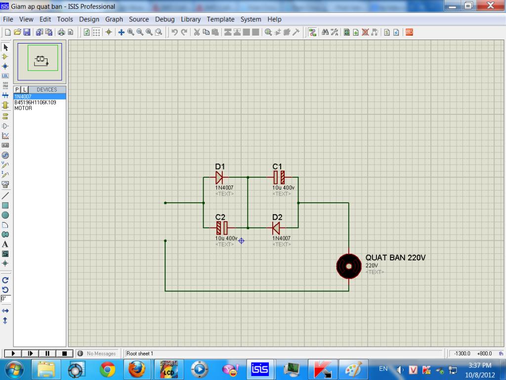

giảm tốc độ quay của quạt?
Biết thì chỉ, không biết thì đừng hại nhau nhé bạn!Nguyên văn bởi van_vuhp Xem bài viếtbạn thay tụ tri số nhỏ đi là được . vd 450 ac thì kiếm con tụ 250ac . cách đấu như nhau cả
bạn đó nói cũng đúng!Nguyên văn bởi thaivg Xem bài viếtBiết thì chỉ, không biết thì đừng hại nhau nhé bạn!
thay tụ trị số nhỏ hơn quạt chạy yêu! hợp lí
nhưng lúc khởi động không nổi lại làm cháy quạt!
còn về giá trị tụ tui quên mất tiêu rồi (quạt đứng của bạn chắc là 1 PF )
có cái quạt mà làm dimer ko nên!
tôi nghĩ chỉ còn cách thay đổi kết cấu cuộn dây thôi !
giảm số vòng cuộn "dây chạy" lại tóc độ sẽ giảm theo!
li thuyết là thế chắc bạn không làm đâu nhi?
Sợ toi quạt thì đây ,mắc theo cách này ,thay đổi tụ cho phù hợp thực tế nhé , chọn tụ hóa chịu áp 400v,dung lượng 3,3-15uF ( gỡ trong đèn compact ấy ).Lưu ý ; ko chịu trách nhiệm cho các loại quạt cỡ lớn như quạt trần trở lên...Nguyên văn bởi vanphu92 Xem bài viếtnối không khóe ông đó đem tụ hóa 50vdc rap vào mạch chết em ah!
tui nhớ tụ đề của quat đâu tới UF ->Pf không thôi!

E cũng đang quan tâm cái quạt B2 hiệu SENKO (2 số )như của bạn espanola - Thấy có cuộn dây quấn vào lõi sắt từ trông như là một cái máy biến áp đặt gần động cơ vậy, Muốn giảm tốc thì làm như thế nào cho tốt động cơ quạt vậy ??Nguyên văn bởi espanola Xem bài viếtMình đã làm thành công bằng cách mắc thêm tụ nối tiếp rồi.
Xin hỏi thêm là với quạt ko dùng tụ (có cây quạt nhỏ xíu B2) thì làm sao để giảm tốc, vì em nó cũng vù vù. Có thể mắc tụ ko, tụ bao nhiêu ạ? Quạt này có 2 số thôi.
Cảm ơn ạ.
Xin cảm ơn !
dùng chiết áp 500k
lắp vào em nó cái biến trở volume là thay đổi được rồiNguyên văn bởi thanky Xem bài viếtE cũng đang quan tâm cái quạt B2 hiệu SENKO (2 số )như của bạn espanola - Thấy có cuộn dây quấn vào lõi sắt từ trông như là một cái máy biến áp đặt gần động cơ vậy, Muốn giảm tốc thì làm như thế nào cho tốt động cơ quạt vậy ??
