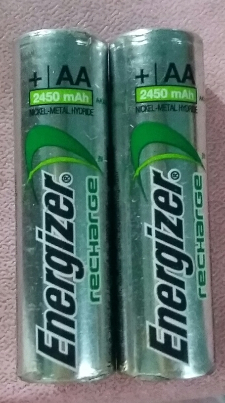

                            Pin của bác vvp có giống như thế này không bác?
                              Giống như thế, trên pin ghi sản xuất tại Nhật,lô hàng hr6, đóng dấu chìm ngày gì đó không biết.
                              Pin cũ nạp với dòng lớn, sinh nhiệt sẽ kết thúc việc nạp điện, Khi Pin nóng báo hiệu điện không vào pin nữa, có nạp thêm vô ích, Trong hình chỉ 32độ là chấm dứt việc nạp. xem hình pin Panasonic Ni-mh.
