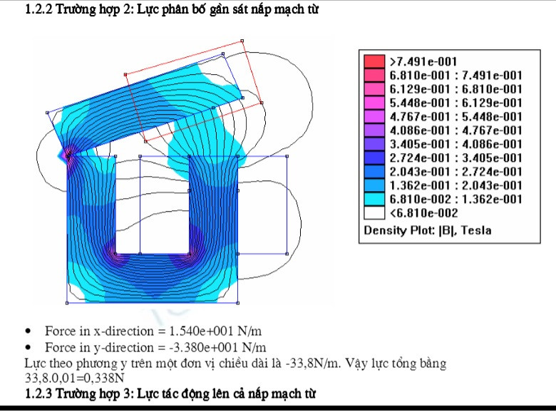

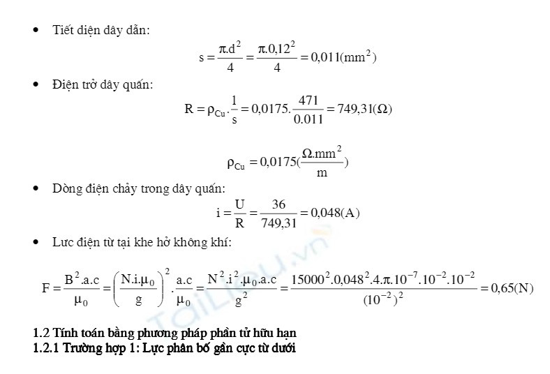

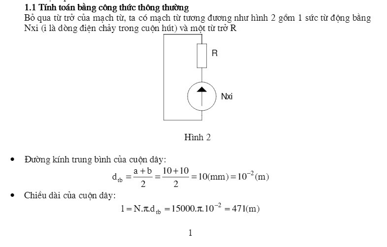

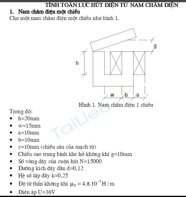

                Tham khảo thử cái này:
                nhatvinhpyvn Tìm hiểu thêm về nhatvinhpyvn
