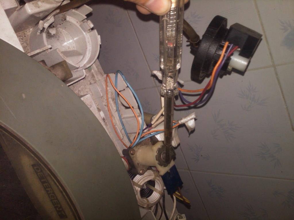

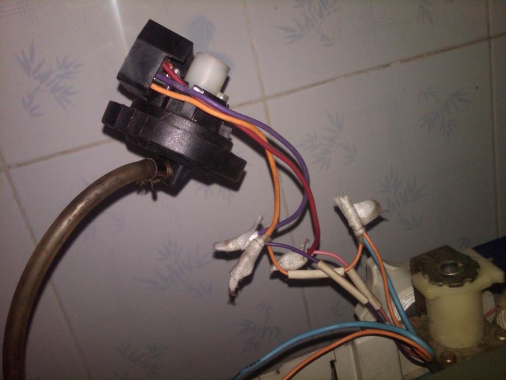

giúp máy giặt SamSung xả nước ko dừng ạ
Nguyên văn bởi homqua12 Xem bài viếtMáy giặt nhà e khi cho giặt thì nó cứ xả nước mãi tràn luôn cả thành thùng máy. e tháo ra thì thấy 1 cục tròn tròn có gắn ống nước. e nghĩ nó dùng để đo mức nước. và e dùng bút thử điện thì thấy chỗ van nước lại có điện. mong các bác giúp e cách sửa với ạ.
[ATTACH=CONFIG]63468[/ATTACH]
[ATTACH=CONFIG]63469[/ATTACH]Không phải tôi thất bại 9999 lần mà tôi đã 9999 lần thành công nhận biết những gì mình chưa làm được
Mobile: 0914.796.896.
Nguyên văn bởi binhbazan Xem bài viếtĐó là con sensor nước đó bác, bây giờ bác cho máy chạy rồi ngắt cầu dao điện nhà bác đi xem nó còn xả hay không rồi em hướng dẫn tiếp.
Nguyên văn bởi homqua12 Xem bài viếte đã làm như bác ạ, và e hiểu ý bác là xem nước có tiếp tục chảy vào máy hay là ko. Và kết quả là nó ko chảy nữa ạ. bác giúp e tiếp vớisong vi yeu dien tu
bạn xem đường ống có bị thung chỗ nào không, sau đó kiểm tra 2 đấu cắm xem có bị lỏng không vì 1 trông 2 đầu không kín thì máy cũng bị hiện tượng đó, bạn có thể rút ra và cắt đoạn cũ đi rồi dùng máy lửa hơ qua cho mềm rồi cắm lại. nếu vẫn không được thì kiểm tra dây tín hiệu và mua một cái van phao khác thay thử bạn nhe! chúc thành công.
Nguyên văn bởi kimlong4414 Xem bài viếtvan từ mà,nghe bạn nói kết quả kg chảy nữa là biết van từ còn xài dc ,vì mạch điện kg ngắt điện cho van từ nên máy đang hoạt động mà nước cứ ào ào như vậy đó.nhiều khi cảm biến nước trong máy bị hư.
Nguyên văn bởi kimlong4414 Xem bài viếttrên máy có sơ đồ kg vậy bạn nếu có thì bạn chịu khó xem thử coi cái cảm biến nó nằm gần chổ nào,còn nếu kg có sơ đồ thi phải đem tiệm thôi chứ tự sửa thì phải biết căn bản linh kiện cái đã
Nguyên văn bởi Lam-dt Xem bài viếtMuốn tự sửa thì phải đi học. Tự lực thì có thể tìm kiếm tài liệu sách vở rồi tự học. Đầu tiên phải bị điện giật, phá vài con máy cái đã...Chẳng có cái gì đơn giản đâu bạn.
Nguyên văn bởi HTTTTH Xem bài viếtỐng đo mức nước bị tuột hoặc hở rồi, cắm lại cái ống đó là nước ngừng chảy.
Đó là cái ống nhựa nhỏ bằng chiếc đũa thôi.
Nguyên văn bởi homqua12 Xem bài viếtvâng ạ. e đã rút ra cắm lại mấy lần mà cũng k đc bác ah.
Nước dâng lên tạo áp lực vào "buồng hơi" chuyển trạng thái công tắc. Có thể công tắc bị rỉ, kẹt... Bạn tháo tấm nắp trên ra mới thấy được cái công tắc này.Chưa đỗ tú tài, nên vẫn còn phải đi học.
Nguyên văn bởi homqua12 Xem bài viếtvậy cái cảm biến ý nó ở chỗ nào hả bác. bác chỉ e cách kiểm tra tiếp theo với ahLast edited by TuanHungNTS; 06-04-2013, 00:57.TuanHung 0915535072
