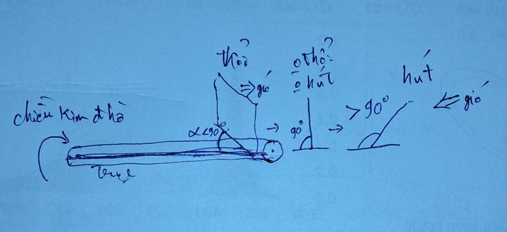

              1. Có lẽ cháu nói "ma sát" ở đây chưa được rõ ràng.
              Ma sát ở đây chỉ là ma sát trượt qua mặt cánh quạt, và lực ma sát do không khí này có phương vuông góc với trục quay.
              Như thế, nếu cùng độ dày d, tức cùng độ dày hình chiếu của cánh lên trục quay thì nếu cánh to, tức góc giữa cánh và trục càng quay lớn (cánh càng lớn) thì ma sát này lại nhỏ và ngược lại. Và vì là quạt dân dụng, tốc độ quay nhỏ chỉ từ 1500 vòng / phút trở xuống, nên theo cá nhân cháu, thì lực ma sát do không khí này không phải là nguyên nhân chính ảnh hưởng đến tốc độ quay của quạt dân dụng, mà là khối lượng cánh ảnh hưởng lớn hơn.
              2.Đương nhiên thay đổi góc cắt cánh quạt gió trong trường hợp thí nghiệm bác nói là ứng với cánh có chiều dài ( bán kính) và chiều rộng còn lại cố định. Thì ví dụ nó đang là quạy thổi, nếu tăng nó lên đến 90 độ thì không thổi nữa, tăng tiếp trên 90 độ nó sẽ trở thành quạt hút thôi.
              Còn ý cháu ở đây là nói đến "độ dày cánh d", là hình chiếu chiều rộng của cánh lên trục quay. Theo cháu thì cánh nhỏ, cánh lớn không ảnh hưởng nhiều tới lưu lượng gió về mặt diện tích cánh, nếu cánh nhỏ và lớn cùng "độ dày cánh d".

                - Màu đỏ: Tăng nó lên 90 độ thì ko thổi.Tăng tiếp lên 90 độ nữa thì thành quạt hút là sao ? không hiểu.
                - Màu xanh: Cùng là độ dày d, cánh nhỏ, cánh lớn, ảnh hưởng đến lưu lượng gió rất nhiều . Cái cánh quạt không phải là mặt phẳng, nó hơi lỏm. Không cần giảm diện tích, nếu nó là mặt phẳng thì lưu lượng giảm nhiều. Nó lỏm như thế về mặt khí động học, nó mới tạo chênh lệch áp suất thổi và áp suất hút.
                • #38
                  "nếu tăng nó lên đến 90 độ thì không thổi nữa, tăng tiếp trên 90 độ nó sẽ trở thành quạt hút thôi."
                  là sau khi tăng lên thành 90° rồi, tiếp tục tăng nữa cho nó trên 90° đó bác, như hình vẽ xấu tệ ở dưới ạ!
                  -Màu xanh: dạ, rất nhiều yếu tố ảnh hưởng lưu lượng gió thực tế, nào là tích phân hình dạng cánh cực kì phức tạp, nào là tính chất dòng chảy chất lưu, nào là chảy theo lớp, nào dòng xoáy,... nên ở thớt này chỉ dừng lại ở công thức định tính, tương đối, tính theo thể tích thôi bác ạ! ( cho nên cái quạt để vậy thì thấy mát, lưu lương lớn, chứ mà cho nó vào cái ống đường kính gần bằng cánh thì nó lại giảm mát khá nhiều ạ!!!)

                  P/S: Theo cá nhân cháu cảm nhận, quạt dân dụng ( dây quấn, công suất hầu như bị giới hạn)cánh to cho lưu lượng thấp hơn cánh nhỏ vì khe hở giữa 2 cánh hẹp, gây cản trở sự lưu thông gió từ phí sau ra phía trước. Cứ tưởng tượng, cánh phẳng, vuông góc với trục quay, khi quay thì gió thổi qua cái cánh lớn sẽ khó khăn, ít hơn cái cánh nhỏ rất nhiều!
