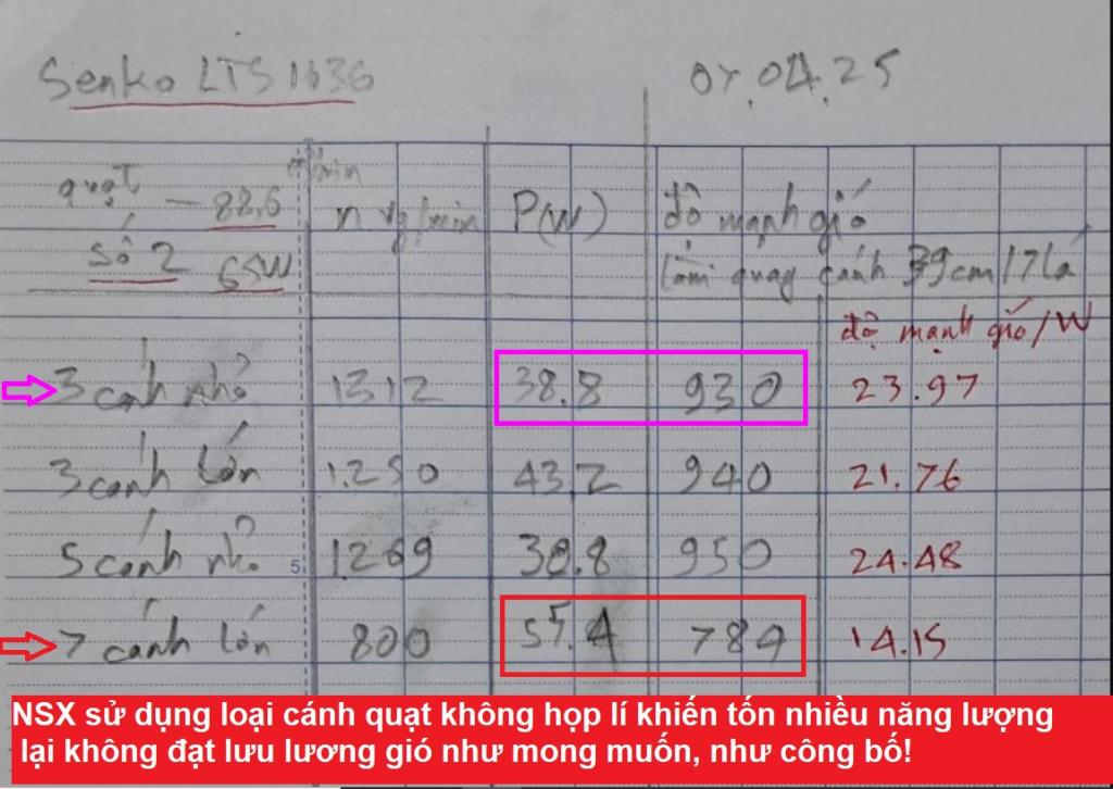

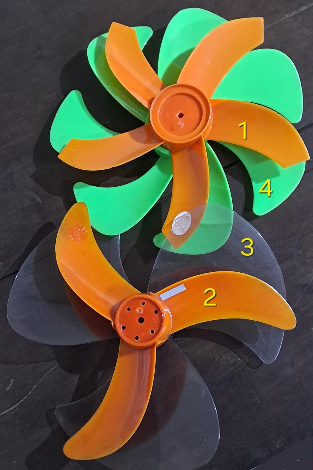

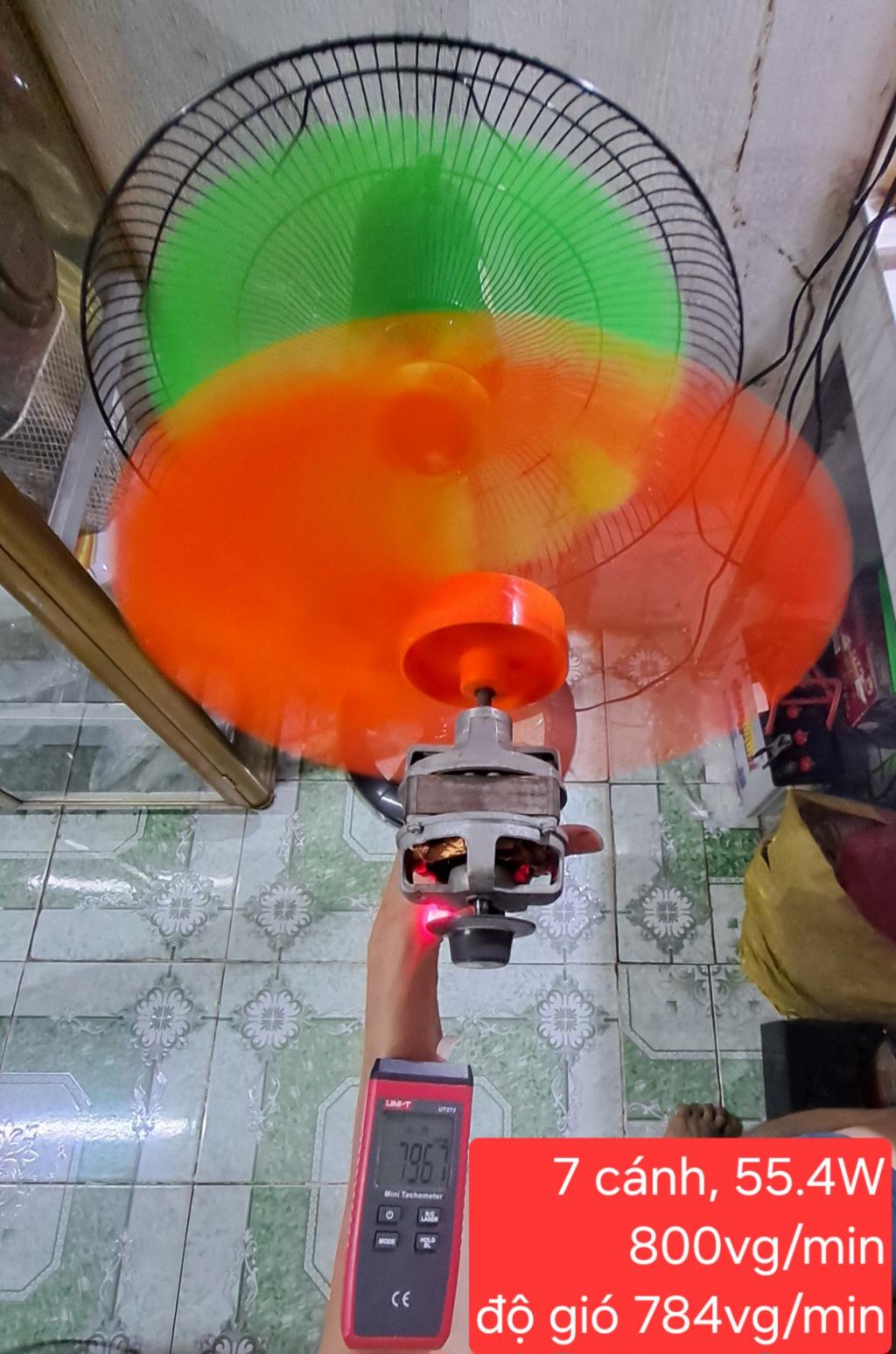

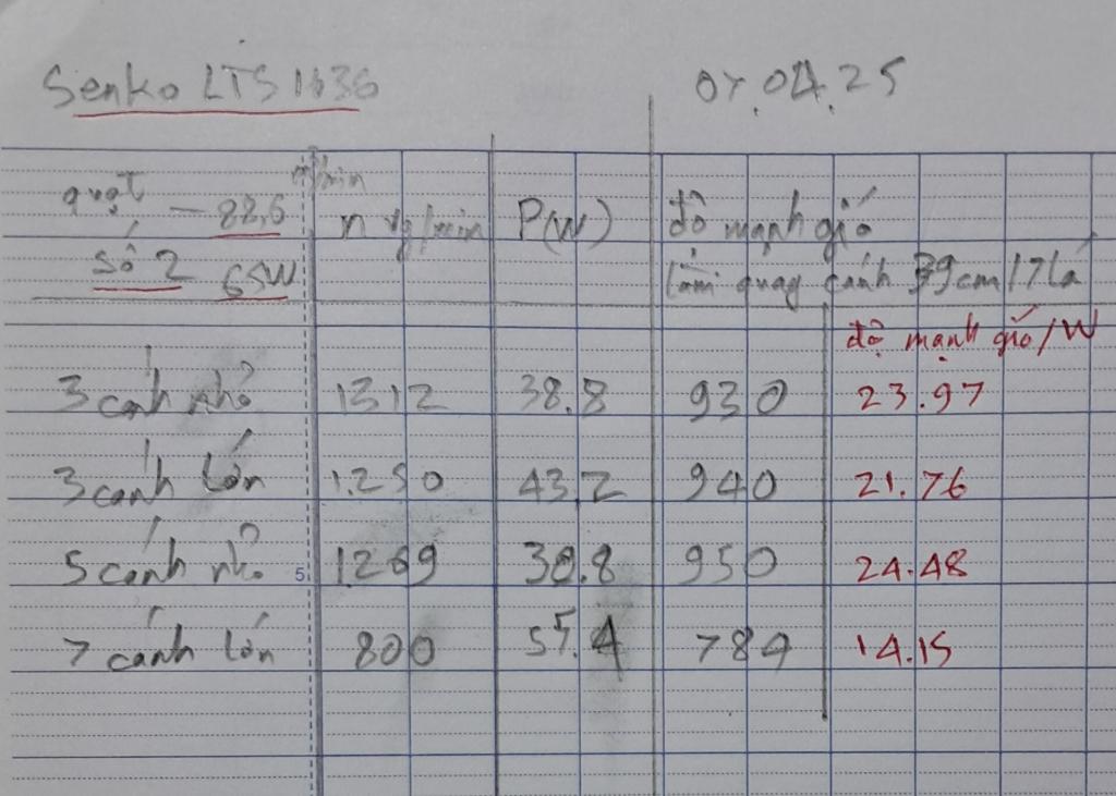

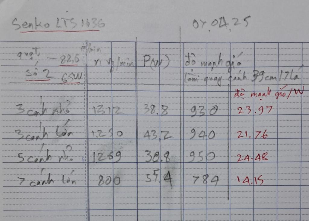

      dinhthuong xin đưa ra kết quả và kết luận khá khách quan và tin cậy, chứng minh ngược lại suy nghĩ mọi người là quạt dân dụng cánh lớn hay nhiều hơn 3 cánh thì mát hơn cánh nhỏ, 3 cánh.
      Mời cả nhà xem kết quả dưới đây:
      Click image for larger version  Name:	20250407_211408.jpg Views:	0 Size:	93.3 KB ID:	1735478
      Click image for larger version  Name:	20250407_211014.jpg Views:	0 Size:	131.1 KB ID:	1735477
      Click image for larger version  Name:	20250407_205106.jpg Views:	0 Size:	180.0 KB ID:	1735476
      (quạt đo độ mạnh gió được đặt đồng trục với quạt cần đo, cách khoảng 20cm. Vì hình chụp chỉ là mô tả do 1 tay cầm đt chụp hình nên không đồng trục, vui lòng bỏ qua!)

            Cần thí nghiệm khi các quạt cùng RPM, cùng công suất.
            Xác minh chính xác nhất là các chân vịt tốc độ thấp, thế giới công nhận lưu lượng gió mạnh nhất mà cháu ko công nhận thì đến tết công gô tranh luận vẫn chưa xong.

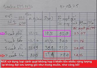

                  Chỗ màu đỏ này, cháu đã giới hạn ngay từ đầu là "đánh giá quạt điện dân dụng đã thực sự được thiết kế và sử dụng đúng loại cánh quạt để cho hiệu suất năng lượng hiệu quả chưa" rồi. Chứ nếu dùng cái cánh nào quạt nó vẫn quay với w ~ 1499 vòng /phút ứng với 2 cặp cực thì đương nhiên nhiều cánh hơn sẽ mát hơn.
                  Còn vụ chân vịt thì là đằng khác rồi.
                  Một là lực cản của nước rất lớn hơn không khí khiến số vòng quay trong nước không thể cho nó lớn thế nào cũng được, để cánh nhỏ có cùng lưu lượng như cánh lớn. Khi đó e là cánh quạt chỉ quay được nửa tốc độ đã bể nát rồi!
                  Hai là, động cơ cho chân vịt họ thiết kế theo CÔNG SUẤT tối đa chứ không phải như các hãng quạt điện, kích thước mô tơ và dây dẫn bị giới hạn mà cứ thích thì lấy loại cánh nhỏ, ít cánh, không thích thì lấy nhiều cánh, cánh lớn, để mà như cháu thí nghiệm, công suất nó chênh nhau nhiều quá dẫn đến không đạt hiệu suất như mong muốn.
                  Ở quạt điện, điều cháu nhận định đã có kết quả thí nghiệm chứng minh rồi (không chỉ ở 1 cây quạt), bác hay ai không tin thì cứ việc lấy 1 cây quạt dân dụng bất kì thay cánh xem sao.
                  Kết quả của cháu, rõ ràng là cánh 3 lá nhỏ thay vào quạt 65W với thiết kế ban đầu là cánh 7 lá lớn thì mát hơn và tốn ít điện hơn. Vậy có phải là nhà sản xuất chỉ biết áp dụng lí thuyết một cách quá sách vở rằng quạt nhiều cánh, cánh lớn phải mát hơn quạt ít cánh, cánh nhỏ không?
                  Lí thuyết thì cũng cần phải có thực tế kiểm chứng chứ, phải không bác?
                  Nhà sản xuất quạt cũng chả khác nào các hãng sản xuất honda, chỉ biết áp dụng lí thuyết một cách cứng ngắc với định luật quán tính là khi xe di chuyển về trước thì người sẽ ngả ra sau nên họ luôn làm cái yên ngả về trước. Thực sự mà nói, họ có bao giờ đi trên cái xe sản phẩm của mình trên con đường thực tế hàng giờ đồng hồ để thấy rằng ta luôn tăng tốc từ từ trong khi luôn phải phanh gấp vì chướng ngại vật, vì ổ voi ổ gà, để thấy rằng cái yên kia là một thiết kế thật tồi tệ, dù họ đã vận dụng định luật quán tính của ông Niu-tơn!!!!

                      - Khi so sánh phải cùng RPM và W. Lấy kết quả khác yếu tố xong, thấy con gà tre gáy, phán con vịt xiêm sẽ gáy to hơn.
                      - Chính vì vậy người ta dùng chân vịt hoạt động tốc độ thấp , ít hao nhiên liệu. Nay dinhthuong sx chân vịt cánh bé sẽ được các cty xăng dầu ủng hộ đấy
                      - Lấy khuyết điểm cánh quạt này so sánh với ưu điểm cánh quạt khác là thiếu kiến thức.

                          Thì bác thấy đó, điều kiện như nhau là cùng 1 cái mô-tơ quạt, cùng điện áp và tần số nguồn, bật cùng một số của quạt thì cánh to và nhiều cánh tưởng chừng sẽ mát hơn thực tế lại bị giảm vòng quay, tăng công suất tiêu thụ mà lượng gió đi ra lại yếu hơn cái kia.
                          Bằng chứng là cái cánh nhỏ, tuy chỉ mất 38.8W nhưng lại làm cánh quạt đối diện quay được tới 930vg/min trong khi cánh kia mất 55.4W mà chỉ làm cánh đối diện quay được có 784vg/min, chứng tỏ sức gió yếu hơn mà.
                          Ở đây em nói là nsx chỉ nghĩ là dùng cánh lớn hơn, nhiều cánh hơn sẽ mát hơn ( bằng chứng là công bố cái quạt 65W, lưu lượng 88.6m3/min, còn cái 3 cánh luôn bị công bố thấp hơn, chỉ 57-63m3/min) mà quên đi là cái công suất hay vòng quay của quạt khi gắn cái cánh kia sẽ bị suy giảm hay tăng lên như thế nào. Và người bán hàng hay người mua luôn chọn cái 7 cánh cho mát hơn, chứ có ai dám nghĩ và mua cái 3 cánh về thay thì lại mát hơn nhiều. Còn nói cần sự yên lặng êm ái thì nên dùng 3 cánh lớn chứ 5 hay 7 cánh vẫn ồn hơn 3 cánh lớn và ít mát hơn mà.
