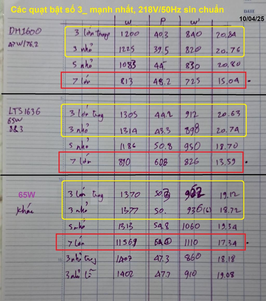

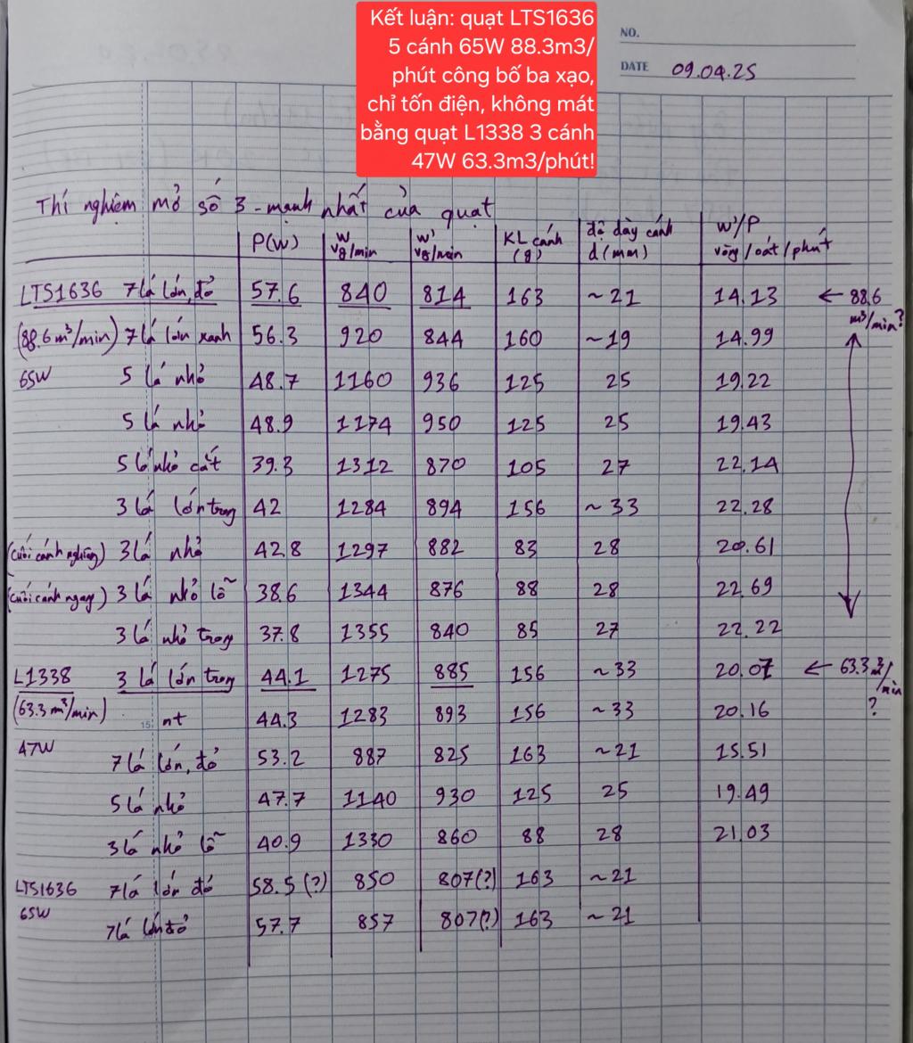

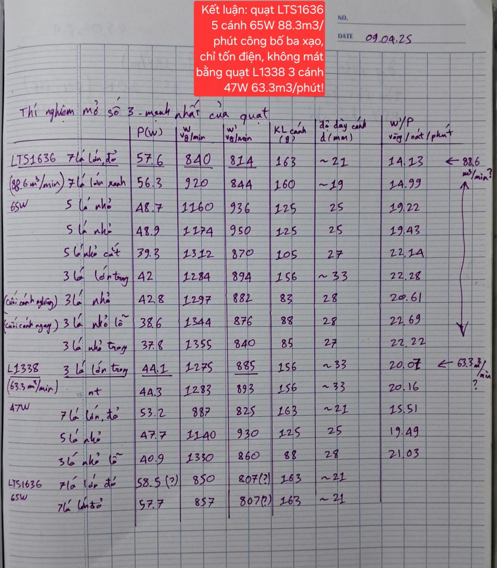

      Thôi, bác cứ tin nsx thì để tối nay cháu sẽ test 2 cây quạt cùng hãng Senko, một cây 3 cánh lớn 47W-57.6m3/min và 1 cây 65W-88.6m3/min xem nsx có nói láo không ạ, cứ cái nào cùng số bật mà thổi cho cái quạt hư kia quay được nhiều vòng hơn là cho lưu lượng gió mạnh hơn, sau đó chia cho công suất xem sao (ví dụ 57.3/47 = 1.22; 88.6/65 = 1.36)
      • #78
        Đơn giản như thế mà cháu cũng không hiểu ư? Cứ lôi 2 cái motor vào?

                    Xin upload kết quả thí nghiệm, mọi người sẽ tự hiểu và biết phân tích đúng sai hợp lí hay không. Ai không biết kĩ thuật thì chẳng dám tin vào cảm giác của bản thân, chỉ tin những gì nsx nói, dù họ có nói phét thế nào!!!
                    Còn kết quả của việc để cho quạt luôn cùng số vòng quay dù cánh nhiều hay ít, độ nghiêng/dày cánh ra sao mà so sánh lượng gió thì quá đơn giản ai cũng biết trước kết quả nên dinhthuong80 xin phép không cần tốn công vô ích làm thí nghiệm đó ạ!

                      Một số kết quả test với mô-tơ quạt khác.
                      [Video test các loại cánh quạt chứng tỏ loại 7 cánh hiệu suất sử dụng năng lượng thấp nhất!]

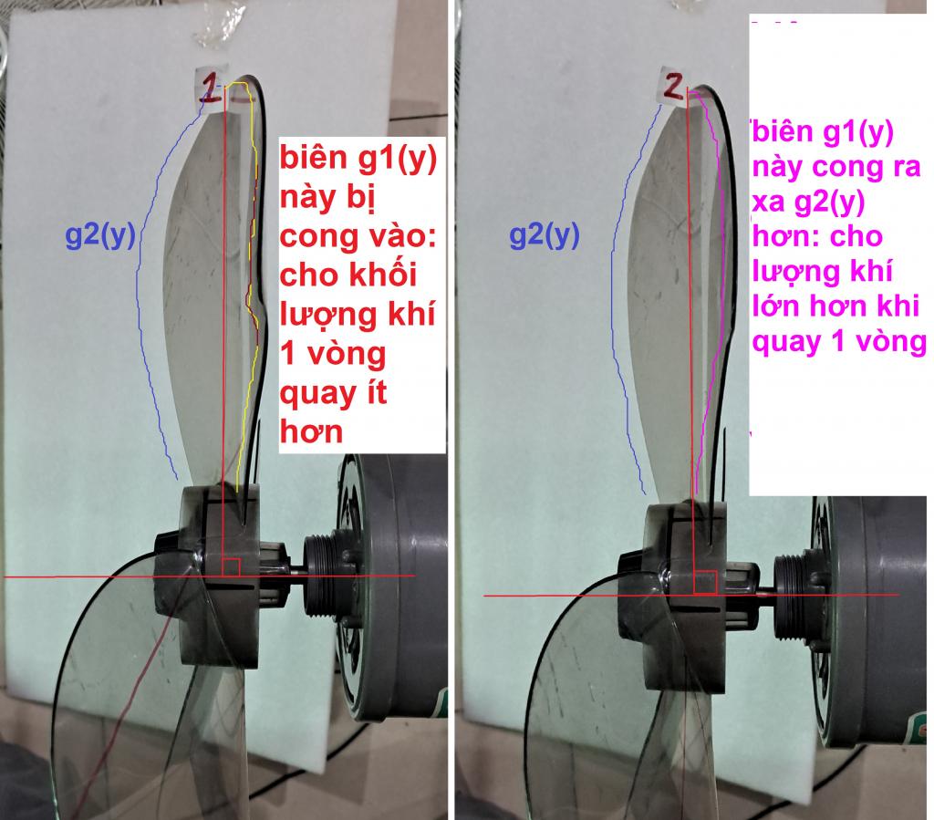

                        Sau một hồi suy luận, @dinhthuong mạo muội đưa ra công thức tính lưu lượng gió của quạt như sau: (có công thức cũng không thể tính được vì thiếu dữ liệu "đường biên cánh và hệ số xoáy". Đường biên thì có thể chụp hình và vẽ đưa vào máy để fit thành một hàm số, hệ số k chắc phải ... mua một máy đo lưu lượng gió thật chính xác về đo từng loại cánh!!!!)
                        Q = k.pi.n.w. tích phân từ r đến R của { [g1^2(y) + g2^2(y)]dy }
                        trong đó:
                        - w [vòng /phút] _ tốc độ quay của mô tơ khi gắn cánh quạt
                        - n_ số lượng cánh của cánh quạt:
                        - R [m]_ bán kính cánh quạt
                        - r [m]_ bán kính bầu cánh quạt
                        - k <1_ "hệ số xoáy của dòng khí" khi quạt quay, tùy thuộc độ cong của cánh, k càng lớn khi cánh có dạng càng lõm.
                        - g1(y) và g2(y) là hàm số biểu diễn 2 đường biên của cánh quạt khi chiếu cánh quạt lên [mặt phẳng chứa trục quay và bán kính đi qua đỉnh cánh quạt].
                        Hai đường biên này sẽ tạo thành một mặt phẳng mà khi quạt quay, nó sẽ tạo ra một khối tròn xoay. Nếu cánh song song với trục quay, tức không có độ nghiêng cánh thì thể tích khí trong khối tròn xoay này sẽ "cứ xoay vòng vòng theo cách và thoát ra theo chiều quay dạng như quạt li tâm, khó thoát ra phía trước được để tạo được luồng gió thổi về trước, xem như lưu lượng về phía trước bằng 0.
                        Nếu cánh có độ nghiêng thì nhờ đó mà nó có thể "vét" phần lớn khối khí trong khối tròn xoay kia ném về phía trước và một phần bị "hút vởn ngược" về phía sau do ở đó hình thành áp suất thấp.
                        Như vậy, dù diện tích cánh có lớn, góc nghiêng cánh lớn mà khoảng cách giữa 2 biên này hẹp thì lưu lượng gió cũng không cao bằng diện tích cánh nhỏ mà góc nghiêng cánh và 2 biên xa nhau được. Vd loại 3 cánh, cánh dù lớn bằng 1/3 hình tròn thì khi 1 cánh đơn quay 1 vòng thì cũng chỉ đưa được một lượng không khí bằng thể tích khối tròn xoay tạo bởi mặt phẳng giới hạn bởi 2 đường biên của hình chiếu cánh lên mặt phẳng tạo bởi trục quay và đường kính cánh. Cánh nhỏ nếu có góc nghiêng lớn để cùng hình chiếu như vậy, thì khi quay 1 vòng cũng sẽ tạo ra và đẩy đi được 1 thể tích là khối tròn xoay đó.
                        Theo công thức trên ta sẽ dễ dàng thấy rằng, nếu cùng cánh quạt mà quay ngược ( lắp ngược, dù phần hình chiếu diện tích cánh có thể tạo ra 2 đường biên lớn hơn chiều thuận, nhưng lại cho lưu lượng nhỏ hơn nhiều là vì hệ số k lúc này rất nhỏ vì cánh cong ra sau, bị áp suất âm phía sau hút lượng khí thổi ra nhiều hơn, vì không khí sau khi đi ra khỏi đường biên g2(y) của cánh sẽ gần phía áp suất thấp phía sau cánh hơn, dễ bị hút và bị hút về sau nhiều hơn.
