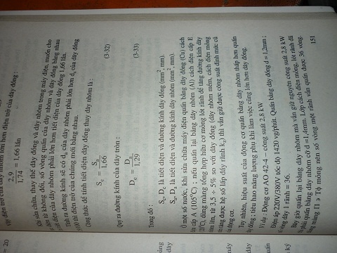

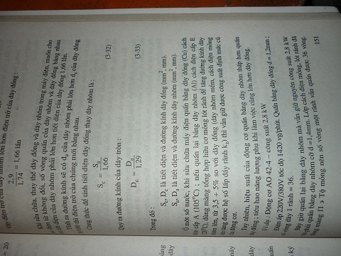

                        em tìm được google cái này cũng hay hay
                        mục 3-20 có nói về thay thế dây nhôm bằng đồng
                        mà e có cái chưa hiểu,nhiệt độ tăng làm cho Bmax giảm đi à?e tra google mà chưa thấy anh chị nào có tài liệu chi nói về vật liệu từ cho e xin với
                        e chỉ nhớ tôn cán nóng thì Bmax thấp hơn cán lạnh thôi

                          Nguyên văn bởi Đặng Văn Tài Xem bài viết
                          thì cuốn sách này hệt như cuốn em gởi ảnh lên mờ!Click image for larger version

                            á em ko để ý,e chưa đọc bao giờ,thấy mọi người cãi nhau e kiếm cái dẫn chứng thôi
                            hôm nào chắc e in ra hè về đọc cho biết

                              Nhỏ hơn nhưng không quá 1,29 lần. Cái này ở post 15 tôi có nói rồi nên ở đây không muốn nhắc lại nữa. Người thông minh đọc phải tự hiểu chứ.
