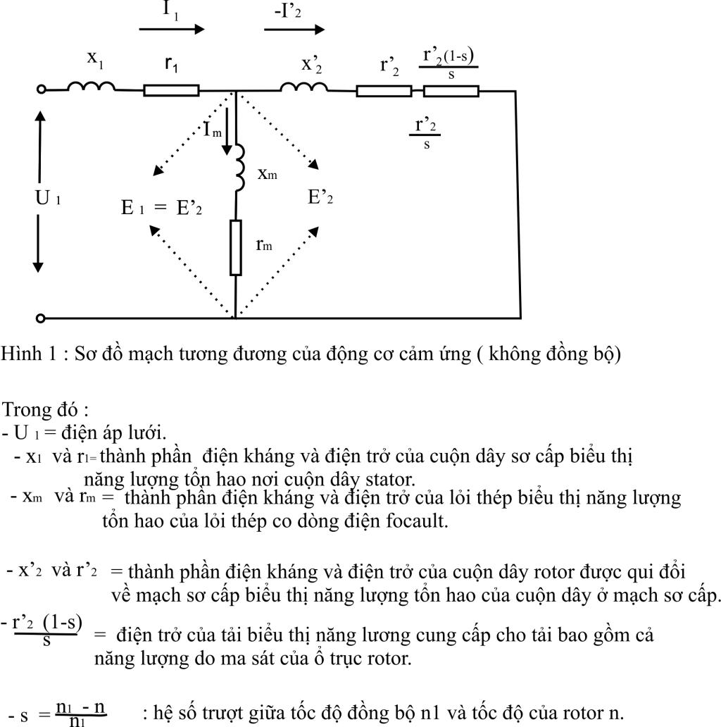

          ( Xem hình 1)

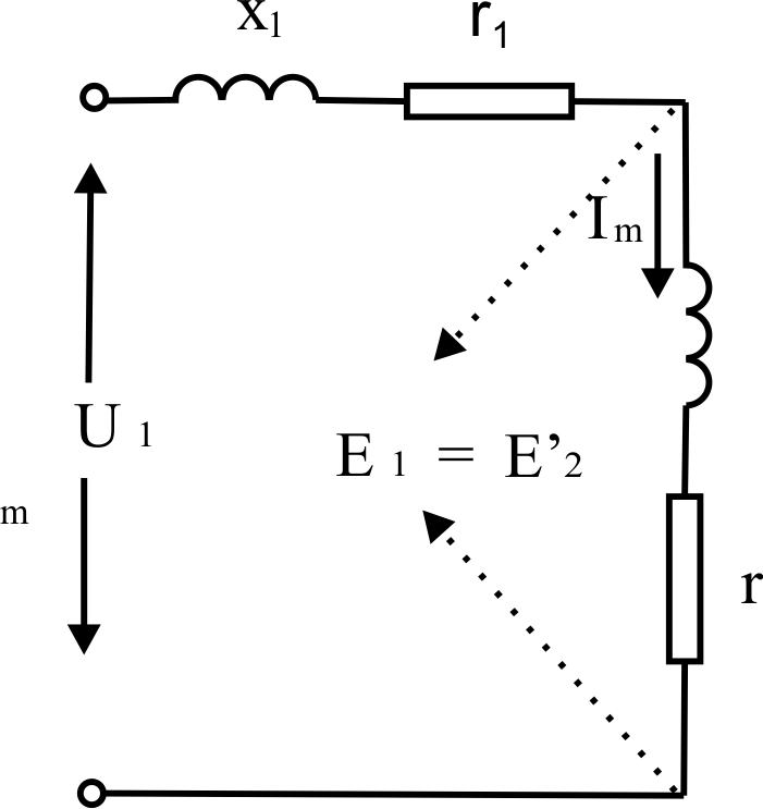

          Từ sơ đồ trên chúng ta có thể phân tích được tổn hao năng lượng khi không tải và có tải.
          - Trong trường hợp không tải xem như nhánh bên phải bị hở mạch ( Trên thực tế không thể xãy ra trường hợp này bởi vì năng lượng ma sát luôn tồn tại và tốc độ động cơ không thể nào bằng với tốc độ đồng bộ nên hệ số trượt s sẽ khác 0). Tuy nhiên để đơn giản cho bài toán chúng ta phải chấp nhận như vậy.
          Lúc đó mạch tương đương sẽ trở thành :
          ( xem hình 2 )
          Từ sơ đồ trên nếu lấy điện áp nguồn chia cho dòng điện không tải thì tổng trở của nó sẽ bao gồm tổng trở của dây quấn và tổng trở của lỏi thép chứ không phải là tổng trở của riêng dây quấn stator
          Z = Z1 + Z2 ( các tổng trở này được cộng bằng véc tơ chứ không phải bằng đại số).
          (Đấy là sai lầm thứ nhất).
          Trong đó Z1 là tổng trở của dây quấn stator còn Z2 là tổng trở của lỏi thép do dòng điện Focault.
          Tổng trở của lỏi thép lớn hơn nhiều lần so với tổng trở của dây quấn stator và cần chú ý là các tổng trở này vốn là phi tuyến và chúng ta chỉ tuyến tính hóa nó tại điểm làm việc trên một đoạn nhỏ của đường cong từ hóa để tiện việc tính toán.
          Điều cần chú ý thứ hai nữa là điện kháng của cuộn dây stator lớn hơn rất nhiều so với điện trở . Vì vậy khi thay đổi từ dây nhôm sang dây đồng nếu quấn cùng số vòng dây và cùng một tiết diện dây thì dòng điện trên lý thuyết có tăng nhưng trên thực tế tăng rất ít và nó nằm trong sai số của các thiết bị đo lường nên chúng ta không thể nhận ra sự sai biệt này.

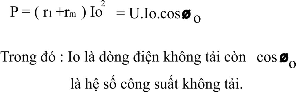

          Như đã phân tích ở sơ đồ trên tổn hao không tải bao gồm tổn hao do dòng điện không tải trên cuộn dây và tổn hao do dòng điện Focault trên lỏi thép. Tổn hao này được đánh giá qua điện trở r1 và rm. Do đó công suất tổn hao được tính gần đúng là :

          Tôi cũng không hiểu bạn tốt nghiệp từ trường nào mà ông thầy dạy bạn lại tính công suất tổn hao nhiệt lại là P = Z.I.I ???????????????????? ( Đấy là sai lầm thứ hai).
          Nếu chỉ lấy dòng điện không tải để làm cơ sở đánh giá chất lượng động cơ cũng chưa chính xác. Nếu quấn dây dư vòng để giảm dòng điện không tải nhỏ quá mức sẽ là một quan điểm sai lầm thường gặp đối với các dạng thợ tay ngang và cả đến những kỹ sư ngành Điện chưa nắm cơ bản về máy điện. Các nhà sản xuất thường thiết kế động cơ làm việc ở đoạn tuyến tính gần bảo hòa của đường cong từ hóa. Nếu điểm làm việc cao thì dòng điện không tải sẽ tăng , lỏi sắt sẽ nóng nhưng từ trường mạnh. Ngược lại khi điểm làm việc ở dưới thấp thì từ trường sẽ yếu và khi mang tải không đủ công suất còn dòng điện cũng sẽ tăng vọt và làm cháy dây.
          Từ những phân tích trên có thể chứng minh được là ai đúng ai sai không cần phải bàn cải nhiều.
