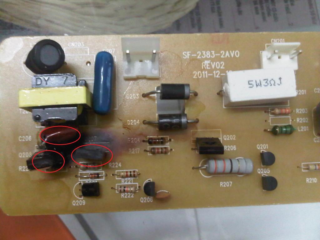

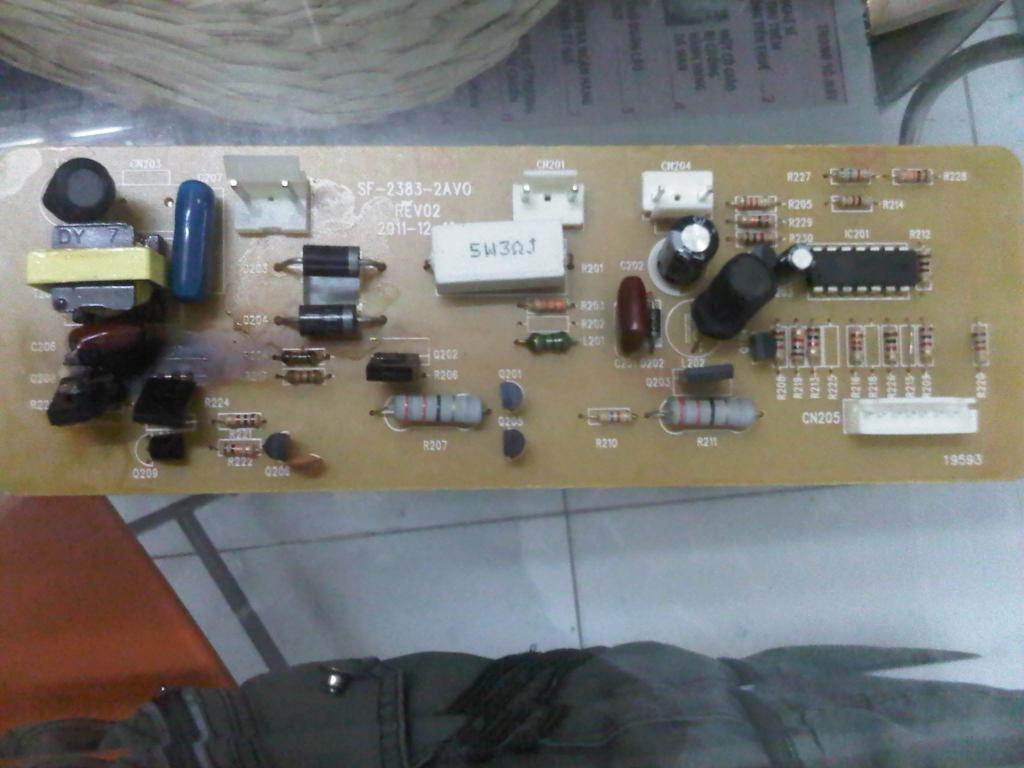

Quạt sạc Sunca bi hỏng mạch cần giúp đỡ
Bác chủ phải trả học phí của sự táy máy thôi ??Bác không biết mà lại dám tháo ra làm chập điện nó mới nổ cháy đen như vậy
Nếu mấy con cháy đen ở mạch đèn thì thường là D882,nhưng chỉ sợ bác thay mấy con trans không xong vì khi nổ nó còn hỏng chổ khác
Cảm ơn mọi người ạ. Em đã ra Nhật tảo mua 2 con d882 và con tụ 100n về thay, và tình hình là tèo cái mạch luôn (hôm bữa thì quạt vẫn quay, nhưng dèn k sáng, hôm này thì cả 2 đã đi tong.
H em đành gỡ luôn cái mạch dkhien đi, lấy nguồn trực tiếp từ mạch nguồn. Nhưng mà em thử diện áp ra thì kim lên 16v, nhưng mà quạt thì chỉ dùng 12v thôi. Mọi người cho em hỏi nếu để vậy xài thì quạt có bị cháy k ạ? Nếu cần thì h lắp con điện trở khoảng bao nhiêu là dc (điện trở thường hay điện trở công suất ạ)?
Cái nữa là em tính tận dụng cái đèn trên quạt để đọc sách, mà k biết nó xài diện áp mấy volt, các bác tư vấn giúp em với ợ.
kiếm cục nguồn 12volts dc ấy, dùng cục 16volts có ngày cháy luôn quạt, trong trường hợp này ko thế dùng trở vì dòng qua trở khá lớnNguyên văn bởi huykhanh0306 Xem bài viếtCảm ơn mọi người ạ. Em đã ra Nhật tảo mua 2 con d882 và con tụ 100n về thay, và tình hình là tèo cái mạch luôn (hôm bữa thì quạt vẫn quay, nhưng dèn k sáng, hôm này thì cả 2 đã đi tong.
--không biết bạn đã đấu đúng chân E-B-C vào PCB chưa mà nó lại hỏng thêmNguyên văn bởi huykhanh0306 Xem bài viếtCảm ơn mọi người ạ. Em đã ra Nhật tảo mua 2 con d882 và con tụ 100n về thay, và tình hình là tèo cái mạch luôn (hôm bữa thì quạt vẫn quay, nhưng dèn k sáng, hôm này thì cả 2 đã đi tong.
Mình có cái đèn sạc TQ không dùng đến,chỉ cần thay ắc qui vào là sáng,bạn ở HN thì mình tặng bạn dùng đọc sách,

. Em mày mò tháo ra xem, nhưng mà khổ nỗi mấy con sò nó nổ đen thui nên em cũng không biết nó tên gì để mà đi mua nữa. Em chụp tấm hình nên mọi người xem, và giúp đỡ em với.
