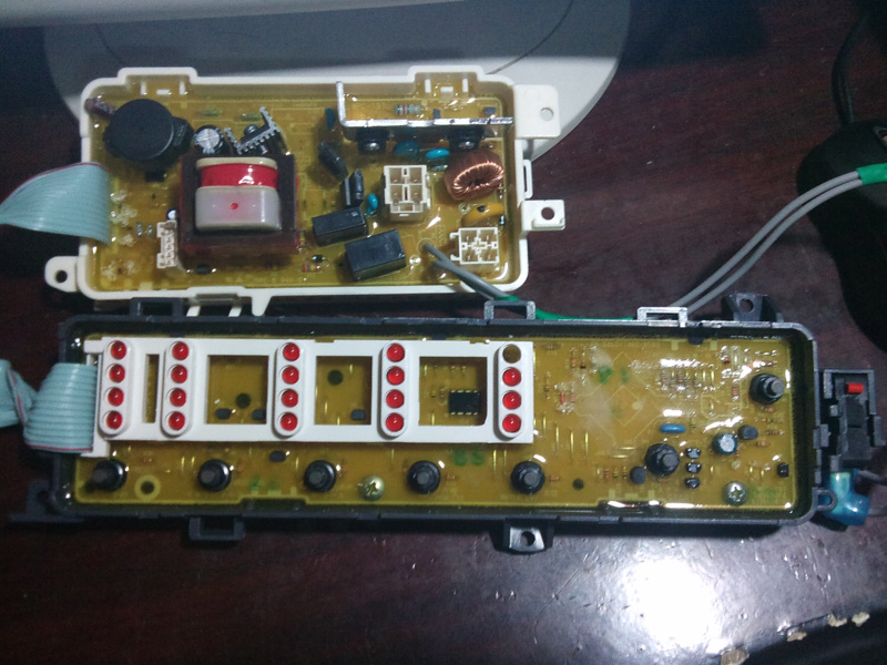

    các bác cho e hỏi với ạ. (e là thợ điện lạnh chuyên về phần cơ ,phần điện tử cũng biết sơ sơ )
    ngày trước vỉ máy giặt toshiba k lên nguồn e chỉ cần vặt bỏ con vàng vàng nhỏ nhỏ là xong máy lên nguồn luôn .giờ cũng là vỉ tóhiba hai mảnh như bác chủ thớt đây nhưng e k biết con nhỏ nhỏ vành ấy giờ là con nào ,các bác có thể chỉ giúp e k ạ? liệu nó có phải là con vàng to cạnh cái cuộn dây đồng ở cái vỉ có biến áp mà bác chủ thớt đưa ảnh lên k ạ?

        bác nhìn vào cái ảnh nàyClick image for larger version
ID:	1382416 thấy con nào mà vặt bỏ vẫn lên nguồn chỉ hộ e cái
        tức là như này các bác ạ ,ngày trước cũng là cái vỉ tóhiba này như này khi bị mất nguồn e chỉ cần vặt bỏ con trỏ hay diot nhỏ nhỏ vàng vàng dẹt thì khi căm vào máy nó lại lên nguồn dùng bình thường .nhưng bây giờ nó cải tiến đi tí (như trên ảnh )em nhìn nhưng k biết con nào có chức năng như con nhỏ nhỏ vàng vàng dẹt ấy để vặt bỏ

            Nguyên văn bởi Ngyễn Quang Xem bài viết
            bác nhìn vào cái ảnh này[ATTACH=CONFIG]70359[/ATTACH] thấy con nào mà vặt bỏ vẫn lên nguồn chỉ hộ e cái
            Đó là 2 con tụ gốm nằm cạnh thạch anh, 2 con này bỏ đi đc.

                  bác có thể đánh dấu vào 2 con tụ gốm đó đc k bác e, e k biết nó là con nào .nhờ bác chỉ giáo
                    Nó đây bác ...

                      bác ơi vỉ toshiba của e cũng hai mảnh như này nhưng hơi khác một tí (chính vì nó khác mà e k biết 2 con tụ gốm đó nó nằm ở đâu)
                      cái vỉ có đèn báo của bác có con ic toshiba to đùng nhưng ở vỉ của e k có.còn cái vỉ có biến áp thì của e giống hệt của bác

                        tiệm em có cái bỏad tóhiba như thế này. nhưng bị mất nguồn. đang giặt thì bị mất em đo thử chỗ công tắc nguồn bấm vẫn bình thừong. biến áp vẫn ok ko biết bị chỗ nào các anh nhĩ. em có thử tìm 2 con thạch anh như các bác nói mà ko thấy. em thấy có con màu xanh ở vỉ lớn gần công tắc cửa nhưng ko đọc đc thông số. các chỉ giúp em với.
                        em mượn hình của anh oanhchien nhé
                        • #27
                          Nguyên văn bởi bigmand Xem bài viết
                          Làm gì có 2 con thạch anh...bác kt thay thạch anh khác xem sao, kt nguồn 5v cho điều khiển, 2 con trở 550k và 2M.

                                chiều nay em thử bóc lớp quanh chân các con em nghi ngờ chứ em cũng chưa biết phải kiểm tra thế nào. cấp nguồn nhấn thì nó lại có nguồn bình thường. nhưng nghe nói đang giặt bình thường thì bị mất nguồn. ở tiệm họ nói mai cho chạy thử lại xem sao. em muốn hỏi nếu mai nó lại mất nguồn thì bị phần nào vậy. và em cũng hok hiểu mấy cái này
                                1. cái con màu xanh dương ở vỉ lớn gần phím bấm nguồn là con gì vậy anh. thông số với lại chức năng của nó là gì anh
                                2. khi em nhấn nguồn có nghe tiếng tách giống như tiếp điểm role đóng. em nhìn trên vỉ nguồn nhỏ thấy có con hình hộp chữ nhật có ký hiệu của 1 tiếp điểm thường mở. có phải tiếng tách từ đó phải ko anh. có khi nào con đó bị hư nên lúc lên nguồn lúc ko lên ko anh
                                3. 2 con trở 550k và 2M là con nào anh. trên mạch em thấy nhiều điện trở quá. dò theo bảng mã màu thì anh có thể chỉ em nó nằm chỗ nào đc hok
                                4...... có gì em lại hỏi tiếp. mong anh giúp em với
