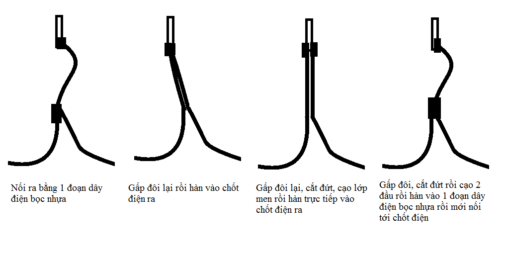

Nguyên văn bởi phuc312 Xem bài viếtEm tháo cái biến ra xem thì lổ đầu dây 100v bị cháy đứt rời ra 1 dây,(Vì lõi dây đồng cứng,tuy đứt nhưng vẩn nằm đó không chạm vào dây khác.)vậy nó có làm thay đổi điện áp 110v lên cao không ạ,thí dụ nó tự tăng lên điện áp 150v hay 220v.Vì ý em muốn hỏi,tại sao cái đầu dây 100v bị đứt.khi cắm qua 110v thì nồi cơm IH của em bị xì khói ạ.
Về việc nối lối ra này thì có mấy cách mà các bác thợ sẽ dùng như mấy cái hình tôi mô tả sau đây:
2 cách nối đầu thì an toàn vì cuộn dây biến áp luôn luôn liền mạch. Cách thứ ba là dễ sợ nhất, khi mối nối bị nóng, chì hàn chưa chảy nhưng bở ra, dây đồng cứng căng sẽ bật lên tụt khỏi mối hàn và làm đứt mạch cuộn biến áp. Cách thứ tư thì cũng vậy nếu như ta không dùng sợi dây điện để quấn 2 đầu dây đồng lại trước khi hàn.
Do bác phuc312 mô tả về dây đồng cứng và đầu dây ra 100V bị cháy nên tôi liên tưởng đến trường hợp thứ ba hoặc thứ tư.
Tôi với ông đều ở xa mà đoán, nên chỉ có bác phuc312 mới mô tả đúng tình trạng đầu ra biến áp khi bị đứt.Chưa đỗ tú tài, nên vẫn còn phải đi học.
