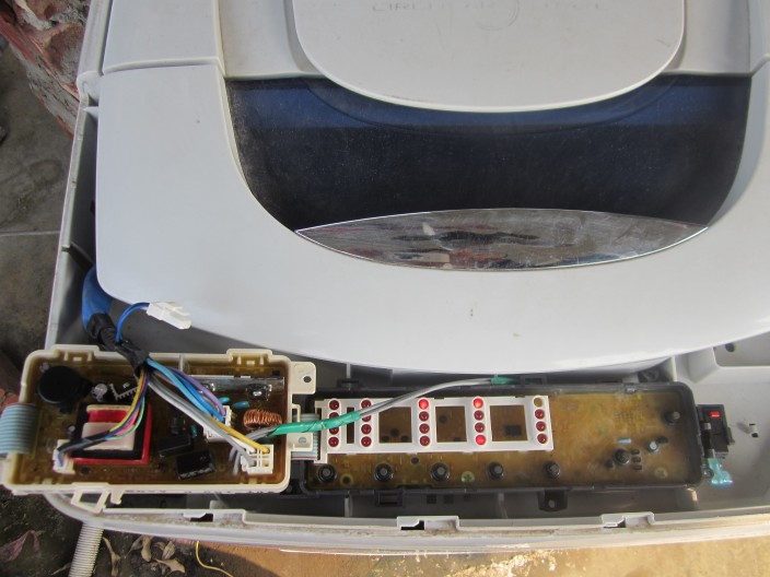

                              Nhà em có con máy giặt toshiba 8400SV cứ cấp nước mãi không ngừng chỉ khi nào tắt thì nó mới ngừng cấp. Em đã thay thử van cấp, kiểm tra đường ống rồi vẫn không được. Em có kiểm tra nguồn vào van cấp thì dù khởi động máy ở chế độ giặt, xả, hay chỉ vắt không cũng luôn có nguồn vào van 220v. Xin các cao thủ chỉ giùm em, e cũng vọc vạch một chút điện tử nên muốn hỏi để tự sửa lấy. Cảm ơn các bác.
                              Máy giặt nhà em hiệu Toshiba, model AW-8570SV cũng bị hiện tượng tương tự như thế này. Em đọc hết bài của các bác mà em vẫn chưa rút ra được kết luận là phải sửa pan này như thế nào. Mong các bác chỉ bảo chi tiết hơn ạ.
                              Em post ảnh cái board mạch nhà em như sau:Click image for larger version

                                Còn đây là ảnh cái van điện từ.

                                Em đã tháo 2 đầu dây của van điện từ ra rồi (cái dây màu xám và dây màu xanh dương nhạt ấy ạ).
                                Em test một số trường hợp như sau:
                                + Cắm điện nhưng chưa bấm nút nguồn:
                                thì hiệu điện thế giưa dây xanh dương nhạt và vỏ máy là 240v,
                                hiệu điện thế giưa dây xám và vỏ máy là 240v,
                                -> Hiệu điện thế cấp vào cho van sẽ là 0 V. Van đóng
                                + Cắm điện, bấm nút nguồn nhưng chưa bấm nút Start:
                                hiệu điện thế giưa dây xám và vỏ máy là 0v,
                                -> Hiệu điện thế cấp vào cho van sẽ là 240 V. Van mở
                                =====> Em thấy chỗ này là máy hoạt động không đúng quy trình. Lẽ ra lúc này van vẫn phải đóng
                                + Cắm điện, bấm nút nguồn, bấm nút Start:
                                Hiện tượng của máy nhà em là như vậy. Xin các bác cho em lời khuyên để sửa nó. Thank các bác!
