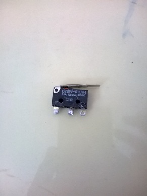

Nguyên văn bởi dmllinh Xem bài viếtđây bác ạ, chân nó nằm dọc
DĐ : 0984 334 368
Đúng rồi loại cứng đó to như CT nồi cơm điện , hay ở lò vi sóng.
Loại nhỏ thì tí xíu như cái cúc áo sơ mi cũng có ...mình vẫn mua cho mấy ô hàn inox mà .
Ct này trong cái bình nóng lạnh đốt ga loại áp lực có đấy bạn ạ.
DĐ : 0984 334 368
Nguyên văn bởi dmllinh Xem bài viếtcon ở ngoài bán chân nó nằm ngang, thanh đẩy công tắc nó ngắn mà của mình cần nó dài, mà quan trọng hơn là lực ép cái công tắc của mình nó nhẹ lắm, còn cái ngoài bán nó nặng lên cái phao nước không đẩy đượcVăn, Phú An - Phú Vang - TT Huế
SĐT: 0542234068
Nguyên văn bởi vanphan85 Xem bài viếtsao bác ko dùng công tắc cơm điện ấy, hơi cồng kềnh nhưng rất nhẹ bác à
