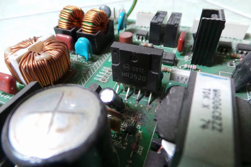

Mạch tủ lạnh bị chết IC nguồn MR2520
  • Mạch tủ lạnh bị chết IC nguồn MR2520
    Nhà bạn xài tủ nội địa , đúng ra mạch có bảo vệ quá áp sẽ nổ cầu chì nhưng người trước làm biếng thay cầu chì ( hàn chân ) nên lấy dây đồng nối tắt nên lần này quá áp nên tiêu luôn con IC nguồn MR2520 .
    Bạn nào biết chỗ có board cũ hay con IC này ở đâu bán ( tp.HCM hoặc các nơi khác ) xin vui lòng chỉ giúp. Cám ơn .

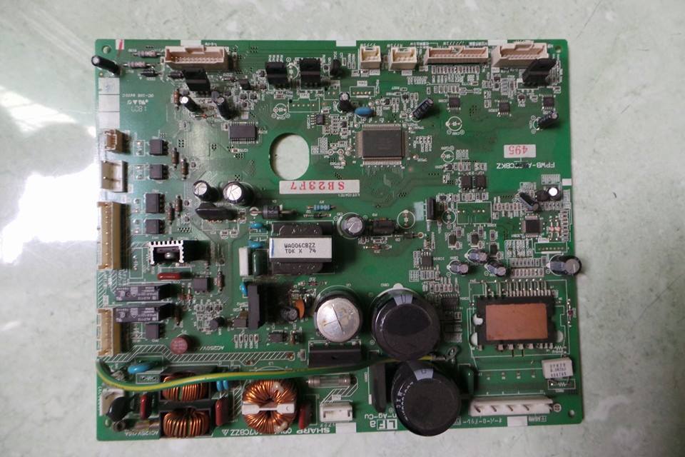

          Vỉ cải nguồn xung 3 đầu có bán đầy,đấu con trở 10k ở chân chỉnh mẫu opto rồi chỉnh.
            sao em thấy chữ SHARP to lù lù thế kia.
            mua BA sắt với 78xx cho nó lành nhất.

              Nguồn kg phải cứ chơi BA độ với xung là đc đâu.

                          Mình đã độ cấp nguồn cho board từ 2 cục adaptor 12v và 15v . Trên mạch biến áp xung có 2 cuộn thứ ra nguồn 12v và 24v . Nguồn 12v thì bình thường cấp nguồn cho một số ic và motor nhỏ . Bên 24v thì mạch qua một trans và zener giảm xuống 16v rồi qua tiếp một con 7805 nữa mới cấp nguồn cho phần điều khiển . Mình cấp nguồn 15v trước 7805 và 12v vào nhánh bên kia . Hiện tại tủ đã chạy bình thường .
                          Thấy ngoài bắc các bạn hay chạy nguồn 3 dây TQ độ vào nhưng trong Sài gòn thì không biết có không .

                              Nguồn này cũng đơn giản, hiện tại mất nguồn 18v và 12v, nguồn 5v được lấy từ 12v qua diode xung và R đến 7850 đã có sẵn trên mạch rồi, trước đây cũng gặp mạch này nhưng của hãng Hitachi chứ không phải Shaap, độ BA với ic 78xx chạy ổn định lắm.
