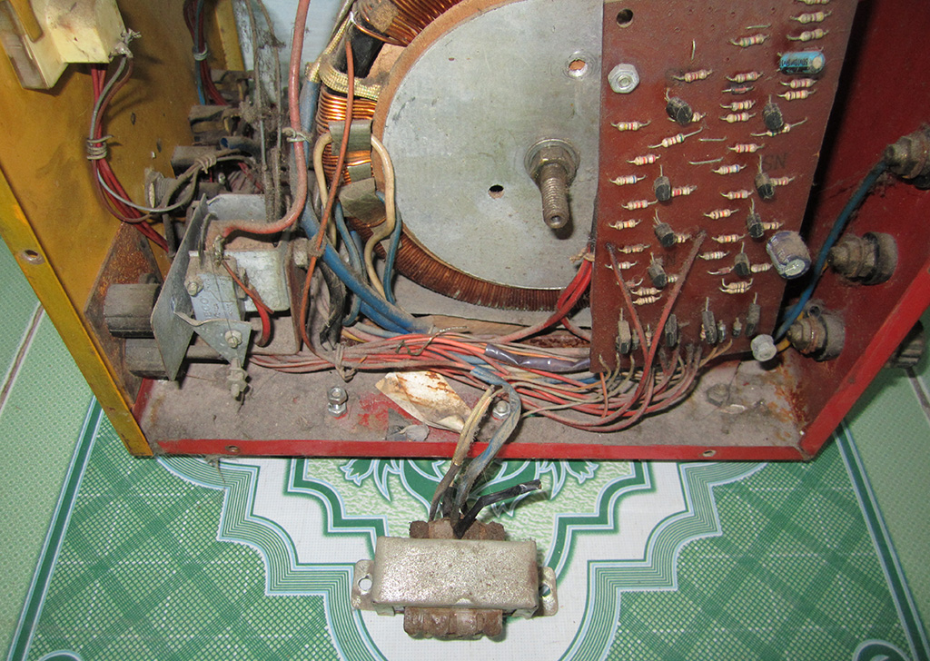

    Mình đang xài ổn áp sutudo model c95 . vừa rồi mở không lên mình mở ra kiểm tra thì thấy đứt cục tăng phô (đo đồng hồ không lên). mình không biết cục tăng phô điện thế ra bao nhiêu ,Mong các bạn có kinh nghiệm giúp mình . Xin cảm ơn .

      Cách đơn giản nhất là tháo ra cho lên máy cuốn dây để đếm vòng, sau đó cuốn lại đúng số vòng ban đầu. Nều là biến áp cấp nguồn thì nó thường là 220/15AC.
        Cám ơn bạn
