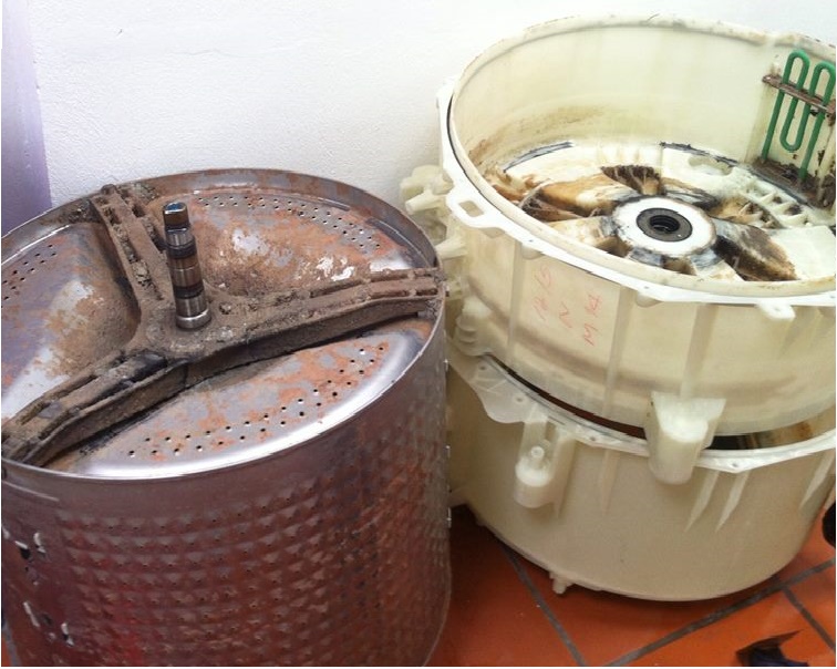

Giúp bắt bệnh máy giặt rung lắc
Nguyên văn bởi vi van pham Xem bài viếtTôi cho rằng kê 2 chân trước cao hơn 2 chân sau thì đồ giặt sẽ dồn về phía sau không dàn trải đều trong thùng giặt. Với điều kiện như thế có thể xem buồng giặt đã thu ngắn lại, lực ly tâm cũng nhỏ đi ---> máy đỡ ồn. Nhưng chắc chắn quần áo sẽ không sạch bằng 4 chân bằng nhau như HTTTTH đã làm.

Nguyên văn bởi phanta Xem bài viếtChuyện dồn về phía sau không đến mức lo ngại vậy đâu bác. Lồng giặt được treo trên lò xo để cân bằng rồi. Cứ cho là buồng giặt thu ngắn lại, lực ly tâm nhỏ đi, quần áo không sạch bằng, nhưng nếu dưới vài % thì có thể coi như không đáng kể. Trong khi độ ồn giảm nhiều chục % thì đáng làm quá đi chứ.

Nguyên văn bởi vi van pham Xem bài viếtCủng mong là quần áo không sạch dưới vài % cho chủ thớt được nhờ. Chỉ e khoảng tróng trong buồng giặt không còn, quần áo tự động quay theo buồng giặt, không rơi xuống mà thôi.

Ngoài ra, vì cả khối thùng giặt (bao gồm cả vỏ bao ngoài và lồng giặt bên trong) được treo trên hệ lò xo, phuộc nhún (giảm chấn) nên khi kê dốc ra phía sau thì cũng hy vọng "bớt" được tí chút khả năng va đập của miệng thùng giặt vào vách máy (phía cửa trước) vậy thôi.

theo em kê thêm (5 -:- 7)mm tương đương góc lệch tầm 1 độ (tag 10/600) thì không làm ảnh hưởng đến máy giặt và quá trình giặt.nếu kê cao quá sợ độ ổn định của máy khi chạy có thể bị ảnh hưởng.riêng trường hợp của máy em thì em đã kê thêm 7mm.Last edited by danghai11219; 18-12-2014, 19:09.
Nguyên văn bởi phanta Xem bài viếtEm chưa hình dung ra kê 2 chân trước, nghiêng máy ra sau chừng 10° - 15°thì làm sao có thể gây ra chuyện buồng giặt ngắn lại, rồi tới mức không còn ạ? bác HTTTTH và chủ thớt đã kê thì ngắm giúp mực nước sâm sấp đáy lồng xem nó còn cân không?

Khi giặt bắt buộc phải có khoảng tróng nằm phía trên. Kê kích làm mất khoảng tróng này quần áo sẽ không sạch.
Nguyên văn bởi vi van pham Xem bài viếtBuồng giặt dĩ nhiên không thể ngắn lại. Do độ dốc 10-15 độ toàn bộ quần áo sẽ có khuynh hướng rơi xuống đáy máy giặt. Đáy máy giặt sẽ không còn khoảng tróng, toàn bộ quần áo dồn về phía sau, khi đó phía ngoài cửa máy giặt ít hay không có quần áo, (do đó tôi mới ví như buồng giặt ngắn lại).
Khi giặt bắt buộc phải có khoảng tróng nằm phía trên. Kê kích làm mất khoảng tróng này quần áo sẽ không sạch.Nguyên văn bởi HTTTTH Xem bài viếtCác bác trù kê dốc đến 10 độ thì em chịu... không thể để con mắt ngắm cái máy ngửa ra như ... thế được.
Kê lên khoảng 1 cm là thấy áy náy lắm rồi ạ.

Tôi báo cáo ông Cam vắt: Tôi lại hì hục kê 2 chân trước máy giặt lên xem sao. Tôi kê thêm cho mỗi chân 1 miếng da của dây nịt (khoảng 3,5mm),... thấy kêu vẫn to, bây giờ "hạ thổ" như cũ, máy kêu to hơn hôm trước !!!!
Tôi cũng mở nắp trên ra xem trong lúc nó vắt thì trông như thế nào (tò mò chút). Xem máy chạy cũng khá thú vị, các bác ạ... Cái lồng giặt nó lắc lư, đu đưa, xoắn cù nèo, vv... đủ các kiểu; hèn chi mà nó không rung, không lắc ???Chưa đỗ tú tài, nên vẫn còn phải đi học.
Nguyên văn bởi T.L.M Xem bài viếtTrong ống lò xo còn có bộ phận ma sát để tiêu tán năng lượng làm giảm biên độ dao động nữa. Các bác xem nó có bị mòn quá không? Có khi nó dùng một loại mỡ bò đặc quánh như keo.
Cái mà có ống, thợ gọi là "phuộc" thì bảo hành đã thay. Và mới thay xong thì đã "vũ như cẫn".
Thứ "mỡ bò đặc quánh như keo" đó, tôi có cả lon, loại người ta cho vào bánh răng mở nắp cassette để nắp mở ra từ từ...
Ông TLM có chắc đúng là người ta dùng loại đó không để tôi cho vào ống nào ???Chưa đỗ tú tài, nên vẫn còn phải đi học.
Nguyên văn bởi HTTTTH Xem bài viếtLò xo treo thì "cởi truồng", có 2 cái.
Nguyên văn bởi HTTTTH Xem bài viếtTôi báo cáo ông Cam vắt: Tôi lại hì hục kê 2 chân trước máy giặt lên xem sao. Tôi kê thêm cho mỗi chân 1 miếng da của dây nịt (khoảng 3,5mm),... thấy kêu vẫn to, bây giờ "hạ thổ" như cũ, máy kêu to hơn hôm trước !!!!
Không thể mò mẫm để cân bằng động được.Phải dùng cảm biến (dò vị trí lệch tâm xa nhất như cân bằng động rotor) hay thô sơ như kiểu rút căm xe đạp, nơi nào lệch tâm nhiều cho phía đối diện đeo thêm tạ may ra sẽ bớt rung lắc.
