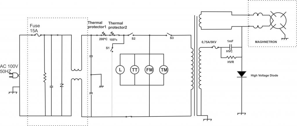

Kiểm tra lại relay đóng cho cuộn dây máy biến áp. Có khả năng tiếp điểm bị chập.Nguyên văn bởi dat19887 Xem bài viếtCác bác cho em hỏi cái?
Cái lò vi sóng của em nó đèn Magnetron tự động nóng dù không bật nút Start???
Có bác nào gặp trường hợp này chưa?Chỉ cho em được không??

em đã kiểm tra và xác định được con triac bị đánh thủng?có cách nào bảo vệ cho nó tốt nhất không các bác nhỉ?máy nhà em công suất là 1200w thì dùng con triac nào là hợp lý?Nguyên văn bởi quanghien54 Xem bài viếtKiểm tra lại relay đóng cho cuộn dây máy biến áp. Có khả năng tiếp điểm bị chập.
Nếu hỏng triac thì chỉ có cách thay con khác chịu dòng và áp lớn hơn con cũ. Không gian rộng thì bắt thêm miếng tỏa nhiệt nữa cho bền.Nguyên văn bởi dat19887 Xem bài viếtem đã kiểm tra và xác định được con triac bị đánh thủng?có cách nào bảo vệ cho nó tốt nhất không các bác nhỉ?máy nhà em công suất là 1200w thì dùng con triac nào là hợp lý?Chuyển điện điều hòa Nhật, nồi cơm IH ... từ 100V sang 220V
em cũng đang làm thế.nhưng liệu nó có được lâu dài và giải quyết triệt để vấn đề ko?Nguyên văn bởi hoangtam741 Xem bài viếtNếu hỏng triac thì chỉ có cách thay con khác chịu dòng và áp lớn hơn con cũ. Không gian rộng thì bắt thêm miếng tỏa nhiệt nữa cho bền.
Bạn thay con tương đương là được rồi, kiểm tra kỹ xem còn con nào bị chạm không bạn thay vào là em nó lại ra đi đấy.Nguyên văn bởi dat19887 Xem bài viếtem cũng đang làm thế.nhưng liệu nó có được lâu dài và giải quyết triệt để vấn đề ko?Không phải tôi thất bại 9999 lần mà tôi đã 9999 lần thành công nhận biết những gì mình chưa làm được

Em đã check kỹ mạch thì thấy không sao.Đã chạy lại được nhưng em thấy cái đèn Megatron tỏa nhiệt quá lớn.cái quạt không đủ tản nhiệt?Liệu cái đèn có vấn đề gì ko?Nguyên văn bởi binhbazan Xem bài viếtBạn thay con tương đương là được rồi, kiểm tra kỹ xem còn con nào bị chạm không bạn thay vào là em nó lại ra đi đấy.
