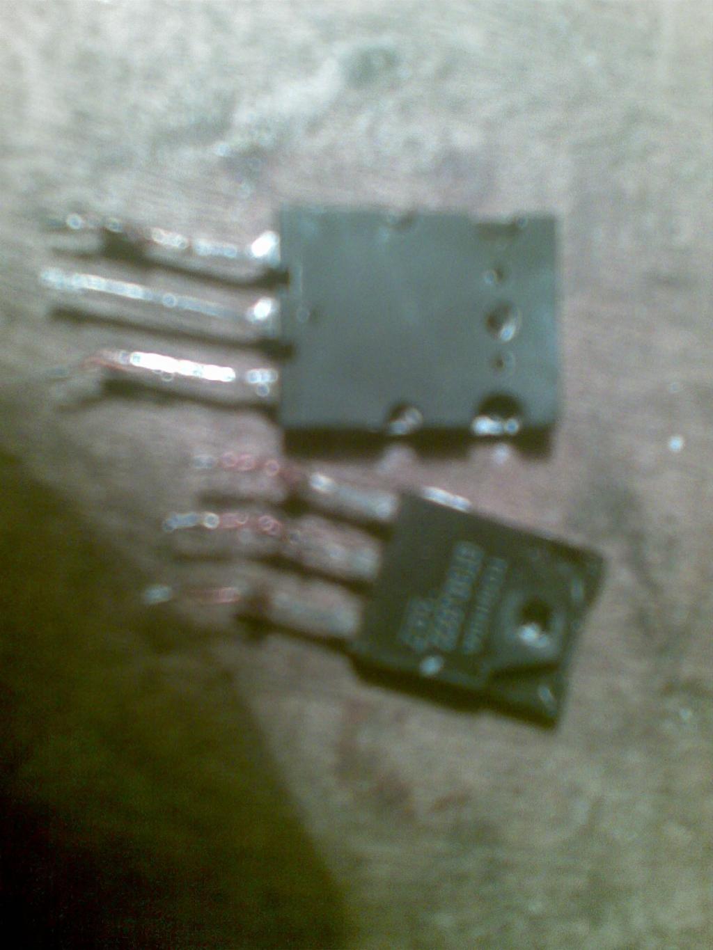

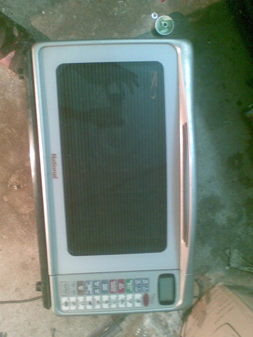

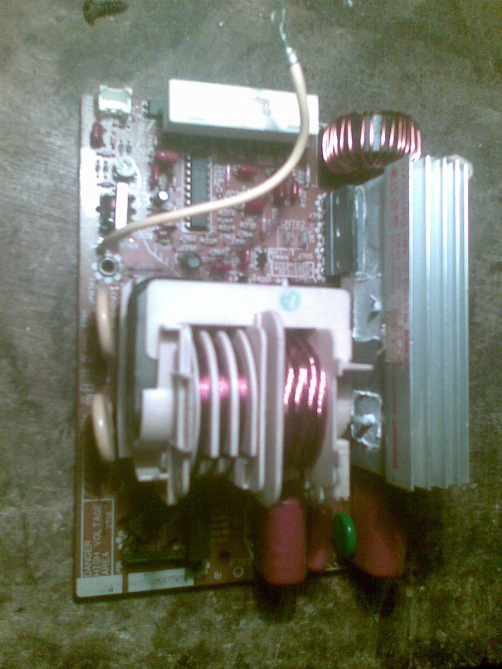

em đang dùng cái lò vi ba national mua từ 2008.đang nướng cá ..mất nguồn .em tháo ra thấy đưt trì .chập hai sò than toshiba 1(gt30j322) .,2 (gt60m303) ko biết là loại sò gi nữa .co bán ko ngoai thi trương ko hay con nào có thế thay tương đương .bác nào biêt xin giup đỡ .em là thợ sủa vi tính còn lo vi ba ko biết gi cả .Last edited by phamnien12; 28-07-2012, 23:57.
Nguyên văn bởi phamnien12 Xem bài viếtem đang dùng cái lò vi ba national mua từ 2008.đang nướng cá ..mất nguồn .em tháo ra thấy đưt trì .chập hai sò than toshiba 1(gt30j322) .,2 (gt60m303) ko biết là loại sò gi nữa .co bán ko ngoai thi trương ko hay con nào có thế thay tương đương .bác nào biêt xin giup đỡ .em là thợ sủa vi tính còn lo vi ba ko biết gi cả[ATTACH=CONFIG]49192[/ATTACH] .[ATTACH=CONFIG]49195[/ATTACH][ATTACH=CONFIG]49196[/ATTACH]
- 1 like
Nguyên văn bởi phamnien12 Xem bài viếtcảm ơn bác đã giúp . bác co thể cho em hỏi 322 và 303 có quan trọng ko ngĩ là gi .vói lại 2 con này có thể thay thế cho nhau ko .giả sử điên áp nhỏ hơn hoặc bằng 600 v
Hai con khác điện áp và dòng điện nên nếu lấy con có trị số cao thay vào con có trị số thấp thì được còn ngược lại thì không. Nếu cùng điện áp và dòng điện thì có thể thay 2 con 322 hoặc 303 với nhau được. Trước khi thay vào phải kiểm tra lại mạch bằng không thì tiền mất tật mang.
