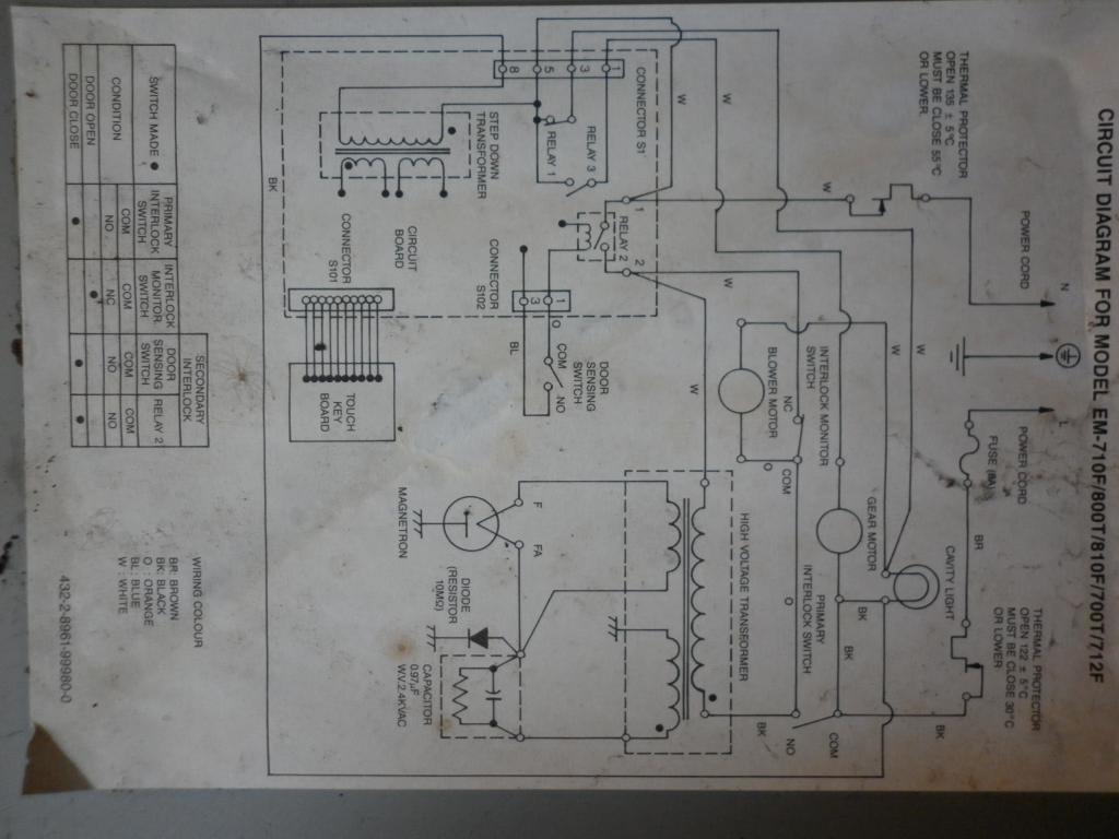

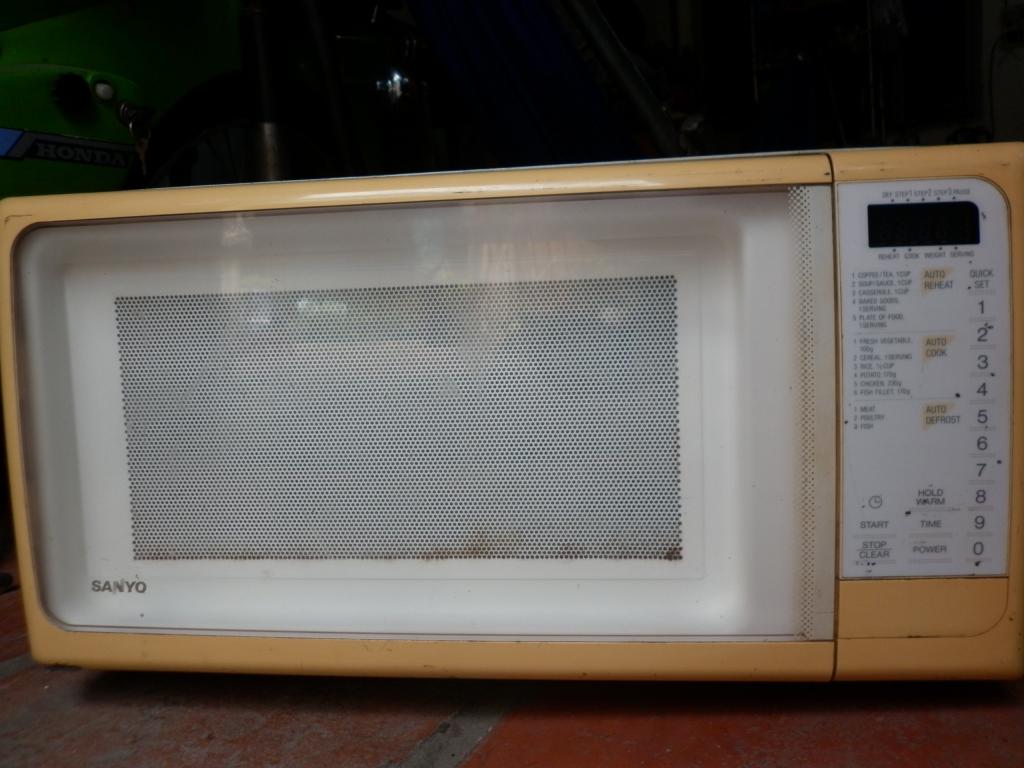

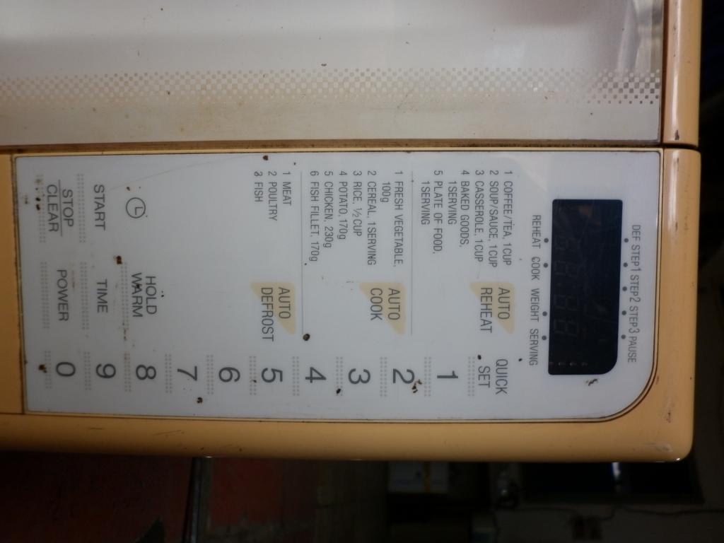

Các cao thủ cho hỏi Lò microwave Sanyo cắm điện vào chỉ có đèn led hiện số sáng. Tất cả các phím nhấn không có tác dụng gì cả, dĩa không quay. Mở ra xem cầu chì ống vẫn còn. Tức là máy im lìm. Các bác hướng dẫn từng bước một để kiểm tra. Thực ra trong topic có 29 trang tôi đã đọc từ trang 1 đến trang 29. Đọc một vài trang đầu còn hiểu chút và cứ đọc tiếp lại mù mờ hơn, vì vậy xin chỉ dẫn chi tiết chút. Hình em nó đính kèm theo đây và sẵn đây có sơ đồ up cho các cao thủ hướng dẫn đồng thời cũng phục vụ cho những ai cần sơ đồ. Cám ơn trước các cao nhân đầy kinh nghiệm.
