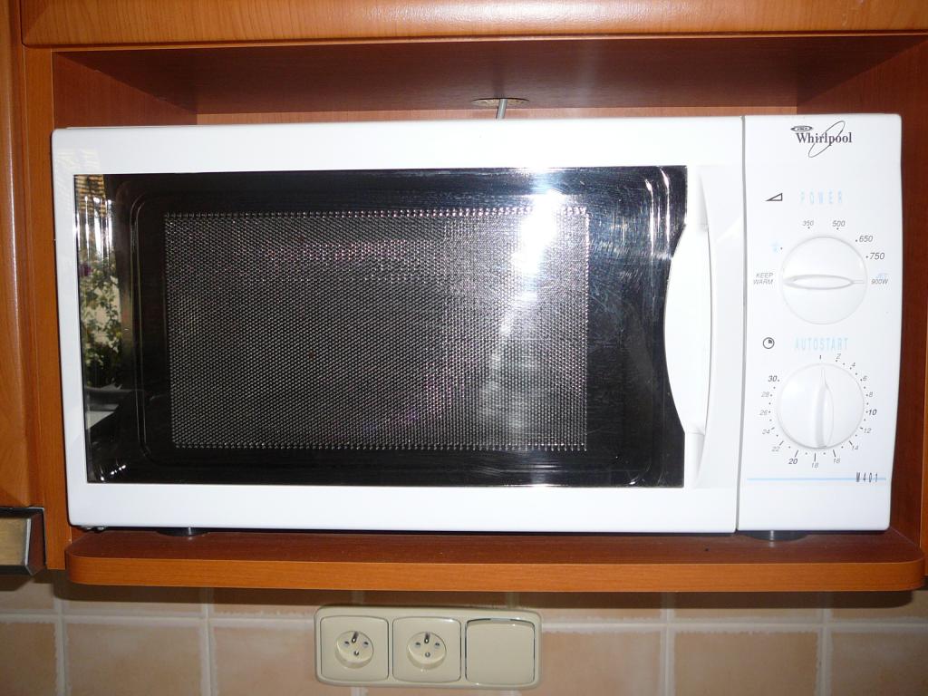

Chào các bác,em cũng đang sửa cái lò whripool,về phần hẹn giờ thì dùng cơ khí,vẫn còn hoạt động,phần nhiệt dùng mạch điều khiển,bệnh của em nó là bảng điều khiển không hoạt động, trục quay và đèn vẫn hoạt động tốt.em xem trên bảng điều khiển thì không thấy nổ linh kiện nào.
các bác giúp em với, em không lần ra được nguồn ở trên bảng điều khiển,chỉ mất nguồn ở bảng điều khiển.vì đồng hồ, đèn, đĩa quay vẫn hoạt động(vì trình độ điện tử của em hơi kém).bác nào biết cách khắc phuc hay đã gặp pan bệnh này thì chỉ giùm em nhé.

lò này thì khi em bật time để chạy lò thì đèn và đĩa quay vẫn chạy/còn phần bảng điện tử để điều khiển bóng magentro và thanh đốt không có hoạt động. em đo điện 220v để cấp vào machj và ở cầu chì thì vẫn có.nhưng bảng không hoạt động. bảng điện tử lò này không dùng biến áp để lấy nguồn bác ah.
lò của em nửa cơ, nửa điện tử nên khố làm bác ah.
mong các bác chỉ giúp tiếp.

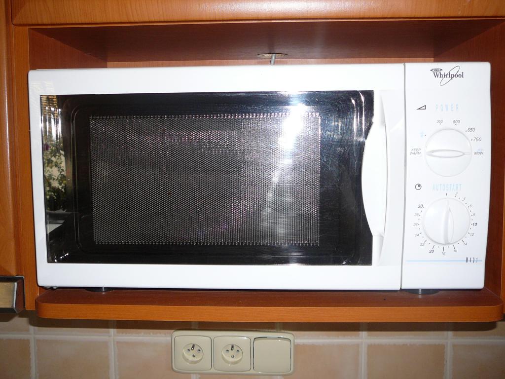

em đang ở trên hà nội.lò này là của nhà em.em di làm trên này không kịp chụp ảnh bảng điện tử để gửi các bác xem hộ. cuối tuần em mới về quê cơ.em lấy cái hình mẫu lò trên mạng, đúng model whirpool lò nhà em.
điên nguồn cấp vào lò thì qua mấy con role bảo vệ đèn magentron, đèn nướng đều ổn bác ah.vì em xem đường dây thì đều qua các con này mới vào bảng điện tử cấp nguồn cho magentron và đèn nướng.và cắm nguồn bật time thì đĩa quay và đèn thắp sáng vẫn chạy.chứng tỏ nguồn vẫn có. giờ chỉ còn bảng điện tử thôi bác ah.em xem không thấy cháy hay nổ con linh kiện nào.nhưng nó không bật được nguồn để nấu thức ăn.ah..trước khi nó chết thì em có dùng mấy lần và thấy:khi chuẩn bị đóng điện cho magentron để nấu thức ăn, thì em nghe thấy nó kêu" tạch tạch.." rồi đèn magentron và biến áp mới hoạt động.khi lần cuối thì đèn báo hiệu sáng lên rồi mờ dần. em thấy trên bảng có 2 con role hình chữ nhật.em không biết cấp nguồn vào hay ra ở con rơle này.
em diễn tả hơi dài và thiếu hình anh làm khó các bác. mong các bác giúp đỡ. vì sắp tết rùi.nhà em cũng cần dung.
cảm ơn các bác.Last edited by doanh899; 22-01-2013, 00:01.
