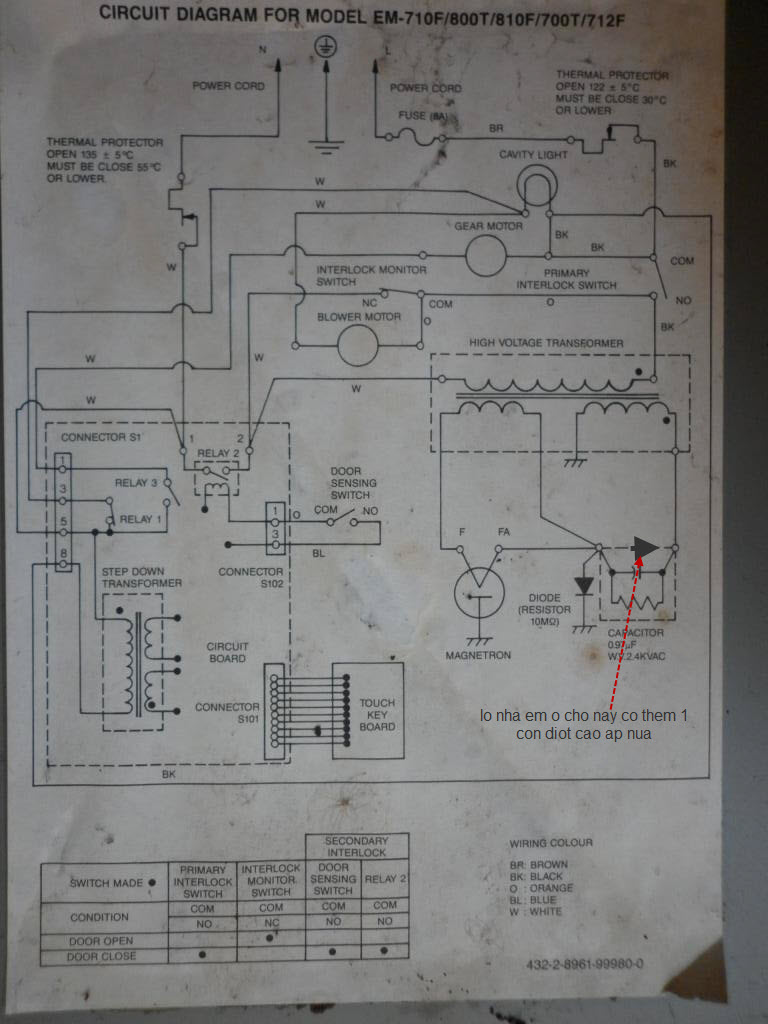

Để lâu quá không dùng,bật lên thì die con role nhiệt, sau khi em thay role nhiệt xong, cho chạy thì
không nóng và biến áp cao áp bị cháy cầu chì nguồn đứt,
thay cầu chì
kiểm tra diot cao áp thì thấy bị đứt.em có cạo thứ cấp của MBA thì thấy dây ko bị chập, chỉ cháy lớp giấy ngoài, đo trở thuần là 169 ôm.
giờ bật thấy kêu rất to, ò ò ò và ko nóng
em đang tính kiểm tra tụ cao áp.
các bác cho em hỏi kiểm tra tụ cao áp này có cần xả không và xả như thế nào.
Cứ tháo ra mà đo chứ xả với xiếc gì đâu, nhìn trong mạch nó đã có r // rồi đó thôi ! Diot cao áp cậu đo ra sao mà biết bị đứt ???> Con diot này không phải đồng hồ đo điện vớ vẩn mà kiểm tra được đâu, phải đồng hồ độ nhạy cao, để nắc đo X10k mới kiểm tra được !. Đồng hồ số vớ vẩn cũng không kiểm tra được đâu ! ( Nhớ nằm lòng, nghe chưa! ) Biến áp lò vi sóng khi được cấp điện kêu ò ò là đúng rồi, kiểm tra tụ với diot mà tốt thì chỉ còn mỗi đèn magneton thôi.

đây là sơ đồ mạch [ATTACH=CONFIG]59637[/ATTACH]
bo điều khiển vẫn tốt, đèn, đĩa quạt vẫn tốt
Con dioed cao áp nếu chết thì thường chập chứ ít khi đứt lắm. Bác kiểm tra tụ, biến áp và đèn magnetron.

Diot em đo bằng đồng hồ hiện số + đo bằng đồng hồ kim cả hai chiều đều có mấy ôm thôi à. đo 10k nó về 0 luôn .
em đo đèn thì chưa đến nỗi hết hi vọng. để em xem lại ông tụ rồi có gì lại hỏi các bác. hiện tại em đang bỏ con diot nối 2 đầu tụ, để em thêm vào xem sao.
chưa sửa món cao áp này nên hơi run.
chính xác diot cao áp bị thủng ạ.
tiện em hỏi là em thử = lưng bát nước trong cái bát nhựa mì tôm thì thử trong bao lâu để biết đèn có chạy hay ko. em toàn test 30s khôgn biết đã đủ chưa
Thì như bình thường đun nấu thế nào thì thử như thế...Cho lưng bát ăn cơm đựng nước vô, sau 3 đến 5 phút nó sôi là được. ( miền Bắc lạnh 5, Nam 3) Đun có 30s thì sao biết được.

Bác muốn thử thì dùng ampe kế đo dòng khi chạy từ 5 - 8A (tùy công suất của lò) là OK.
