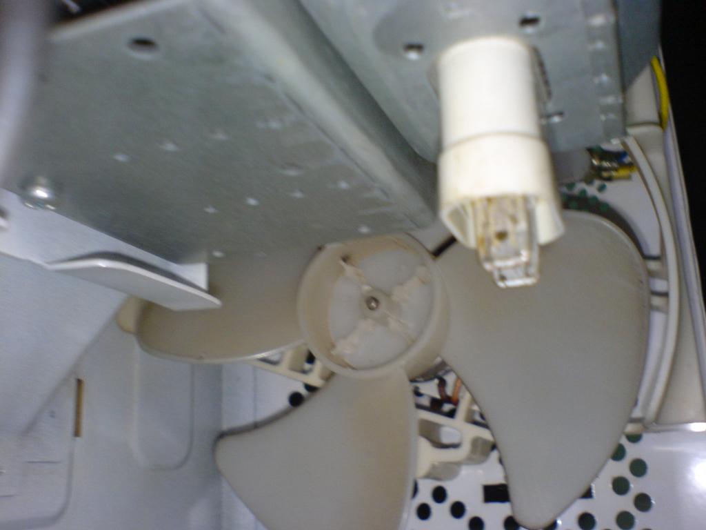

đó là tấm chắn sóng bảo vệ cho đèn đấy ,nếu mất nó thì vài ngày sau đèn sẽ bị bẩn đầu và bị đánh lửa trong lò

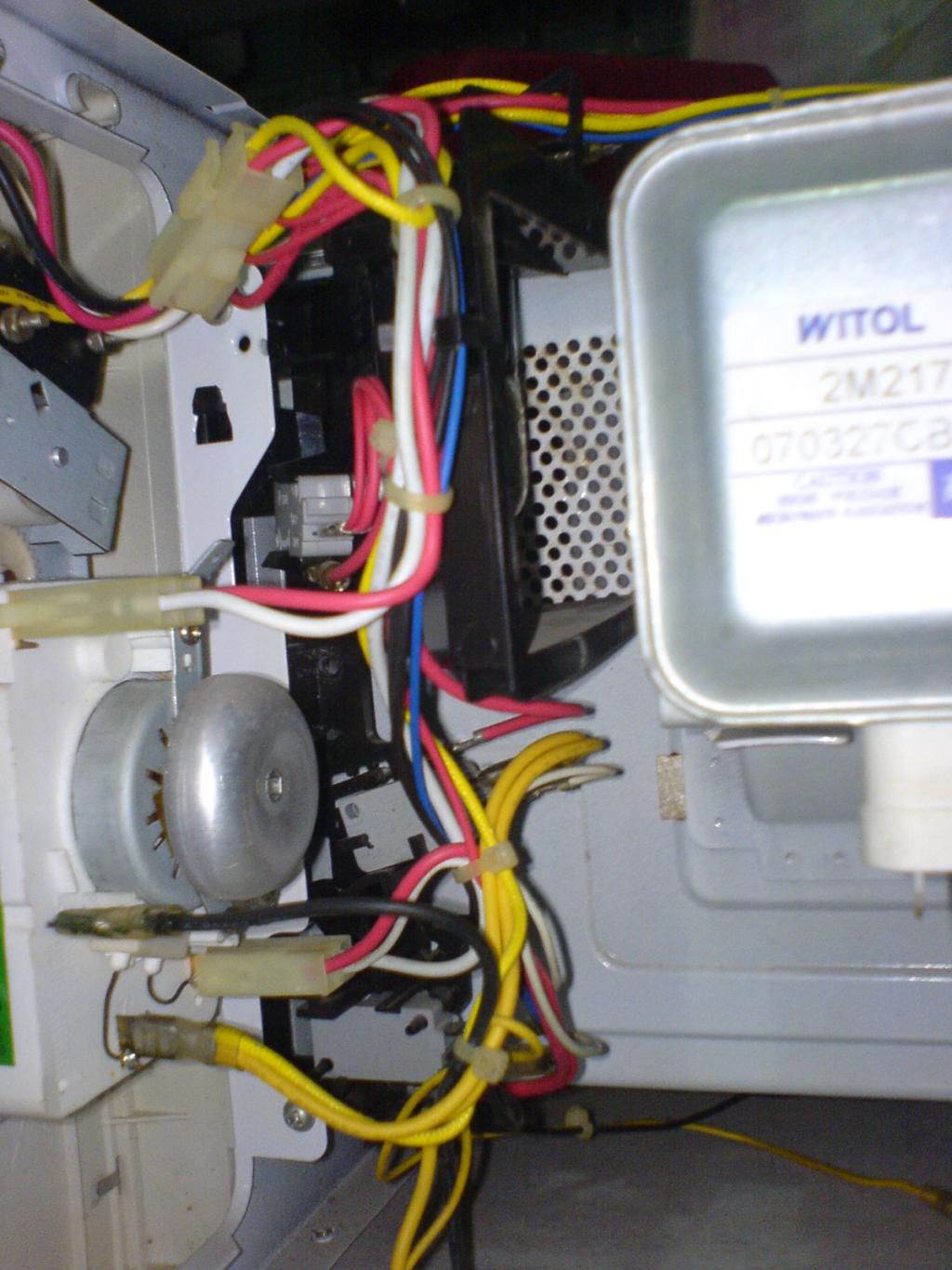

Nguyên văn bởi binhbazan Xem bài viếtLò sanyo hay dùng phím than nên rất hay bị hỏng, bác độ lại phím khác là chạy ngon ngay mà.
Nguyên văn bởi binhbazan Xem bài viếtLoại này dùng phím than rồi bác, lâu ngày bị mòn, bác độ lại phím khác là ok ngay.
Thanks Bác,
Trí
Nguyên văn bởi leminhtri197 Xem bài viếtĐộ lại bằng cách nào vậy bác,đồ nghề như thế nao?
Thanks Bác,
TríKhông phải tôi thất bại 9999 lần mà tôi đã 9999 lần thành công nhận biết những gì mình chưa làm được
Mobile: 0914.796.896.
Bác theo các bước sau nhé.
Tháo tấm phím mềm ĐK ra vẽ lại sơ đồ cho chắc ăn. Bóc mặt dán hiển thị nút ấn phía trước, lấy dấu tâm nút ấn trêm miếng xương nhựa. Mua phím bấm loại nhỏ và mũi khoan tương ứng với phím, keo nến nhựa.
Khoan đặt phím căn chỉnh tốt để khi dán tấm hiển thị ngoài sao cho thao tác bấm dc dễ dàn. Dùng keo nến nhựa với đầu mỏ hàn nhỏ keo dán cố định phím.
Dùng dây điện loại nhỏ, câu dây dẫn theo sơ đồ mạch cũ ,,,
Làm từ từ , ngâm cứu ,tư duy kỹ, phải hình dung dc vấn đề cần giải quyết ntn, xác định hướng đi chắc chắn trước khi triển khai công việc nhé.
Chúc thành công.

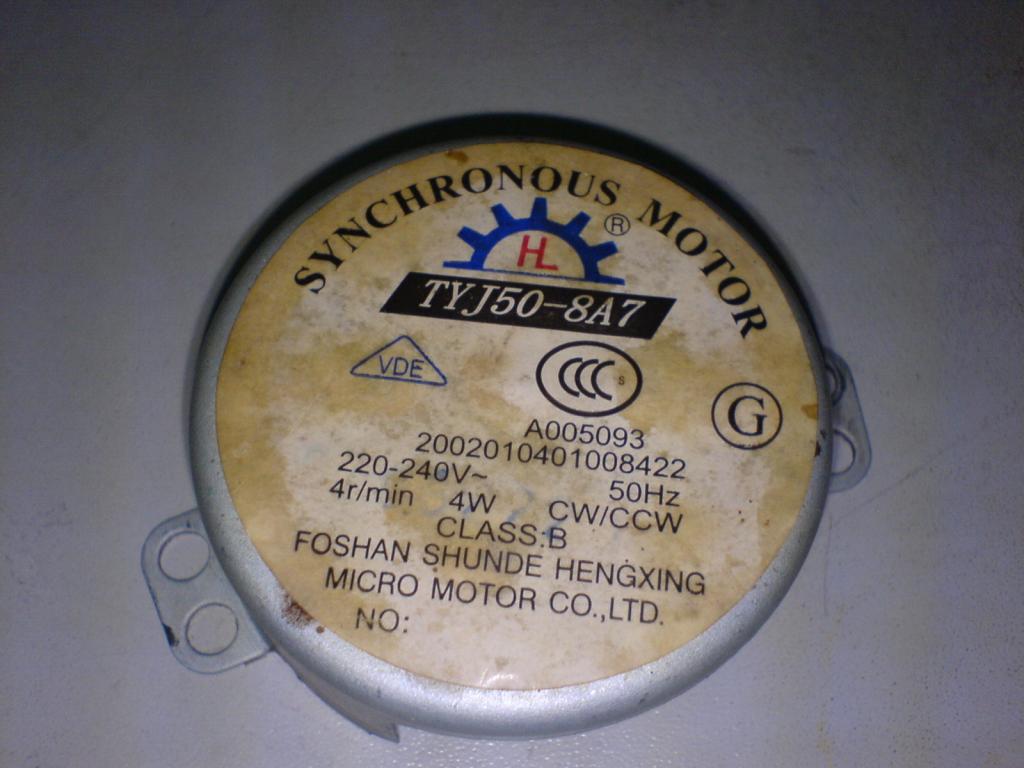

Các bác ơi, em mua cái Motor quay đĩa ( ở tiệm hàng cũ ) về lại bị hỏng rùi, em xin hỏi có bác nào ở Gò Vấp - Q12 - hay Bình Thạnh có linh kiện thay thế Lò vi sóng ( Motor, tụ, quạt tản nhiệt cho Magnetron...) cho em xin địa chỉ em mua cái Motor về em thay.
Đây là hình cái Motor cũ nhà em, em tháo ra và đo thì cuộn dây bị đứt rùi.
Em xin cảm ơn.
Nguyên văn bởi oanhchien Xem bài viếtMáy cơ ...Bạn mua cái moto túp năng quạt về mài vát trục độ lại là ngon , bền , rẻ.
Nguyên văn bởi MrLeo1988 Xem bài viếtBác ơi, cái Motor đó như thế nào vậy ạ? Bác có hình cái Motor đó ko bác post lên giúp em với, ( em ko rõ cái Mottor đó tốc độ quay , rồi kích thước có gắn vào cái Lò nhà em đc ko?Không phải tôi thất bại 9999 lần mà tôi đã 9999 lần thành công nhận biết những gì mình chưa làm được

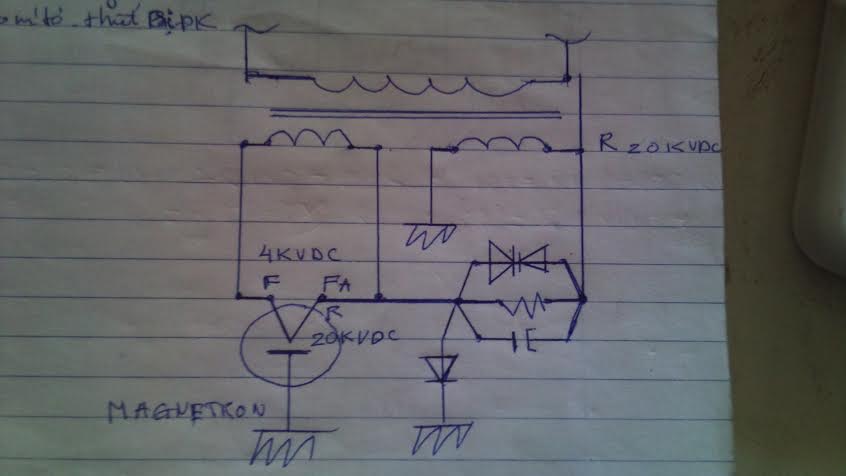

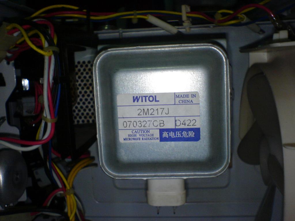

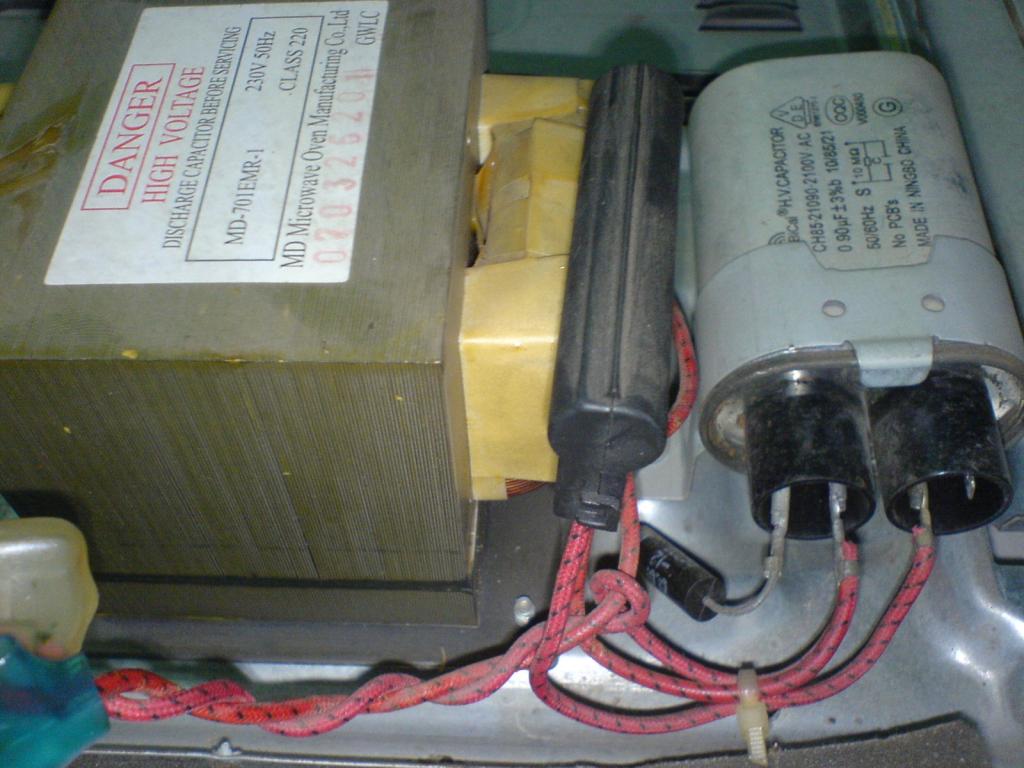

Theo kinh nghiệm các bác đã hướng dẫn , em kiểm tra con sanyo :khi chạy chế độ micro1 -> micro 4 không nóng, còn chế độ gril và dual thì vẫn được
em kiểm tra thì cầu chì cao áp đứt
-điốt 1 chiều lên và 1 chiều không lên -> ok
- đèn CT thông vỏ -> chết
-tụ nạp xả tốt
còn biến áp thì em chưa rành lắm nên chưa kt .em mua CT thay thế vào luôn thì có chết CT tiếp không ạ?
