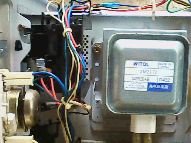

Nguyên văn bởi hdjack Xem bài viếtBạn có đèn 2M172H không? hoặc tương tự cũng được, nếu có bạn cho số đt mình liên hệ lại - Đạt 0989500212

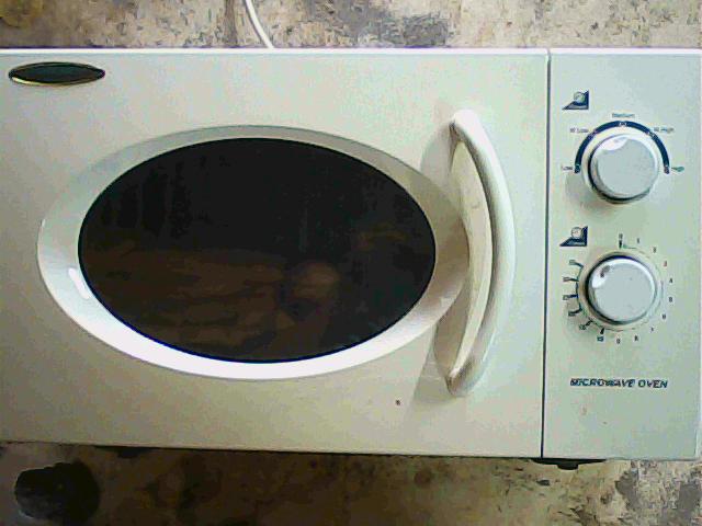

nhờ các ae giúp đở,lần đầu tiên mình nhận cái lò viva,mình cắm điện vào thì quạt dẫn chạy bóng đèn dẫn sáng,nhưng chạm tay vào hơi ấm ấm,không biết hư hổng phần nào,cục điện mình do vẩn còn,ae nào gặp qua chỉ giúp cảm ơn nhiều.Last edited by tanhoang; 05-03-2014, 09:58.CỬA HÀNG ĐIỆN TỬ TẤN HOÀNG

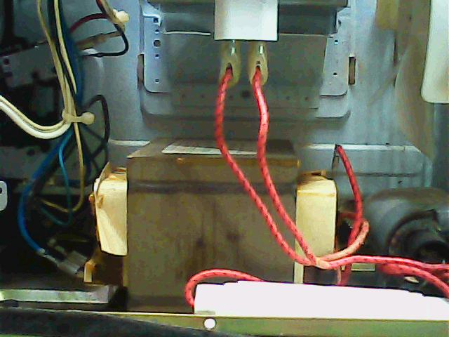

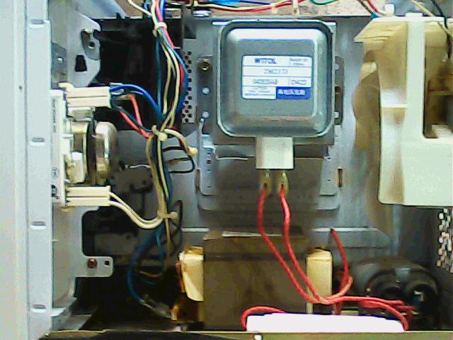

Mình xin ý kiến các thầy về vụ này :
1 Lò hoạt động, có tiếng ù khi biến áp chịu tải theo đóng ngắt của đồng hồ, nước không nóng. (Tạm gọi là lò 1)
2 Kiểm tra thấy chết cầu chì cao áp, nối tắt bằng sợi đồng (tóc), máy chạy như ở mục 1 ở trên.
3 Dùng một biến áp của lò cùng công suất đang hoạt động tốt (tạm gọi là lò 2) lắp sang lò 1, kết quả tèo ngay cầu chì cao áp original của biến áp thay thế, lò không nóng. Sở dĩ thay thế biến áp vì đã kiểm tra tụ, diot, đèn lò 1 cho kết quả bình thường, còn biến áp cuộn nào thông cuộn ấy, không lẫn lộn, nhưng đoán chập vòng vì đo theo cách đã được hướng dẫn trên topic thì đèn đấu nối tiếp với sơ cấp sáng, để không tải khoảng 5 phút thì vỏ nóng ran rát, cầm trên tay được.(không có kìm đo dòng).
4 Đem biến áp tốt đã khắc phục cầu chì lắp trở lại lò của nó (lò 2), kết quả lò chạy như lò 1 đã nói ở mục 1. Hỏng luôn ???
Các thầy cao kiến có thể chỉ giáo hộ nguyên nhân đứt cầu chì và đã xảy ra vấn đề gì với biến áp không ạ ? Có một lưu ý là khi cho chạy với biến áp tốt lần thứ nhất thì dùng diot của máy 1, lần 2 dùng diot của máy 2, (cả 2 lần đều không có kết quả) nên không xác định được cầu chì đứt lúc nào.

Nguyên văn bởi tanhoang Xem bài viếtnhờ các ae giúp đở,lần đầu tiên mình nhận cái lò viva,mình cắm điện vào thì quạt dẫn chạy bóng đèn dẫn sáng,nhưng chạm tay vào hơi ấm ấm,không biết hư hổng phần nào,cục điện mình do vẩn còn,ae nào gặp qua chỉ giúp cảm ơn nhiều.Không phải tôi thất bại 9999 lần mà tôi đã 9999 lần thành công nhận biết những gì mình chưa làm được

Nguyên văn bởi binhbazan Xem bài viếtLò của bác hay bị chết đèn magnetron và đứt cầu chì cao áp, bác kiểm tra kỹ xem.CỬA HÀNG ĐIỆN TỬ TẤN HOÀNG

Nguyên văn bởi binhbazan Xem bài viếtCó 4 con gồm đèn magnetron, tụ, dioed và biến áp. Con biến áp và dioed ở lò 2 vẫn sống lắp sang lò 1 xong đứt chì. Theo em thì con tụ 1mf chết là cao hơn con đèn magnetron vì đèn mà chết thì chạy một lúc lâu nó mới đứt chì được.
Nguyên văn bởi tanhoang Xem bài viếtcầu chì thì không đứt,có lẻ chết đèn magnetron rồi anh ơi,à mà cái con tụ dể hư không anh,nhưng đèn này ở vĩnh long không có bán,anh biết chổ nảo bán chỉ giúp với.cảm ơn.
Nguyên văn bởi dangphihung Xem bài viếtNhững linh kiện này bạn hãy đến các cửa hàng bán Linh kiện Điện lạnh là sẽ mua được, hàng không đắt lắm đâu.

Nguyên văn bởi dangphihung Xem bài viếtNhưng ở đây có một cái zở là khi lấy cái biến áp ấy (nối lại chì) lắp trả cho cái lò vừa mượn thì cái lò này nó cũng không phục vụ lại chủ như lúc chưa tháo mượn mà bạn Binhbazan. Khó ghê quả này.Học, học nữa, học mãi
