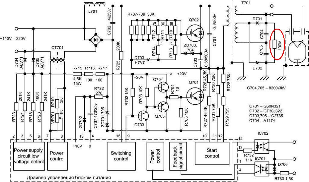

Trong 2 sơ đồ sau con Q1 (sơ đồ 1) con Q702 (sơ đồ 2) chức năng và nguyên lý làm việc của nó ntn mà mạch khác mhau nhiều vậy hả các bác So do mach cao ap Toshiba ER-E6.doc
Em chưa va chạm loại này bao giờ nhìn hoa cả mắt, đoán nó là mạch Boost nhưng không phân tích đc nguyên lý hoạt động
[ATTACH]84473[/ATTACH]
[ATTACH]84474[/ATTACH]
Bạn hãy vào: GT60N321 để tìm đến con IGBT này và các trang bài của lò vi sóng Panasonic Inverter.
