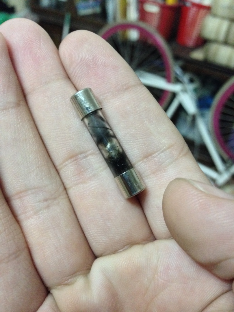

chào các bác, em là amateur vừa mới lội hơn chục page để tham khảo nhưng vẫn mông lung, mong các bác chỉ chỏ cho em
chả là mẹ em có cái lò Panasonic cơ dùng được hơn chục năm rồi chả hỏng gì, đến hôm kia bỏ cốc nước vào quay thì không thấy chạy, thử mở lò ra check thì thấy cầu chì 8A ở nguồn đen đen, khói khói như hình dưới nhưng dùng bút thông mạch test vẫn thấy sáng, tìm relay cửa thì thấy có hẳn 2 con relay nên e nghĩ nếu hỏng 1 con thì vẫn còn con nữa dự phòng... vậy các bác cho em hỏi nguy cơ cái lò nhà em nó dễ bị hỏng ở đâu ? sửa được nhanh nhanh cho mẹ tin tưởng

Nguyên văn bởi binhbazan Xem bài viếtBác đo đạc kiểm tra được những gì rồi? Kiểm tra kỹ biến áp, tụ và đèn magnetron.
