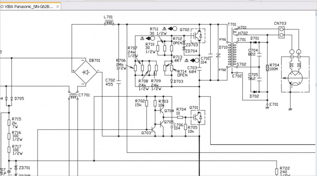

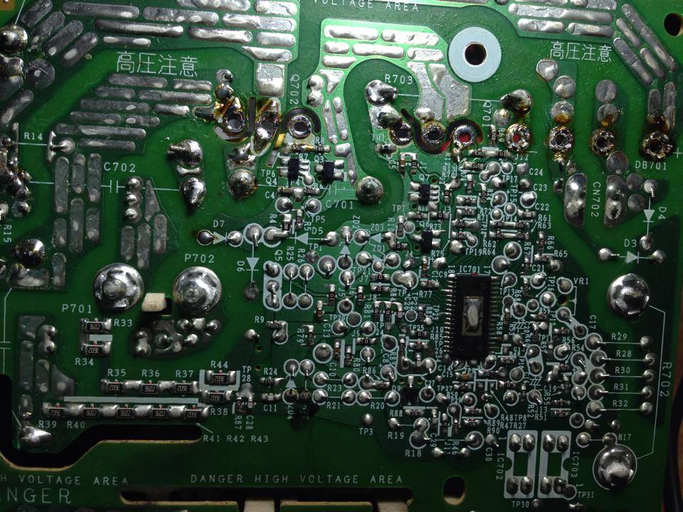

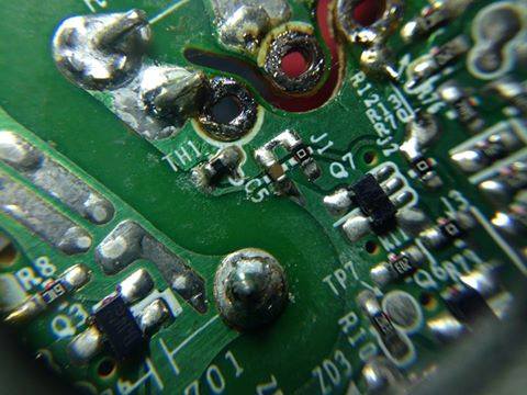

Nguyên văn bởi gamai Xem bài viết[ATTACH]93860[/ATTACH][ATTACH=CONFIG]93861[/ATTACH]
Em có cái lò vi sóng Panasonic, chết hai IGBT đã thay và bị nổ con có ký hiêu TH1 nối âm nguồn sau chỉnh lưu đưa vào IC điều xung mà không biết trị số bao nhêu, bật lò lên chừng 5s máy báo lỗi. có mạch đó mà chỉ nhìn được chừng đó, .. xin giúp.
chưa tốt lắp sò vào nó nổ thì con đó mới chết oan thôihttp://baohanhbeptu.vn
ĐT: 0967 403 123
- 1 like
Nguyên văn bởi gamai Xem bài viếtBác Viettien123 kỳ cựu trong lĩnh vực này có thể phán giúp Em con đó mình có thể thay con trở bao nhiêu là được, và con đó là con trở nhiệt phải không bác? Cảm ơn bác trước nhé! thank
Nó là con cảm biến nhiệt 80K - 5% bác ạhttp://baohanhbeptu.vn
