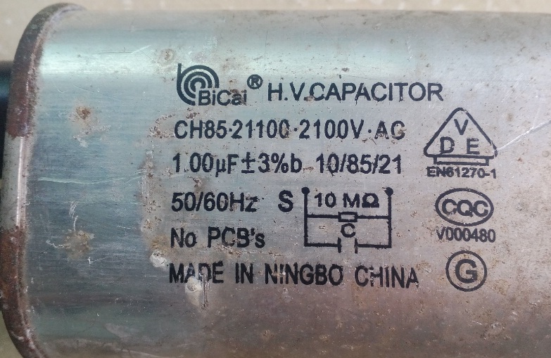

            • Các bác cho em hỏi tí ạ: Em đang có lò vi sóng bị bệnh nấukhông nóng , nướng vẫn bình thường như hình ảnh thế này:

              Em đã kiểm tra điện áp trên 2 đầu tụ so với vỏ máy
Name:	oven capacitor.jpg
              thấy 1 đầu tụ ( từ biến áp ra) , có điện áp tầm 3500VAC , đầu kia ( nối với diode cao áp xuống vỏ máy) tầm 220VAC.
              Đo dòng cuộn sơ cấp biến áp, 2.10 A.
              Đổi tụ từ lò vi sóng đang hoạt đông bình thường qua, thấy dòng cuộn sơ cấp biến áp 3.00 A, điến áp 2 đầu tụ gần như không tay đổi.
              Vì biến áp của 2 máy khác nhau nên em không thể đổi được.
              Bác nào đã gập bệnh như thế này, cho em hướng giải quyết với ạ.
              Cám ơn bác.
              Lê Hồng Quảng, 0979129258,

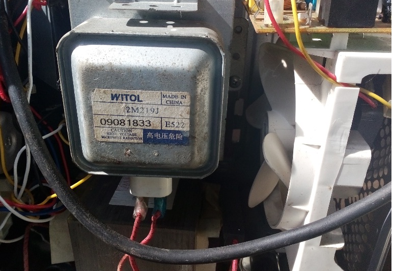

              • Bạn hãy thay con đèn Magnetron mới vào là ổn. Mà sao cũng có thiết bị đo áp 3500v ấy nhỉ.

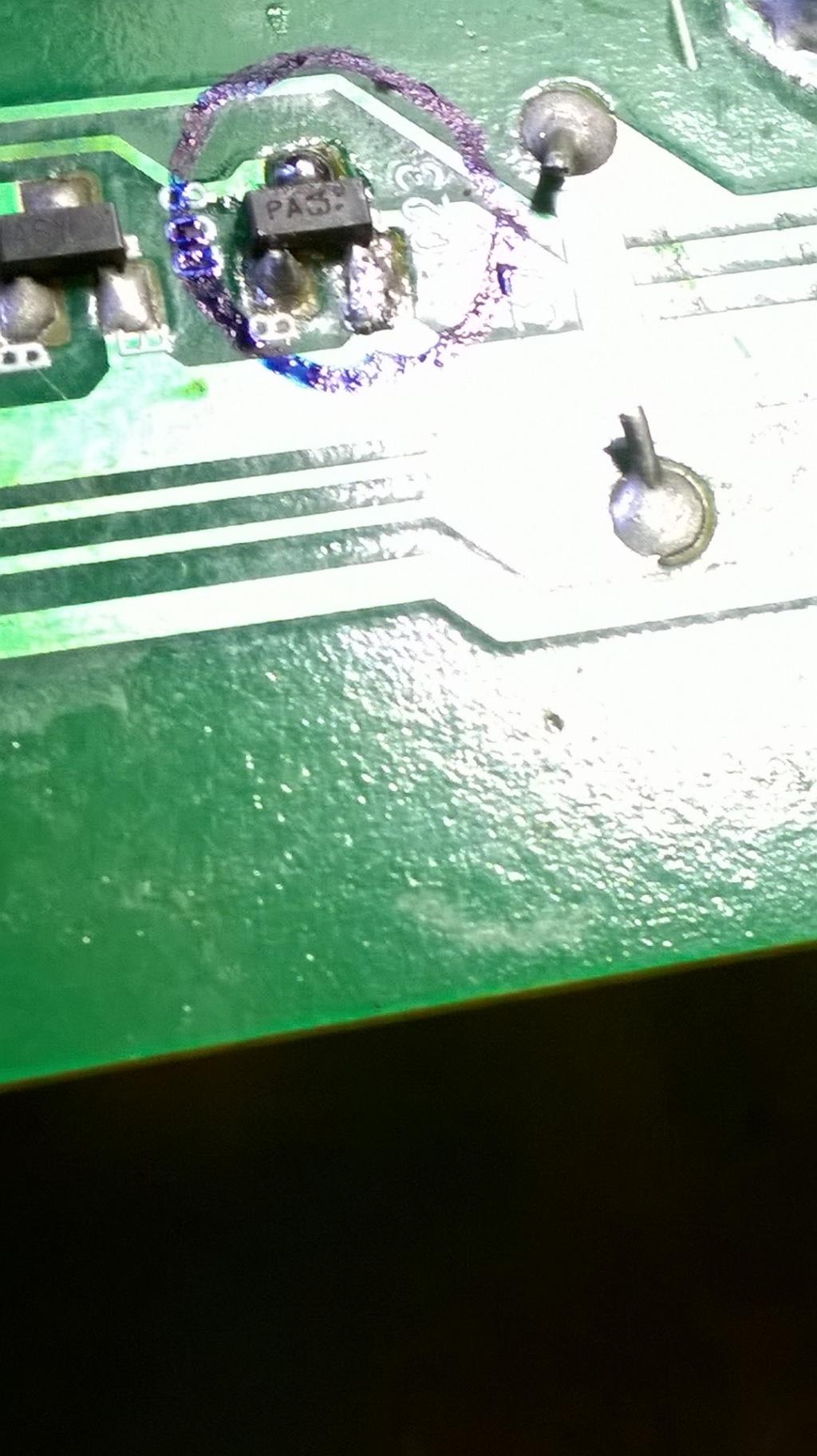

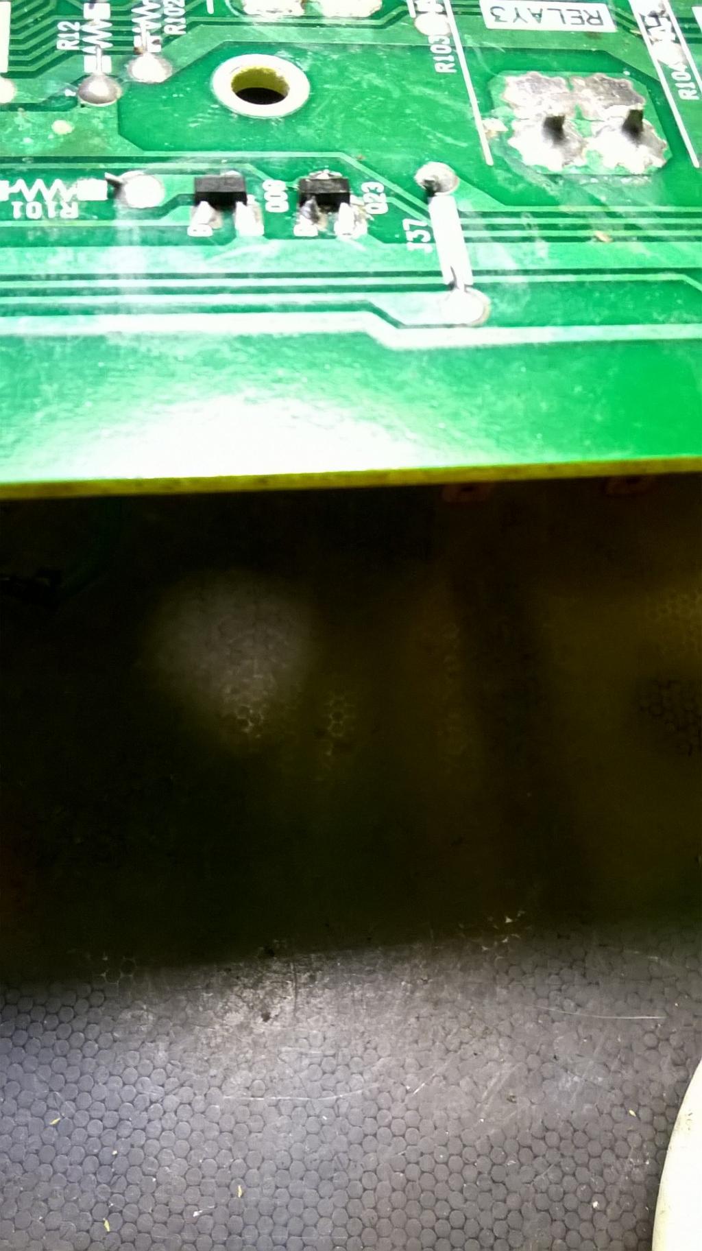

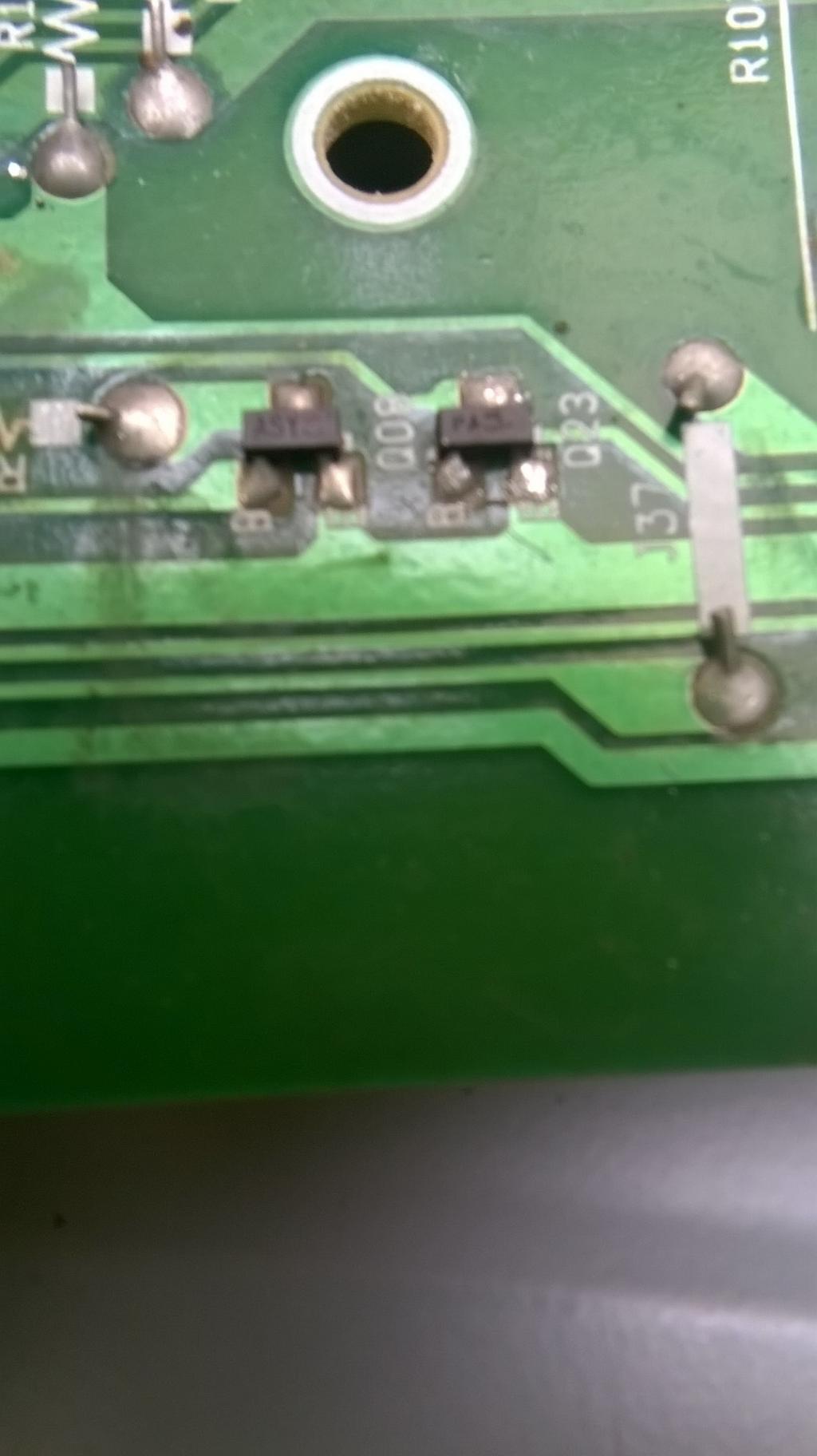

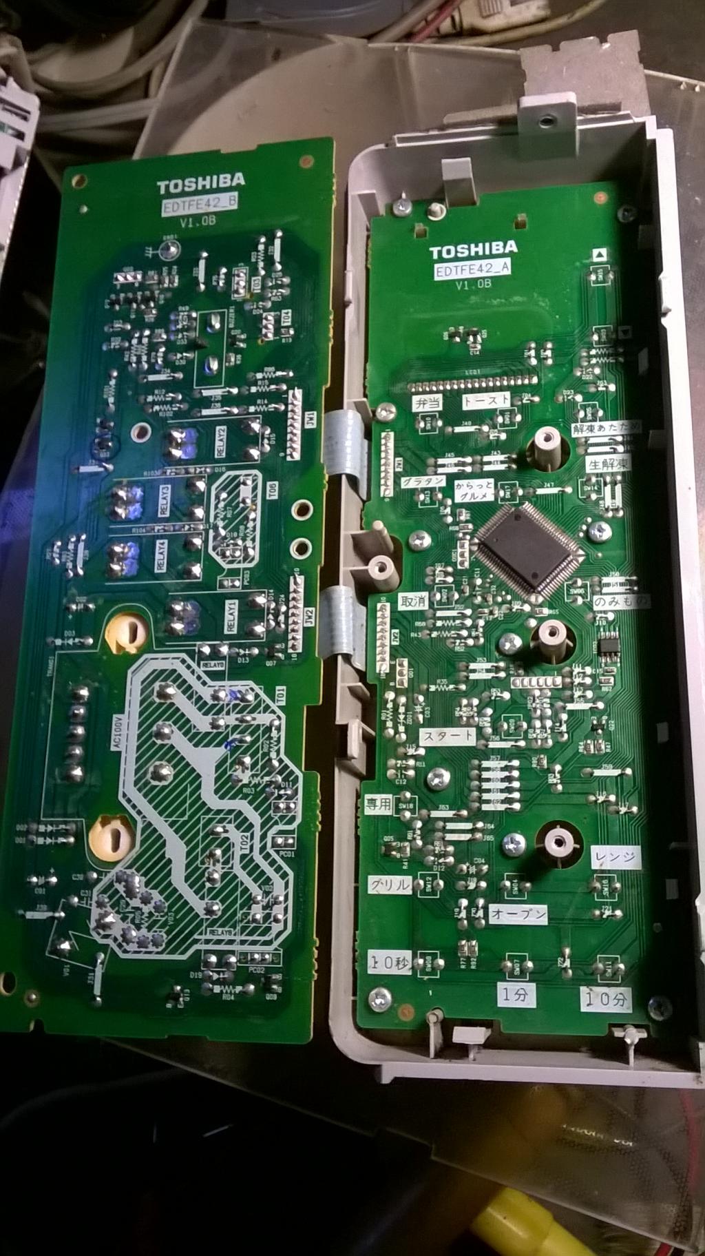

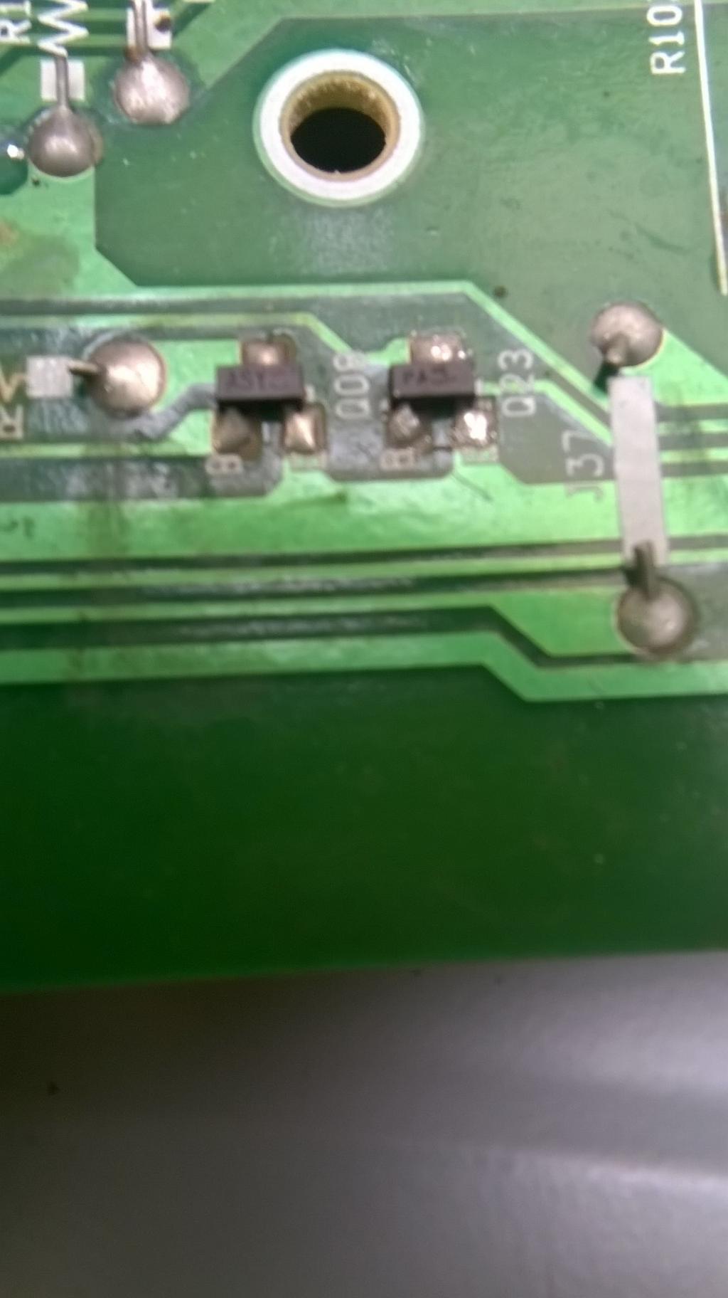

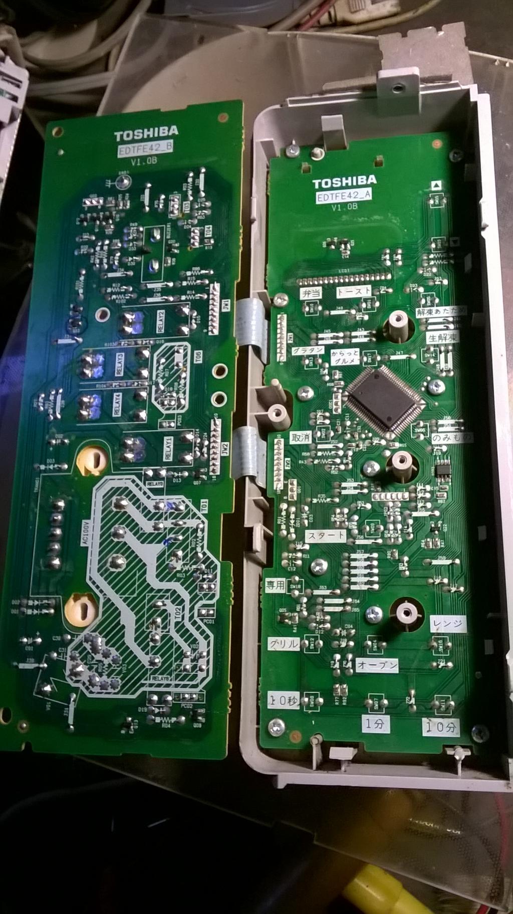

                            • Chào VT cùng tất cả AE ! Bữa nay mình lại phiền VT cùng AE bởi mình đang sửa 1 lò vi sóng . Hiện tượng ban đầu là chập chờn lúc được lúc ko . Giờ thì chết hẳn , mình mở ra đo thì thấy con đèn dán ( Q 23) ký hiệu PA-EA ko dẫn chân nào cả . CE của đèn này là từ IC dán to ở bo dưới ( mình nghĩ là IC VSL ) về chiều dương của BA ở bo trên . Con đèn này mình ko kiếm được , rất mong VT cùng AE chỉ cho mình xem có con nào tương đương và phổ thông để mình thay thế . Rất cảm ơn mọi người !!! Click image for larger version

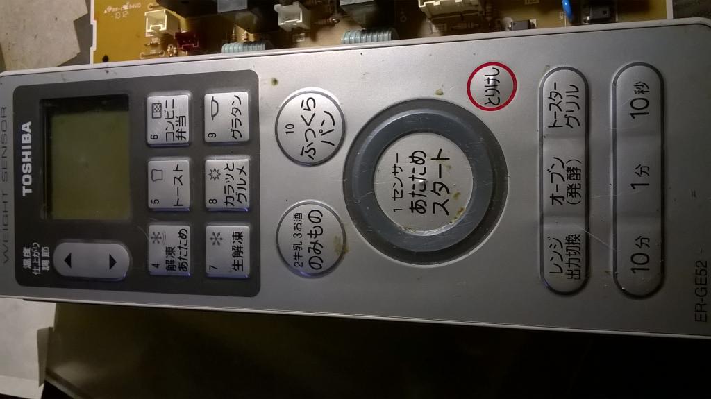

                              • Đây là mặt điều khiển phía trước nữa .
