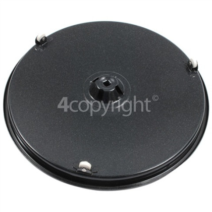

            • Có bác nào có cái đĩa của lò sharp R-899 này không thì nhượng lại cho mình, mình đang cần. Đĩa sắt tráng men, liền bánh xe và lỗ trục xoay. Mình ở HN, Tel: 0985650220
