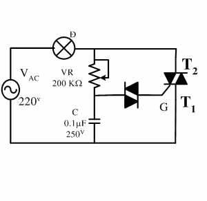

Mình dùng triac nhưng bóng đèn bị nháy ( do điều chỉnh góc mở), muốn ko bị nháy thì làm thế nào nhỉ?

Nếu đèn sợi đốt mà thấy nháy thì mắt của bạn là mắt thần đấy!

bác tống tụ cả vào chân kích (G) lẫn đầu ra là ngon thôi.
Hay bác sài cho đèn compact? Đèn nhà em khi yếu điện cũng nháy ác lắm. Cái này thì em chịu, bó tay.

Sao lại điều khiển đèn huỳnh quang bằng triac nhỉ?
Nó sẽ làm cho đèn ở trạng thái dẫn không nổi --> tắt --> dẫn... cứ như là đèn dầu leo lét ấy!
Tôi nghĩ là phải điều khiển tần số chứ!

Em thấy có nhiều mạch sử dụng biến trở để điều chỉnh tốc độ của quạt trần. Ng lý nó thế nào nhỉ? có phải nó dùng tụ // biến trở. Điều chỉnh trở kháng ( cách này mất hiệu suất lắm). Hay cái biến trở đấy dùng để điều chỉnh góc mở của triac nhỉ?Hi vọng bài viết giúp X được cho bạn.

Hiện nay, việc dùng triac để điều chỉnh dòng điện cho phụ tải xoay chiều đã được ứng dụng rộng rãi trong các dụng cụ cầm tay, quạt, đèn sợi đốt, ... với sơ đồ và linh kiện đơn giản, dễ lắp, gọn nhẹ, đã được nhiều tài liệu nhắc tới. Tôi xin dẫn ra một sơ đồ làm ví dụ:

Điều chỉnh độ sáng đèn chỉ dùng cho các loại đèn sợi đốt. Nếu bạn điều khiển cho đèn huỳnh quang bị chớp chớp và mau bị hư bóng
Trên thị trường đã có bán nhiều loại Volum ( panasonic...) điều chỉnh bóng đèn và quạt đó giá rất vẻ khoảng 45000đ
750W và 1000W
