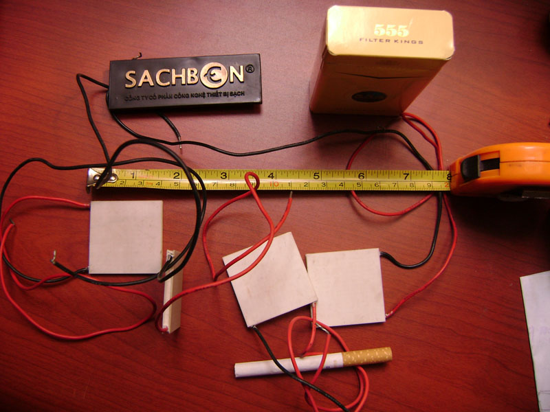

      ái chà,cái vụ tấm nóng lạnh này hay đấy,dùng được rất nhiều việc,chỉ giùm chỗ mua(tui o tphcm) và up cho anh em chiêm ngưỡng hình mất tấm nóng lạnh đó he.
        Ảnh tại post #11 không rõ kích thước và thông số kỹ thuật.

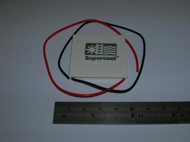

        Tôi post thêm một ảnh nữa của một tấm mà tôi tình cờ có trong tay. Thông số kỹ thuật như sau:
        - Công suất tối đa: 71.8 W
        - Độ chênh nhiệt tối đa: 74 độ C
        - Nhiệt độ tối đa: 85 độ C
        - Kích thước: 40 x 40 x 3.6 mm
        - Dòng điện tối đa: 3.9 A
        - Điện áp tối đa: 29.8 V
        Giá mua lẻ ở bên này khoảng 45 bảng Anh (90 USD), đã có thuế VAT.

            Không biết có khác các tấm TQ này không ? - Chúng tôi đã dùng thử làm mát cho Chíp, làm phích lạnh trên ôtô, làm mát cho Ozon ... khá tốt, nhưng cũng chưa từng nhập theo số lượng mà bạn hàng (TQ) đã chào giá và gửi mẫu
            Nếu có nhiều nhu cầu ứng dụng chúng tôi sẽ hỏi lại bên TQ xem sao

                Tôi lấy thông tin của tấm cụ thể mà tôi có, nó ghi "Made in Sweden". Giá bán sỉ của bọn Anh thường thấp hơn khá nhiều, nếu mua 100 tấm trở lên thì giá còn khoảng 2/3. Tất nhiên với tấm mà tôi đang có trong tay thì giá quá cao.
                Như tấm này chẳng hạn: http://customthermoelectric.com/tecs...heet_small.pdf
                giá chỉ là 10 USD, cho công suất 42 W, mua số lượng 10 - 24 tấm.
                Hàng của TQ thì giá sẽ còn rẻ hơn nữa, do đó bạn banozon báo giá như vậy cũng hợp lý thôi.
