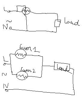

Nếu bạn có >= 2 công tơ, hãy tìm cách cho các công tơ này có cùng chỉ số/ tháng. Mọi ngừoi hãy đưa ra các ý kiến !
ưu thế có nhiều công tơ điện --> tiết kiệm chi phí
+ Thực ra đầu vào ko khác nhau nên ko đáng ngại. Ta chỉ cần xác định đúng pha nóng, lạnh là được.
+ Khi đấu song song các công tơ (CT) --> thực chất là đấu song song cuộn dòng của công tơ, bản chất cuộn dòng là các điện trở SUM có trị rất nhỏ và thừong không = nhau, sai số này làm I qua các SUM của các là khác nhau--> chắc chắn sẽ có sai lệnh về chỉ số của 2 CT nếu đấu song song.

Cái hình thứ 2 trên đây cho thấy là 2 công tơ mắc chung pha (đầu vào mắc chung) nên không có vấn đề. Nhưng nếu 2 pha khác nhau là mệt đóNúi cao bởi có đất bồi
Muôn dòng sông đổ biển sâu
Nguyên văn bởi www9van+ Hình trên là cách đấu 1 ctơ điện thông thường
+ Hình dưới là sơ đồ thu gọn của 2 CT đấu //. Cuộn áp ko vẽ ở đây vì đương nhiên đấu // với nhau và với lưới.
quocthai lưu ý: nếu muốn trả tiền điện gấp đôi thì hãy đấu nối tiếp cuộn dòng
Thông thường, T vẫn thường đấu song song để kiểm tra lại các công tơ của nhà đèn.
Còn nối 2 công tơ như các bạn nói, là đấu để chia tải chăng?
Nếu chia tải mà muốn cho đều, có lẽ nên quấn 2 cuộn cảm song song quấn trên cùng 1 lõi sắt từ. Mỗi cuộn đó, đấu nối tiếp với mạch dòng. Cực tính chéo nhau.
Nếu từ 3 công tơ trở lên, chắc mỗi công tơ 1 cuộn cảm, quấn trên 1 lõi từ riêng biệt.
Quả là 1 đề tài thú vị, tui xin góp ý 2 cách:
Cách 1 : tạm gọi là cách chính quy, dùng được cho mọi loại công tơ. đó là cách nối song song cuộn dòng (đương nhiên là giữa các cuộn cùng pha) có dùng cuộn cân bằng (như bạn QuocThai ở trên). Trường hợp có 3 công tơ song song thì cuộn cân bằng 1 ghép từ ngược cực tính với cuộn 2, cuộn 2 ghép ngược cực tính với cuộn 3, và cuộn 3 ghép ngược cực tính với cuộn 1. Tức là phải dùng 3 biến áp cân bằng.
Cách 2 : hơi tà đạo 1 chút, chỉ dùng cho 1 pha. Đó là lấy dây pha của điện kế 1 và dây nguội của điện kế 2 để cấp cho tải. Đến đây có các trường hợp sau :
1) Điện kế 1 và 2 đều là loại chỉ có 1 cuộn dòng trên dây pha : khi đó điện kế 1 vẫn chạy như cũ, đk 2 không chạy.
2) Đk 1 là loại có 2 cuộn dòng, đk 2 chỉ có 1 cuộn : đk1 sẽ chạy chậm 1 nửa, đk 2 không chạy, nhưng nếu đk 1 là electronic, nó sẽ báo tín hiệu có câu trộm.
3) Cả 2 đều có 2 cuộn dòng : mỗi cái sẽ chạy chậm 1 nửa.Imagine all the people

* 1 gia đình lớn có 3 công tơ (do có 3 hộ khẩu), trong 1 tháng cac CT này chỉ lệch nhau vài chục số, có CT < 50, CT > 100, CT > 150 , do lũy kế tiền điện --> các CT > 100 số sẽ có mức giá khác cao hơn dần.
Bây giờ nếu 3 CT san đều nhau --> sẽ dưới 100 số ---> tiền ít đi
* Các yêu cầu.
+ ko can Quan tâm đó là loại gì, ta chỉ có 3 cặp dây nóng/lạnh từ đầu ra của công tơ (CT đặt trên cột). Mọi thao tác đều thực hiện trong nhà
+ Nguồn vào CT cùng pha (A,B,C gì đó)việc này rất đơn giản và dễ xử lý ta ko nên quan tam nhièu
+ Đầu ra đủ công suất
+ Áp dụng cho 2, hoặc cả 4 CT ?
+ chỉ số các 3 CT tương đương nhau/thángLast edited by www9van; 27-07-2006, 11:05.
Xin góp ý :
Đầu tiên bạn cứ nối song song phía đầu ra của CB. Nếu gặp may, tổng trở của các cuộn dòng cộng với đoạn dây từ đầu trụ vào nhà của các công tơ gần bằng nhau thì phân bố dòng cũng same same, hoặc có chênh chút ít thì mấy ngày cuối phiên ghi chỉ số ta cắt CB của công tơ có chỉ số cao nhất là được.
Nếu dòng chênh quá nhiều thì gắn nối tiếp mỗi công tơ cuộn kháng trước khi đấu song song. Cuộn kháng có thể lấy lõi Fe của ballast đèn 1m2, quấn khoảng chục vòng sao cho sụt áp ở 5A khoảng 1 đến 2V là được.Imagine all the people
