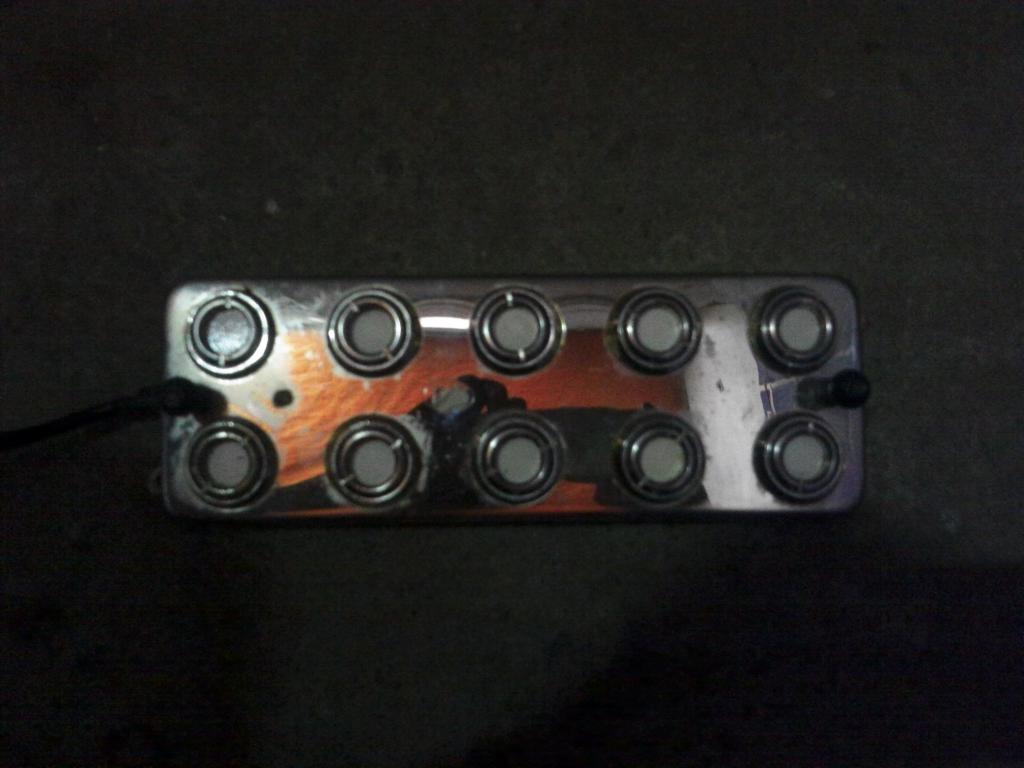

chào các bạn bữa trước tôi có mua 1 bộ phát siêu âm như trong hình tôi chỉ thấy nó ghi thông số trên đó như sau:
DC 48v
250W
RM00000827
tôi thấy thắc mắc về công suất nó phun hơi nước lên được tính như thế nào và nhiều thông tin chi tiết về máy này( chỉ nge người ta nói là 3lit/1h )
bạn nào biết gì về máy này hi vọng chỉ thêm.
