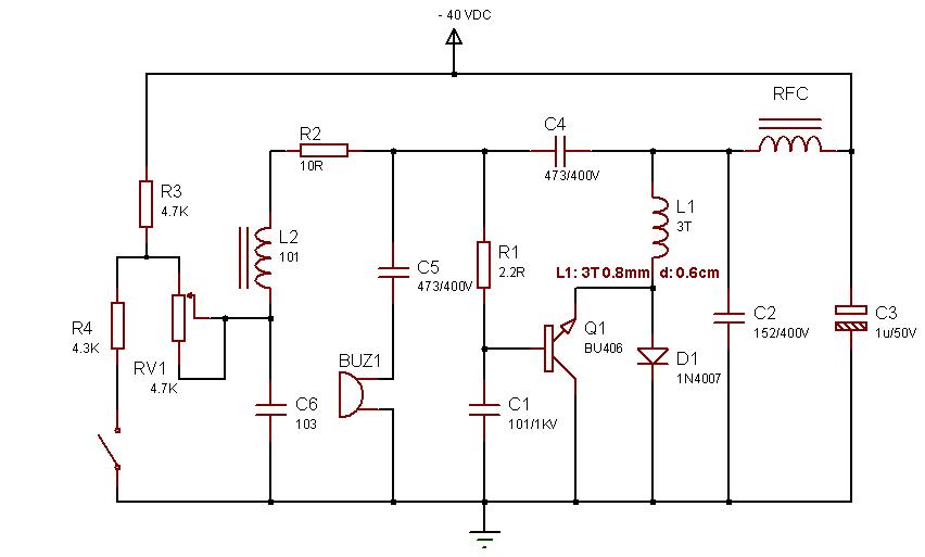

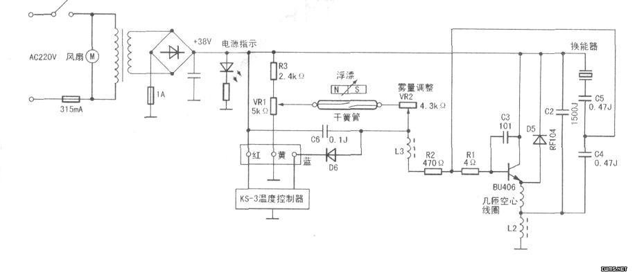

Có thể của bác truongt26 bị chập nguồn, nó thường dùng nguồn switching có con 4N60 (khoảng 15.000) thay cho Biến áp.
Riêng cái máy này, nhắc các bác dùng nước tinh khiết sau máy lọc là tốt nhất, không thì nhanh toi cái loa gốm lắm. Vì nó đóng cặnLast edited by HTLANGTU; 20-09-2013, 18:39.
Đề tài máy tạo độ ẩm không khí (tạo hơi nước) rất hay. Nhắm tới mùa nóng sắp tới của các gia đình nghèo, trong đó có tôi. Đọc nhiều trên diễn đàn Điện tử Việt Nam cũng bổ sung nhiều kiến thức hữu ích. Nhưng hiểu nhiều, biết nhiều rồi cũng bó tay?! Bởi đã mua ráp mạch với con BU406 nhưng chẳng chạy phun sương tí xíu nào cả. Mà con BU406 rất nóng sờ phỏng tay nếu không ráp trên miếng giải nhiệt nhôm. Cực chẳng đã, mua nguyên máy về chạy thử thấy sướng!. Khoái quá tháo ra để đếm số vòng dây quấn và cỡ dây, lắp lại máy tịt luôn, chỉ cuộn nước xoáy chứ không hề phun một chút sương nào cả. Trên diễn đàn thảo luận nhiều nhưng chỉ dẫn cặn kẽ để sửa chữa hình như còn thiếu. Ước gì có tay chuyên môn nào hướng dẫn căn kẻ cho đời bớt khổ.
Sau cùng nghĩ có lẽ tại con thạch anh (mà sau này tìm hiểu tên gọi của nó tiếng Anh là Trans ducer), lăn lội tìm kiếm mãi không ra. Nghe Trung quốc có bàn ghi ký hiệu gửi mua dùm, nhưng phải mua từ 50 cái trở lên cũng cắn răng mua, giờ đã chán nản về cái siêu âm phun sương này rồi.
