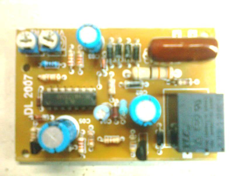

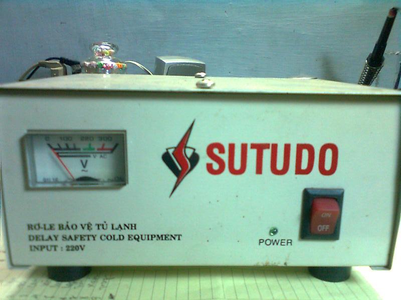

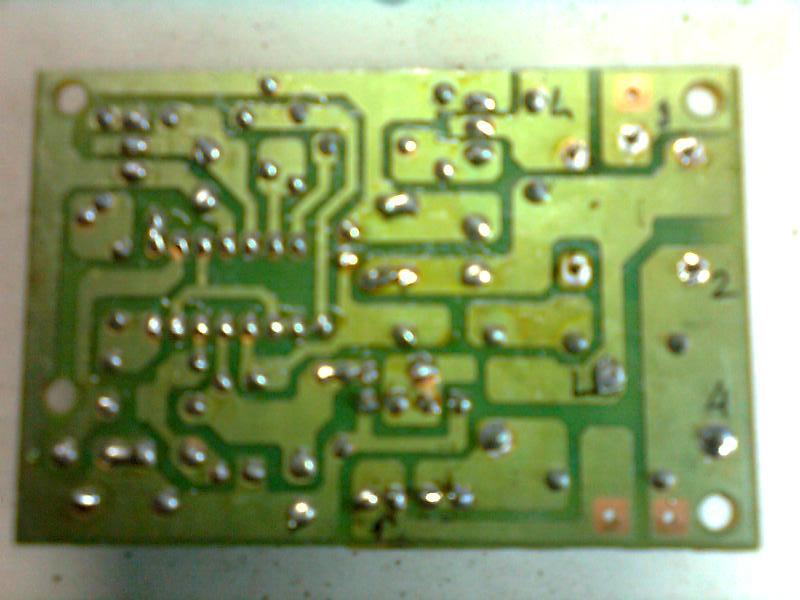

            xin các cao thủ điện tử giúp đỡ,
            Hiện nhà có cái rờ le bảo vệ tu lạnh bị hư,ba mình kêu mở ra sửa thử xem,mở ra thì thấy mạch cũng không khó lắm,nhưng mình học về điện tử máy tính,mấy cái mạch này còn gà mờ lắm.nên nhất quyết phải sữa cho được để còn có bia lạnh uống nữa hihi. Mình nghĩ mạch hoạt động nhờ sự điều khiển của IC HA17324A đóng ngắt rờ le 24V,nghi ngờ Ic hư hoặc rờ le hư,quả thật là rờ le bi hư,nhưng mình muốn tìm hiểu ng lý cũng như cách sửa bài bản chút. Mong anh chị em có kinh nghiệm xin tận tình giúp đỡ...
            thanks các bạn trước nha...

                      Cái mạch này có chức năng là mạch delay và bảo vệ quá áp và thấp áp nữa.Để tránh trường hợp mất điện rồi có lại liền rất dể bị hư tủ lạnh. Tóm lại mạch hoạt động như sau: khi cấp điện sau khoảng thời gian delay thì relay mới đóng - cấp điện cho tủ lạnh hoạt động, ( thời gian delay này = thời gian tụ điện kế transistor ngay góc bo nạp đầy, điện áp ở chân 12> điện áp chân 13 thì opamp tác động đóng relay cấp nguồn cho tủ lạnh,bạn có thể thay điện trở nạp cho tụ điện này - điện trở // với tụ bên ngoài bo đó bằng biến trở hoặc thay đổi giá trị của tụ thì sẽ thay đổi được thời gian delay). Còn bảo vệ quá-thấp áp - chỉnh biến trở ngay góc bo mạch là đặt mức bảo vệ quá áp,biến trở kế bên chỉnh mức bảo vệ thấp áp.quá áp hay thấp áp gì thì relay cũng ngắt nguồn cấp cho tủ lạnh hết. Theo như hình tôi thấy thì hình như bạn mới mua bo này về và mạch không hoạt động đúng không, bạn sửa lại như sau bạn tách chân 1 của ic324 ra khỏi chân 3 sau đó nối chung chân 1 với chân 2 của ic này là mạch hoạt động ngay,chúc bạn nhanh có bia lạnh nhé.
