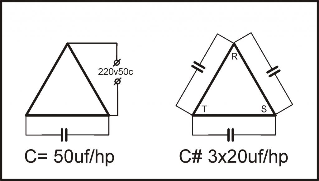

            - Mình có ý kiến như sau : về cách làm máy thì làm như bác quanghien54 là từ động cơ lồng sóc chế lại dễ thành công nhất ( mình đã làm thành công ) xem thêm link sau sẽ hiểu hơn (từ trang 6 -hết ): link :
            - Môt chế này không hề làm lại mà chỉ gắn thêm tụ , có thể chế 1 pha hoặc 3 pha :
            Hình của bác ptoanel
            - Máy 5kg mình đã tìm ra nguyên lí như mobin xe máy ...... sóng sin nhưng tần số thì trôi dạt phương nao....cực cao luôn , cỡ 200Hz ...dùng đèn thì ok , quạt ko quay , tivi cái chạy cái không ( sợ cháy ) ngoài bắc bán 2,5T 1 em này quảng cáo rùm beng mà chất lượng lèm nhèm , tốn xăng ác , công suất chỉ 200W : http://hethongdien.net/showthread.php?p=8045 ( coi cho biết chớ ko nên mua ) trong mình con này giá 1,5T dùng ổn hơn 1 chút ( ai mua pm mình chỉ cho )
            - Nam châm vĩnh cữu thẳng có thể mua ở mình , rất mạnh
            - Máy phát thên máy "sới " của bác quanghien là máy gì em không hiểu ????
            - Máy của mình dùng tụ ngậm chạy ngon phát 3 pha rất tốt dùng cho gia đình ổn , chạy quạt ko kêu , bác còn chờ gì mà không làm ?????????

              • #37
                Nguyên văn bởi tomtomton Xem bài viết
                Chắc bạn chưa tiếp xúc với chủng loại này nên chưa hiểu. Máy phát điện loại này nằm trên máy sới hay các loại động cơ nổ có gắn đèn chiếu sáng. Nó sử dụng chung dây cu roa với quạt giải nhiệt được kéo từ trục sau của động cơ. Máy phát này có rotor làm bằng nam châm vĩnh cữu. Stator có khoảng 8 cuôn dây được quấn bên trong rảnh hình thành 8 từ cực( 16 rảnh). Như vậy nếu động cơ nổ chạy ở tốc độ khoảng 3000rpm thì tần số của máy phát điện khoảng 200HZ. Công suất của nó khoảng 30W đủ để thắp sáng bóng đèn chiếu sáng trên động cơ.

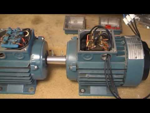

                            Bữa nay mới tìm lại đc video , up lên đào mồ tý cho các bác nào chưa rõ hay chưa tin ...
                            • #44
                              theo như clip này thì muốn cho động cơ phát điện thì lúc đầu phải mồi điện lưới vào hả bác...
