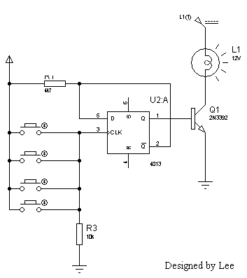

Nguyên văn bởi Lee Xem bài viếtMình thiết kế cái mạch muốn xài bao nhiêu công tắc cũng được, chỉ xài 1 IC D-FF. Thay L1 bằng cái rơle 12V là được. Nếu đường dây công tắc xa thì gắn thêm tụ 104 xuống mass.
Have fun!
[ATTACH]10245[/ATTACH]
Nguyên văn bởi tieuvu Xem bài viếtCái này không thực tế, làm sao mà chạy được cho đèn 220V??? Bạn muốn dùng thêm biến áp, rờ le,.... nữa cho đủ bộ hả?
