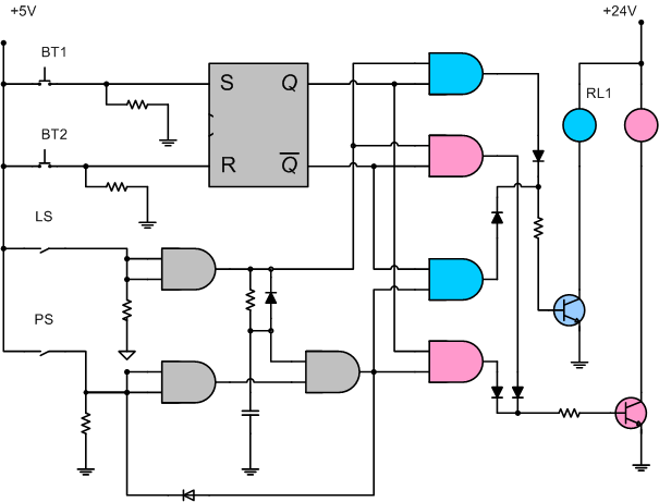

          Bạn thử sơ đồ này, hy vọng có chạy được.
          BT1: để chọn bơm 1. Bơm 2 dự phòng
          BT2: để chọn chạy bơm 2, bơm 1 dự phòng.
          LS: công tắc phao. Đóng khi mực bồn xuống thấp, và mở khi mực bồn lên cao.
          PS: công tắc áp suất. Đóng khi áp suất thấp, và mở khi có áp suất cao.
          RL1: rơ le để điều khiển bơm 1
          RL2: rơ le để điều khiển bơm 2.
          Nếu bơm nhỏ, có thể kéo trực tiếp. Nếu bơm lớn, cần qua trung gian khởi động từ.

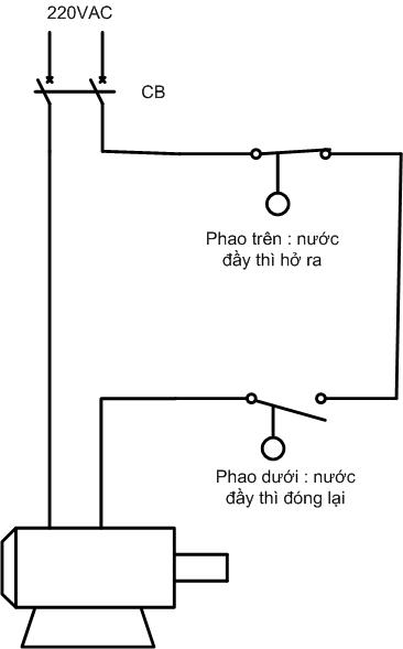

                các bác các anh chỉ e cách đấu dây phao với
                [SIZE="4"]e có 2 cái phao điện dùng cho 2 cái bồn nước , 1 ở sân thượng , 1 ở dưới đất . cái máy bơm và CB ở dưới đất, tổng cộng là có 3 cặp dây ra , 1 cặp của máy bơm, 1 cặp của phao trên lầu, 1 cặp của phao dưới dất. e tính lấy 1 dây phao trên lầu nối với 1 dây phao dưới đất rồi đấu với dây nguội của CB, còn lại 1 dây phao trên lầu với 1 dây phao dưới đất nối với nhau rồi đấu vô máy bơm, đầu dây còn lại của máy bơm e đấu với dây nóng củ CB . các bác các anh xem thử e đấu đúng ko giúp e với [/SIZE]e chân thành cám ơn nhiều
                  @hson_78
                  Bạn viết chữ to hết sức. Vấn đề của bạn thì nên trực qua hình vẽ sẽ dễ hiểu hơn. Mình vẽ cho bạn cái hình nè. Bạn đấu theo là ok. Bạn nhớ check (đo tiếp điểm) cái phao bằng cách : kéo mạnh sợi dây (nghe cái cóc) tương ứng lúc nước cạn. buông sợi dây tương ứng lúc nước đầy.

                          cám ơn anh nhiều lắm,
