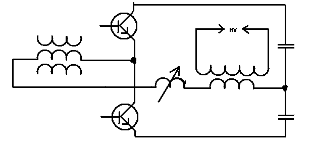

                  Đại thể là kiểu mạch của nó như thế này .
                  Không khác nhiều với cái chấn lưu .
                  Tuy vậy viẹc quấn cuộn cao áp lại không đơn giản .
                  Các kiểu mạch đời mới không chạy theo kiểu này vì hiệu suất thấp .
                  mạch này có công suất lơn hơn mạch chấn lưu nhiều nên phải sử dụng sò 13007 không dùng 13003 được

                          Vậy vấn đề ở đây bây giờ là giải quyết cái HV transfo, thay vì tải neon tube thì bây giờ ta cho nó tải một HV transfo cho nó tạo ra cao áp kích cái đèn neon sign phải không anh nguyendinhvan?
                          Vấn đề tính toán này hơi bị đau đầu anh nguyendinhvan oi. Chắc nó giống như cái playback TV nhỉ?

                            Thật hài hước . Nếu biết sớm hơn từ mười năm trước thì mình giàu to . Vì mình có thể bán cái chấn lưu giá cao gấp 2 lần ( vì chạy cho hai bóng )
                            Còn cuộn cao áp á ??????
                            Một trăm bốn chục vòng và một vạn vòng .
                            Tuy vậy kỹ thuật quấn dây lại hơi ....... ấy !!!!!!
