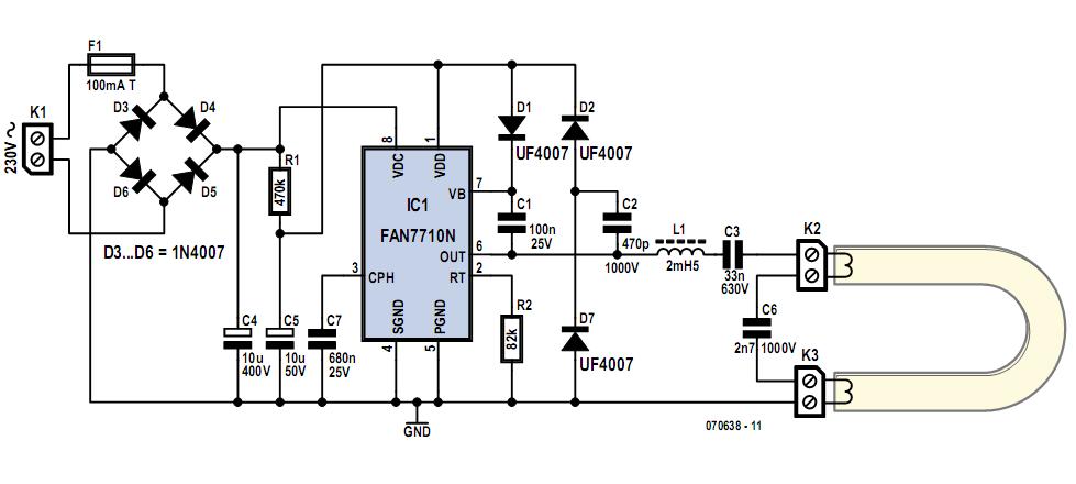

                        Mình đang làm đề tài có liên quan đến bộ chấn lưu điện tử dùng trong các loại bóng đèn tuýp.Các bạn có sơ đồ cũng như nguyên lý hoạt động của nó thì cho mình xin với.Xin cảm ơn nhiều.

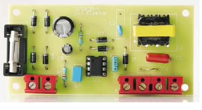

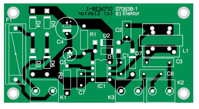

                        trong Elektor 1-2008 có nói về ...
                        Mình giới thiệu ở đây để các bạn tham khảo .
                          Mình cảm ơn vì những đóng góp của các bạn.Mình định làm một ballast điện tử,vì đây là một đề án nên mình định thực hiện như sau: ban đầu mình sẽ chỉnh lưu AC thành DC sau đó qua mạch nghịch lưu lên tần số cao khoảng 20-40KHz để cấp cho đèn.Ballast này có các mạch lọc tần số cao tránh gây tác dụng xấu cho các thiết bị điện tử ngoài ra nó còn có các bảo vệ quá áp và thấp áp.Về công suất thì nó có thể cấp nguồn cho một hoặc hai bóng 1,2m và yêu cầu về hệ số công suất là từ 0.9 trở lên. Đây là ý định của mình mong được sự đóng góp ý kiến của các bạn.
                            Nguyên văn bởi hvtlth Xem bài viết
                            Bạn muốn làm Ballast điện tử công suất bao nhiêu, phải nói rõ chứ? Mà bạn để lam gì vây? Bạn muốn thiết kế Ballast có hệ số công suất cao ko?
                            Tôi gửi bạn mạch Ballast cho bạn tham khao nha
                              Cảm ơn về cái sơ đồ ballast bạn đã gửi, nhưng bạn có thể giải thích rõ hơn về nguyên lý hoạt động của nó không? ta co thể cải tiến lại bằng cách sử dụng các con VĐK để phát xung cũng như điều khiển quá trình nghịch lưu.Trong sơ đồ của bạn chưa có các thành phần bảo vệ như mình đã nói phải không?Dù sao cũng cảm ơn sự đóng góp của bạn.
