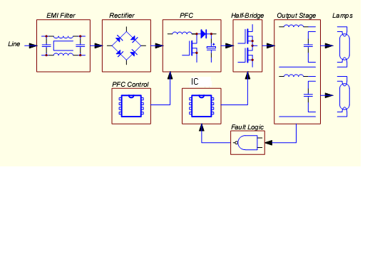

        Theo mình biết thì ballast điện tử được chia ra 2 loại:
        -Ballast điện tử riêng biệt: bao gồm các thiết bị điện tử riêng lẻ tạo thành ballast và hoạt động.
        -Ballast điện tử dùng IC : loại này được kết hợp giữa các linh kiện điện tử thông thường với các IC tích hợp như VĐK chẳn hạn để tạo thành ballast .
        Ở đây mình chỉ chú ý đến loại ballast thứ hai vì nó có những tính năng sau : lọc nhiễu điện từ, bộ điều chỉnh hệ số công suất, bộ giới hạn dòng điện và con IC điều khiển hoạt động của ballast, tự ngắt mạch khi có sự cố và tự khởi động lại khi sự cố được khắc phục.
        Về nguyên tắc hoạt động thì ballast điện tử hoạt động giống như một biến tần công suất nhỏ cả hai điều là bộ biến đổi AC-DC-AC riêng đối với ballast điện tử thì nó biến đổi tần số nguồn 50-60Hz sang tần số cao 20-40KHz để cấp điện cho bóng đèn huỳnh quang.
        Trong đó PFC là bộ điều chỉnh hệ số công suất.
        Trên thực tế ngoài thị trường đa số các ballast điện tử được bán là loại ballast điện tử riêng biệt do không có các IC điều khiển nên giá khoảng 30-40k một con. Mình định làm một con ballast điện tử dùng IC, mình đang kiếm sơ đồ thực của nó nhưng chưa có, chỉ toàn là loại không dùng IC thôi. Bạn nào đã từng làm rồi hay có sơ đồ thì cho mình với. Xin cảm ơn nhiều!
        Sơ đồ tổng quát của một ballast điện tử:

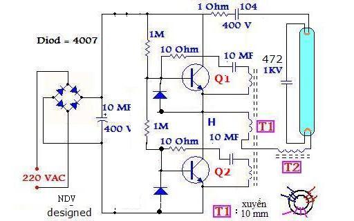

                        Electronic Ballast
                        Ballast dùng cho đèn ống huỳnh quang (Fuorescent Lamp) có loại điện tử. Cơ bản nó là một mạch chỉnh lưu + nghịch lưu để tạo ra xung điện xoay chiều tần số từ 20 đến 50 KHz đặt lên hai đầu đèn dưới sự cộng hưởng. Do đó, khi kích khởi thì xung điện đặt lên hai đầu đèn ống rất cao (khỏang 800 Vpp) nên không cần "tắc te" như ballast điện từ.
                        1/. Mạch đèn có rất nhiều dạng, nhưng Lan Hương chỉ đưa một dạng mạch mà Lan Hương thấy khá hiệu quả như sau :
                        Trong đó ta thấy :
                        - Tụ hóa 10 MF + 4 x diod 4007 là mạch chỉnh lưu cung cấp điện áp 305 VDC cho mạch điện tử.
                        - Khi đóng điện, điện áp chỉnh lưu qua 1M // 222 tạo xung kích dẫn cho Q1, xung điện áp ở H -> 305V. Điện áp này lại qua 1M Ohm nạp cho tụ tantalium 223 với thời hằng. Khi trên tụ tantal đạt 30V thì diac 30 Dv10r dẫn thành một xung vào B của Q2, làm nó dẫn mạnh, điện áp ở H -> 0V. Diod K dẫn làm nối tắt điện áp trên tụ tantal. Đây là mạch kích khởi dao động.
                        - Xung điện ở H kín mạch qua T1 – T2 – đèn – 104 – 1 ohm – V+, nên ở thứ cấp T1 có xung + cảm ứng, thông qua 10 ohm mà kích một xung vào B/Q1, xung điện tại H -> 305 V.
                        - Với cách bố trí này thì thứ cấp của biến áp xung T1 luân phiên tạo xung , duy trì dao động cho Q1 và Q2 khoảng 20 – 50 KHz suốt thời gian cấp điện.
                        - Biến áp lõi sắt bụi (hay lõi không khí) T2 cộng hưởng với 472/2KV khi kích khởi dao động, và hạn dòng xoay chiều 20 – 50 KHz cho đèn.
                        - Q1 = Q2 = 2SC 2331 hoặc 2335, hay K13003, K13005, có Vcebo = 700V trở lên. Có thể thêm các diod nối E-C và E-B để bảo vệ dòng ngược cho Q1 và Q2.
                        -T1 là xuyến tròn D10mm, d2mm, f= 0,25, mỗi cuộn 3 vòng. T2 nếu là lõi không khí thì D= 10 mm, h= 20mm, số vòng 350 - 370, f= 0,25 mm (cỡ dây).
                        2/. Tiêu chẩn :
                        - Quang năng trên đèn phải đạt 14.000 / chuẩn đèn 1200 mm.
                        - Hiệu suất >90 %.
                        - Nhiệt độ vận hành thường trực của ballast không quá 55 độ C.
                        Lan Hương
                        Chào chị Lan Hương!
                        Số là em có làm mạch Ballast điện tử mà chị post lên nhưng không thành công, đèn không sáng, mạch chỉ phát tiếng kêu e e. Chị cho hỏi trong mạch diode K nên dùng loại 1N4007 hay 1N914 hay 1N4148 thì được. Biến áp xung T1 các cực tính của mỗi cuộn dây như thế nào để mạch hồi tiếp tốt không bị sai cực tính làm mạch không hoạt động, điện trở 1 Ohm mắc nối tiếp với đèn huỳnh quang là loại thường hay loại công suất.
                        Mong được phản hồi của chị.

                          Nguyên văn bởi anion Xem bài viết
                          Chào chị Lan Hương!
                          Sáng thế nào được.
                          1/ bạn chuyển 2 con điện trở và tụ 222 mắc song song đó bỏ mối nối vào cực B của Q1 đi, nối 2 con nầy vào điểm H trên mạch ( cực Cathode của diode K).
                          2/ chú ý cực tính của cuộn dây T1 lõi xuyến, 2 cuộn thứ tạo dao động => cực tính phải mắc đúng !!!
                          3/ Chỉ để thử và thắp sáng, bỏ luôn con trở 1 OHM cũng chẳng sao cả.
